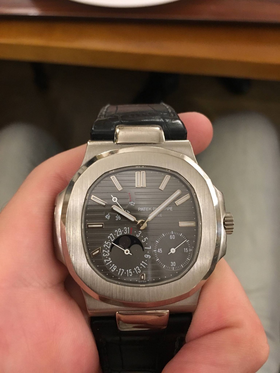

Да, фабрика UN не РР. Хотя вот недавно видел Patek 5712 с отчего-то кривой меткой на 12 часов... Не смог найти что-то похожее в UN:

Сообщение от Laureus Посмотреть сообщение
Вложение 2368540
Хотите сказать что это настоящий РР ?
этот РР пьяный дядя петя делал на коленке плохим напильником? че такой кривой то?
Вложение 2368540
Часы потрепанные,скорее всего метка отлетела и кто-то приклеил ее вверх ногами
