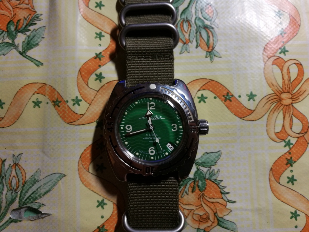

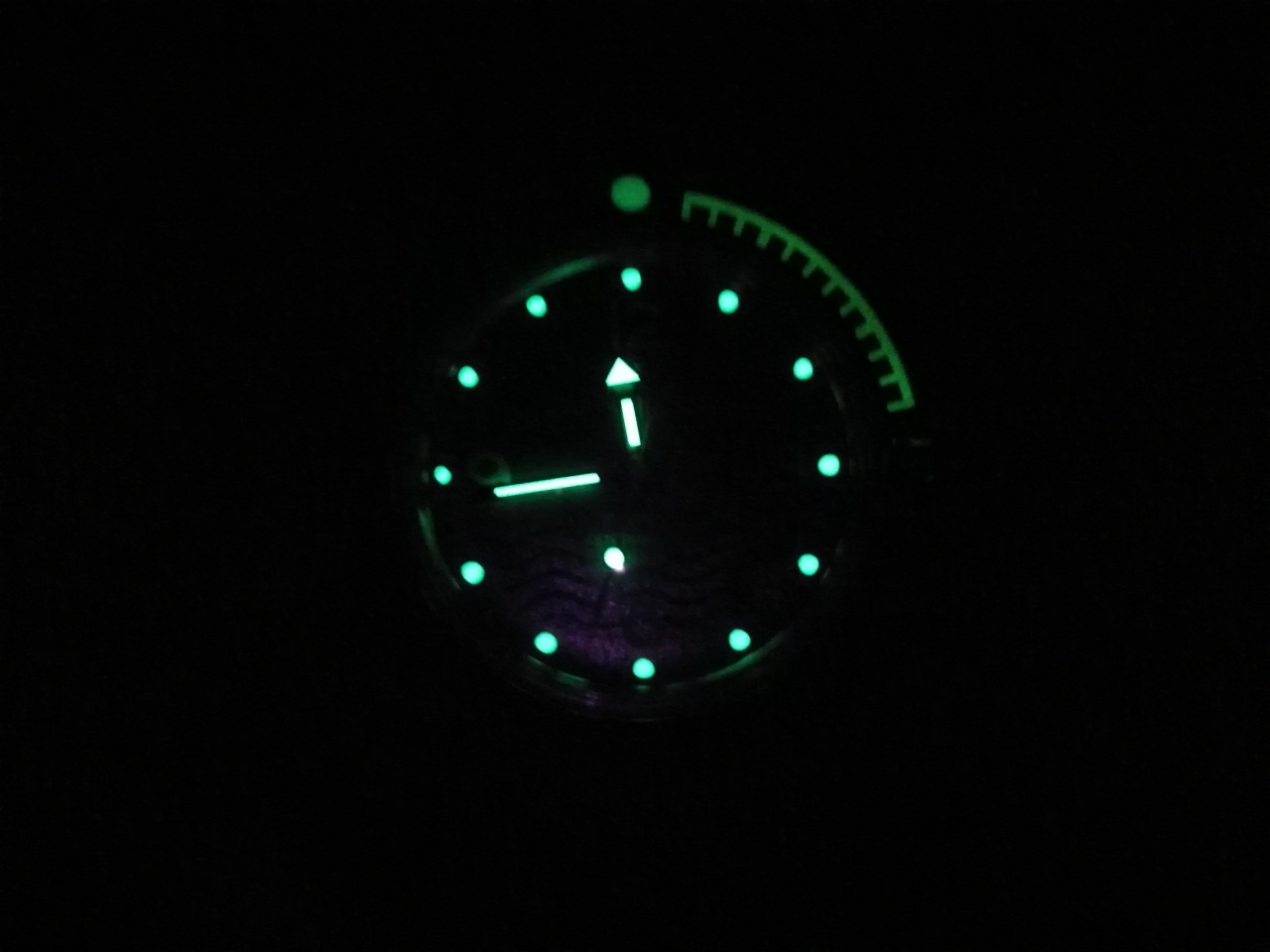

mauzer67 mauzer67 вне форума
Регистрация: 17.09.2014
Адрес: Смоленск
Сообщений: 1,607
Сказал(а) спасибо: 9,318
Поблагодарили 6,722 раз(а) в 984 сообщениях
ID:	1598609 Нажмите на изображение для увеличения
Эти 13 пользователей сказали Спасибо! mauzer67 за это сообщение:
andriko (23.11.2016), Curikov (23.11.2016), igorIV (23.11.2016), Kozlof (23.11.2016), LOGOPED (23.11.2016), Martinss (22.11.2016), minzurka (23.11.2016), nikgorky (24.11.2016), Roland34 (25.11.2016), Skunk Anansie (23.11.2016), somik7 (23.11.2016), Vodalex (23.11.2016), Вадим Лайтман (23.11.2016)
