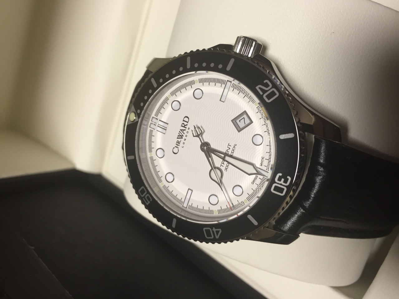

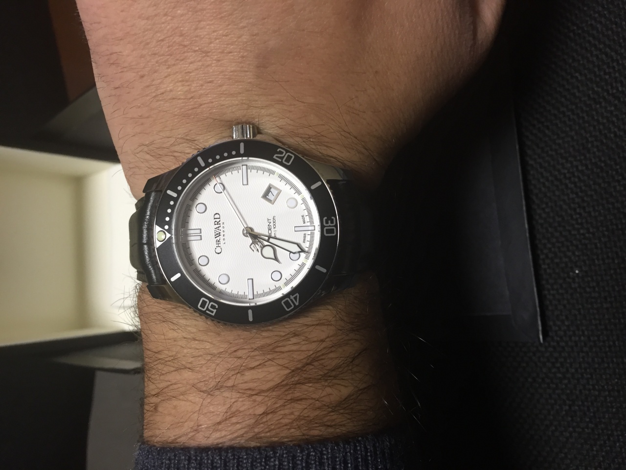

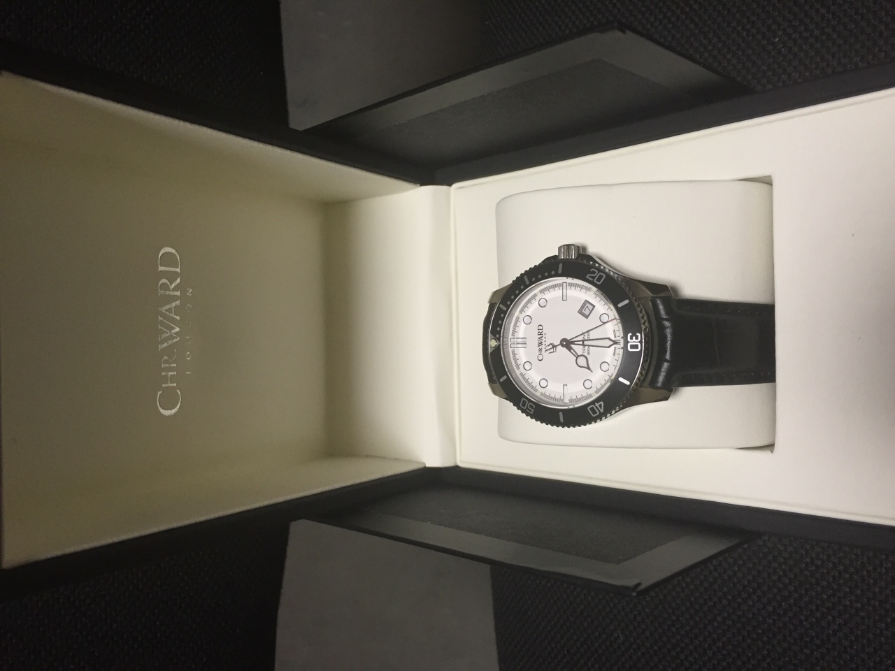

Вот и я стал обладателем C60 Trident 300!!! Заказ сделал 14.10., получил сегодня утром. Фото прилагаю.

Поздравляю! Красавцы!
