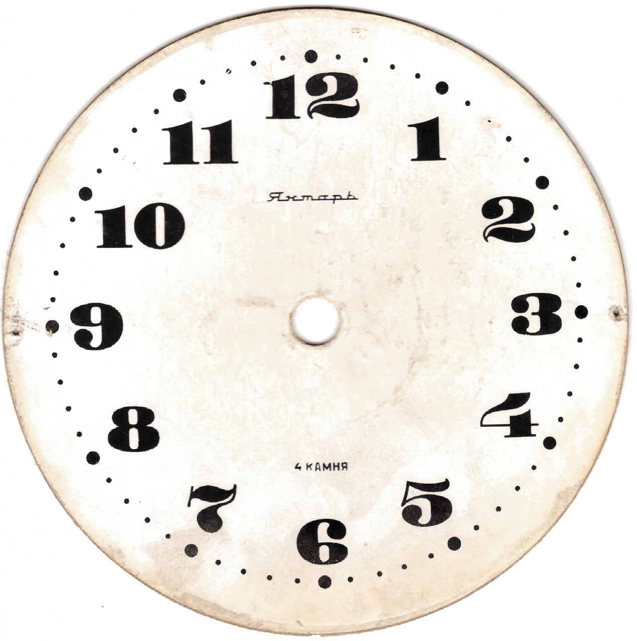

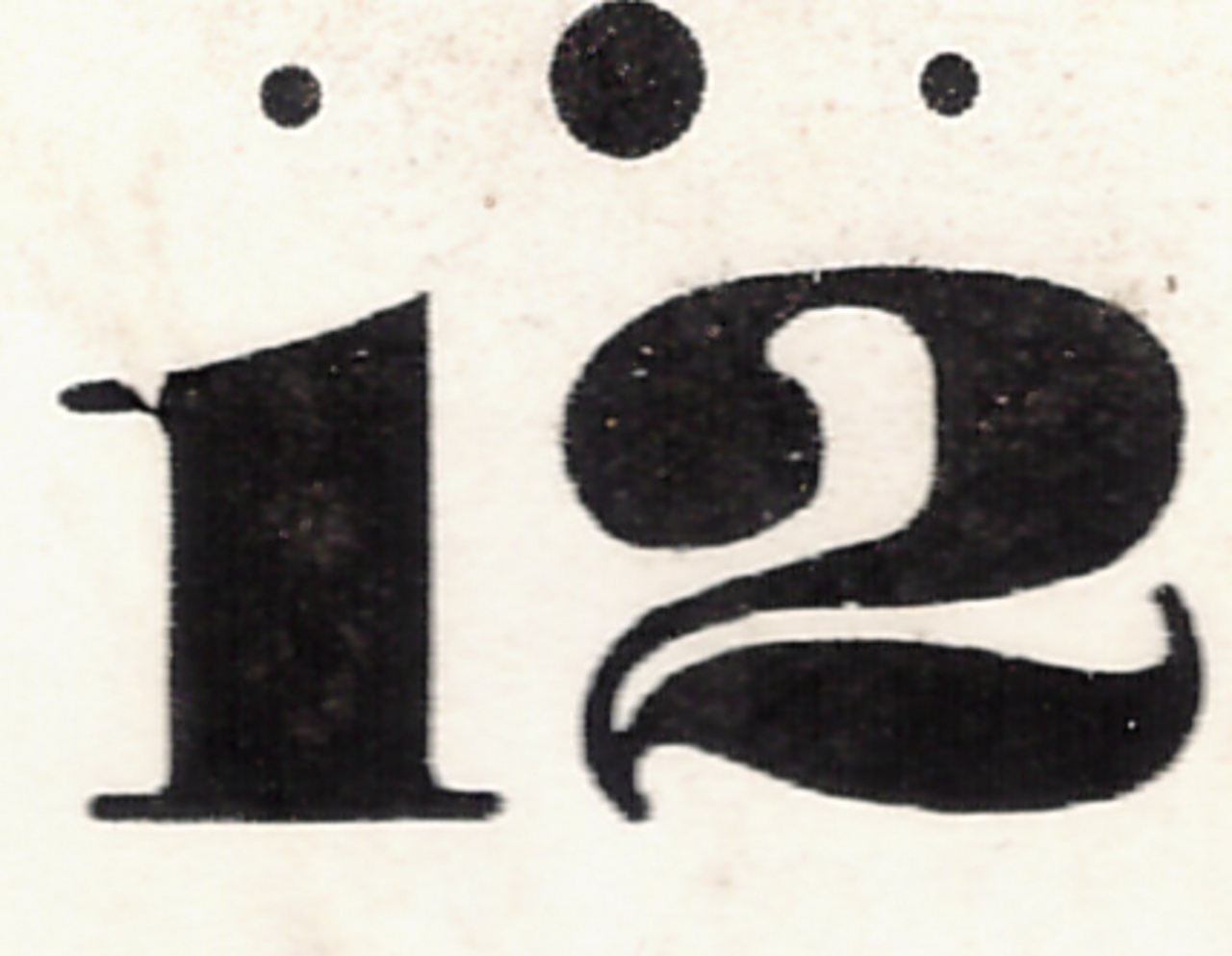

В смысле? С точностью +/- 1мм диаметр определить не проблема судя по фото. А точнее и не надо, это ж продукт советского ширпотреба. То есть все, что шло для народа. в основном было тем. что не прошло контроль качества для "военки". Весьма вероятно. что от Янтаря подойдет. Или от Маяка настольного. Или от еще чего-то. Советская промышленность особой гибкостью не отличалась.
Цифер сделать тоже не проблема. Логика понятна с первого взгляда, нюансы кажется здесь на форуме где-то видел. как сделать такой "тарельчатый". Но я бы, после сканирования, попробовал аккуратно поработать с оригиналом лимонной кислотой,перекисью и лаком. Если не получится, то с помощью векторных редакторов (не фотошопа!) можно 100% воссоздать оригинал со всеми шрифтами, разметками и логотипами. Растровый скан оригинала должен служить только как образец.
Вот к примеру, что дает растровое изображение при сканировании очень хорошим сканнером на очень высоком DPI вполне себе с виду белого, но старенького, цифера от Янтаря.

Не годится, правда?

Нет, если фильтровать пожелтение, качество шрифта и маркировок еще ухудшается. Да, с векторной графикой придется немного повозиться. Но зато изьянов не будет. И размытых краев у цифр и марок тоже.
Вот так примерно, хотя это еще очень грубая обработка и только две цифры, и двойку я заметно сузил, но это ведь только чтобы суть продемонстрировать.
