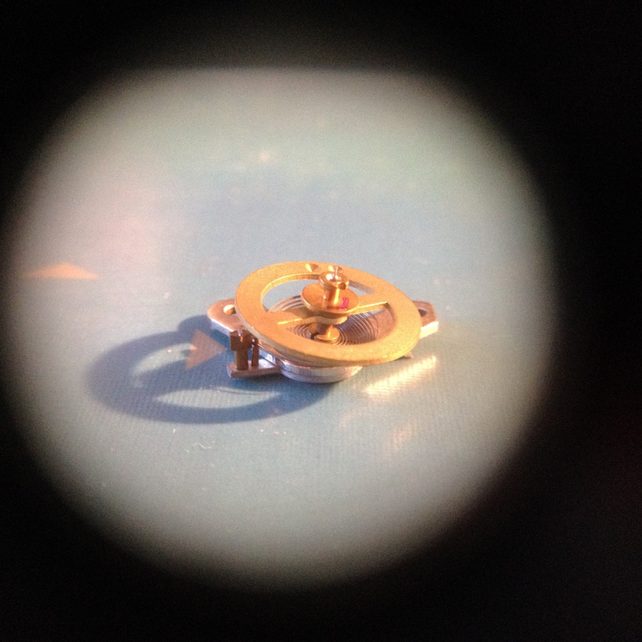

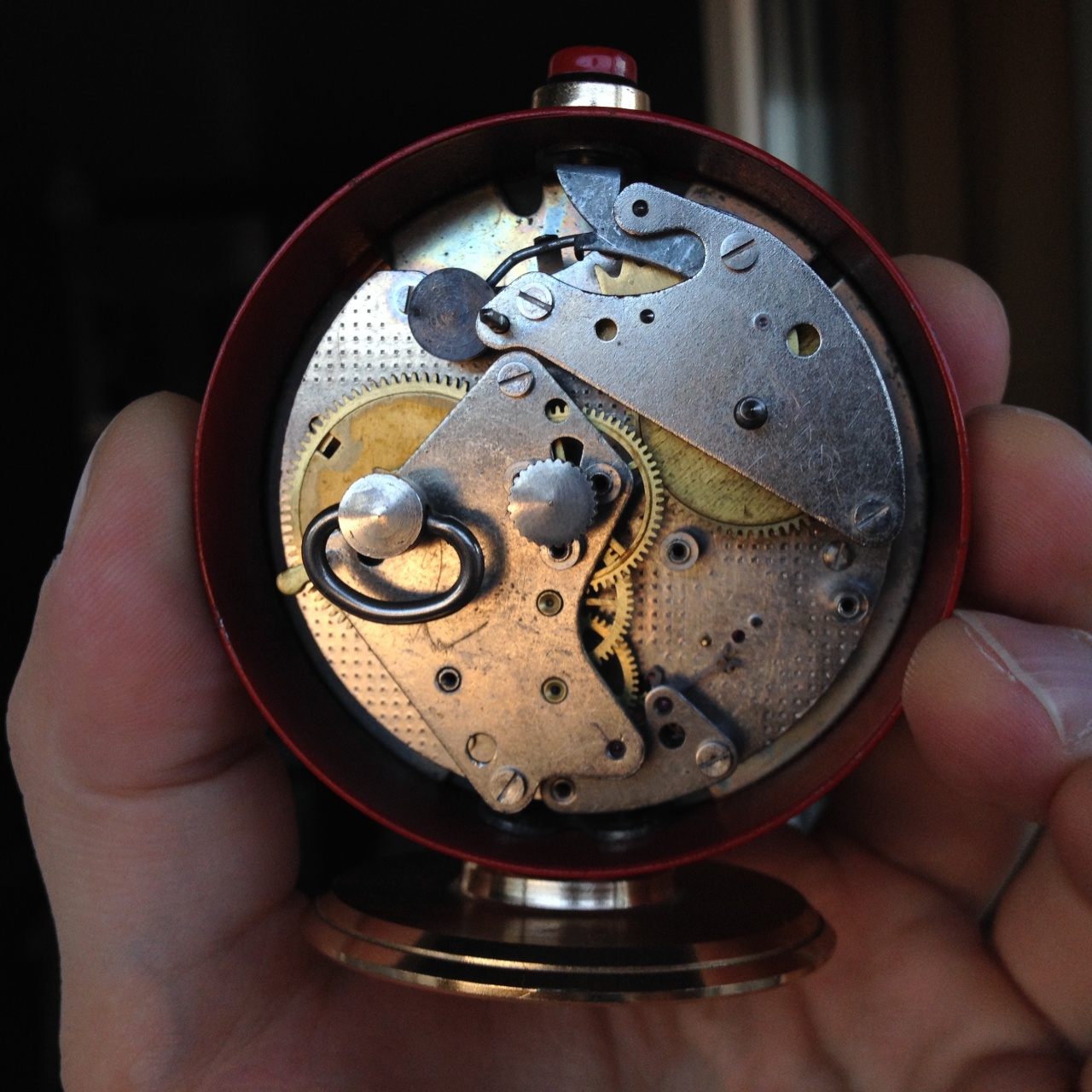

наверное, пока не стану без донора разбирать, есть фото до того как я все поломал. Камушек правда плохо получился, да и то с другой стороны, потому что я еще ничего не сломал и не лез внутрь. Зато видно длину оси баланса.
Вложение 1567032Вложение 1567033Вложение 1567034
P.S ...а по вошей картинке я понял
У меня нижний камень отпал, когда я баланс ставил, поэтому появился люфт баланса, он тупо проваливался в сквозой камушек. А потом я нижний нашел и заклепал его пинцетом, без накладки (потому что ее не было) в ту же дырку, он вошел примерно на 2/3. И люфт почти пропал. Как то так.
Я задумался над все выложенное, и все больше мне кажется, что часы еще не разбирались полностю, на ето указывает прочная посадка стрелок. Значит накладка еще седит на месте, а камень вышел из нее когда Вы попытались затянуть винты баланса.
Так сказать, Вам повезло, так как в такой ситуации обычно ломается цапфа. Прежде чем притягивать винты, следует полностю убедится, что цапфы вошли на месте в отверстий камней - значит баланс должен стоять на месте без никаким перекосом и свободно вращатся, часы должны идти...
Сейчас что?
Предположим, что накладный камень застал на месте и спираль прочно приклеилась в отверстие колонки, значит осталось только исправить выкачку.
Попытаюсь дасть Вам простые инструкции как сделать чтобы не испортить чего нибудь..
Как начало, поверните пальцем баланс так, что он удерживал анкерную вилку точно по середине между ограничительными щифтами. В етом положении поставьте маркером точку на обод баланса точно под или навстречу колонки спирали.
Потом нужно снять баланс, повернуть отверткой ключ щифта градусника чтобы спираль могла выдти из градусника и отвернуть на 2 оборота винтик в мост, который крепит колонку. Колонка выдет из отверстие моста и баланс отделится от мост.
Возмите баланс пальцами и посмотрите на колонку спирали. Она не стоит правильно - она должа стоять над или навстречу точки, что сделали маркером. Чтобы поставит ее как надо, возьмите тонькую отвертку, введите ее в процеп колодки (втулка, на котороя крепится спираль в ее центр) и поверните всю спираль с колодкой так, что колонка застала над точкой. Держите баланс горизонтально, как иначе тяжесть колонки заставит ее сместится от ее равновесное сосотояние.
Все, нужно собрать узел баланса обратно...
Как начало закрепите мост баланса градусником вниз, можно схватить градусник в тисках например. Схватите баланс спиралю вниз и удерживая его над мост, подведите колонку над отверстие и внимательно введите ее в отверстие. Приверните винт, но не затягивайте. Если внешний виток спиральи не вошел между щифтами градусника, поверните градусник к "+" (если градусник в тисках, тогда поверните мост) и поставьте спираль на месте. Заверните ключ щифта градусника. Возмите мост с балансом, баланс висит на спирали. Осмотрите колонку - она должна не торчать над поверхность моста, а быть ровной. Если нужно, поправьте ее положение и притяните винт. Верните внимательно градусник на месте и наблюдайте чтобы не забрал и испортил спираль.
После етого часы должны идти правильно.
Все ето можно сделать и не снимая баланс с моста, но боюсь, что испортите спираль...
А иначе неплохо сделать профилактику часам - разобрать все, почистить и смазать...

Сообщение от nevenbekriev Посмотреть сообщение
Невен. а разве так может быть? По логике камень в ту сторону не может выйти через накладку, если она не разболтана или камень заведомо меньше оригинала
  #1854
Старый 25.10.2016, 12:17
nevenbekriev nevenbekriev вне форума
Регистрация: 21.03.2015
Адрес: Варна, Болгария
Сообщений: 2,708
Сказал(а) спасибо: 612
Поблагодарили 3,643 раз(а) в 1,625 сообщениях
Сообщение от xamgelo Посмотреть сообщение
Отверстие в накладке цилиндрическое, камень при усилие может выдти в любую сторону. Возможно отверстие было чуть шире чем нужно и камень не крепился прочно, но ето другая тема...
Накладки там нет 100 %. Меня это и удивило, т.к винт есть который ничего не держит. Завернут он до упора, поэтому аж немного выпирает с другой стороны, можно разглядеть на моем фото. Как камень держался до этого и держится сейчас я не понимаю, но часы пока идут (может камень другой). Перед затягиванием я вроде бы проверил что баланс крутится, но видимо плохо. Мой косяк .
Огромное спасибо за инструкцию по настройке выкачки. Попробую внимательно дома разобраться. Хотя я уже заказал донора, в пятницу должны подвезти, буду собирать из двух одни, а может даже получиться два будильника собрать .
В любом случае, когда буду делать, еще раз воспользуюсь вашими советами и сделаю фотоотчет, выложу здесь.
Немного я побаиваюсь стрелок и смазки у меня нет, зато бензин есть.
