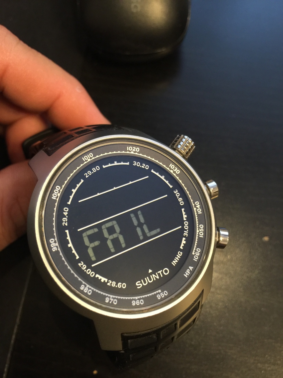

Уважаемые форумчане!
Столкнулся со следующей проблемой.
На часах SUUNTO ELEMENTUM TERRA села батарейка (впервые. Часам менее года) и после замены её на новую, на циферблате горит только надпись FAIL. Кто сталкивался с подобной проблемой?
На англоязычных форумах рекомендуют отправить изготовителю по гарантии. других вариантов решения проблемы не нашёл.
Честно говоря, не ожидал такой поломки на таком раннем сроке эксплуатации и очень разочаровался в часах этого производителя (SUUNTO).
С уважением.

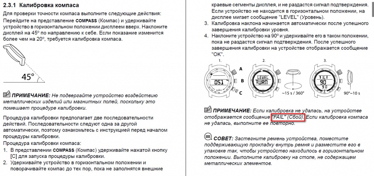

Инструкция у вас имеется?

Спасибо Вам за инструкцию, но, к сожалению, часы не реагируют ни на какие кнопки, продолжительные нажатия и изменения положения корпуса. Сразу после замены батарейки или отключения и включения, отсчитывает таймер обратный отсчёт в течении 5 сек и после этого загорается надпись FAIL. Часы ни до, ни после надписи на кнопки не реагируют вообще...

Делали так не однократно в часовой мастерской при мне. после сброса батарейки идёт обратный отсчёт от 5 до 0 и FAIL...
Часам менее года, бережная в целом эксплуатация. Очень ненадёжный бренд как оказывается!
