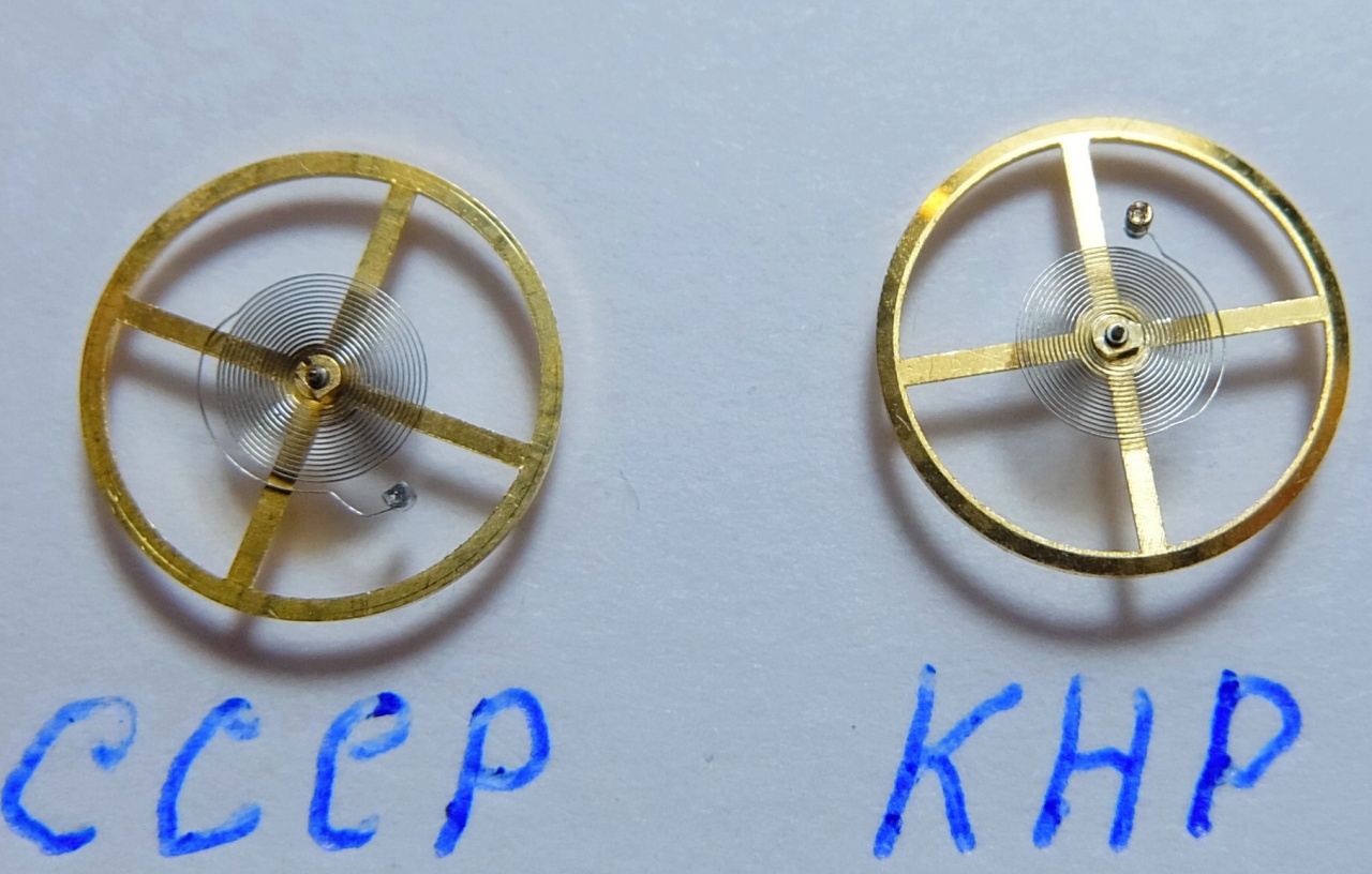

Ещё раз пробежался по фото современной Ракеты и не обнаружил позолоченный баланс. Все позолоченные балансы советского производства.
Может в вашем случаи стоит Китайский позолоченный баланс?
Жаль что фото вы не представляете, Китайский баланс на "Ракету" отличается фаской на ободе (другой профиль) По фото это было бы заметно. Я уже скидывал фото сравнений балансов "Ракета" и Китайского так что повторюсь. На фото оба баланса позолоченные.

Вы по фото позолоту определяете? Вообще, как Вы определяете позолочена ли деталь или нет.
Баланс вроде без фаски, по сверху полированный.

Сообщение от Андрей Бабанин Посмотреть сообщение
Если снимок хороший то да... А вообще позолота сильно по цвету отличается от латуни, тем более оксидированной, Если требуется более точное определение то как и все проверяю кислотой.
Полированный обод баланса???... Очень интересно.. Когда это "Ракета" стала полировать обод баланса?
