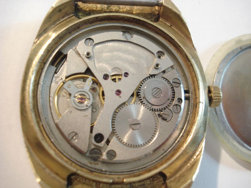

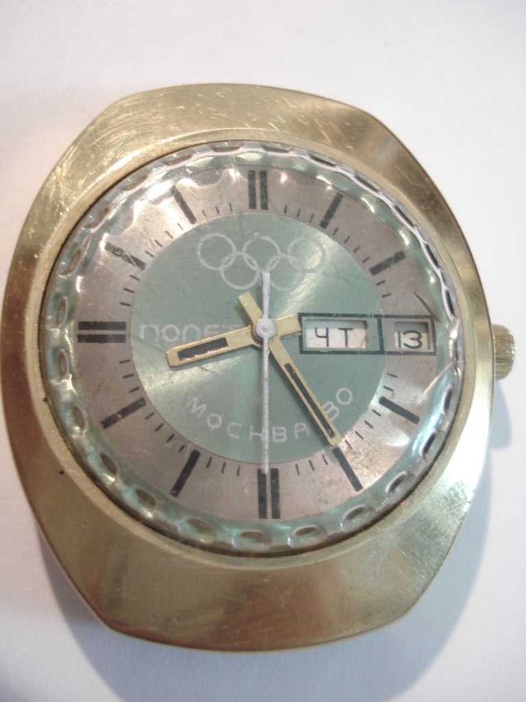

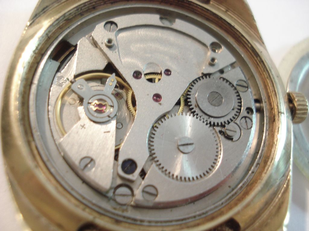

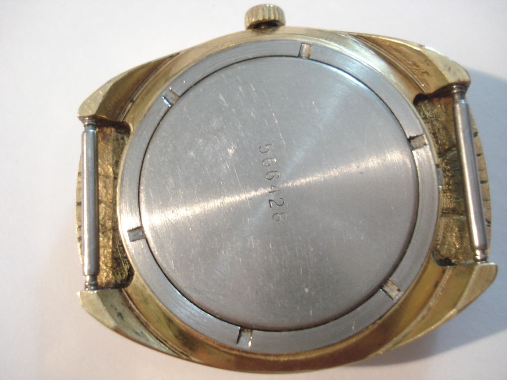

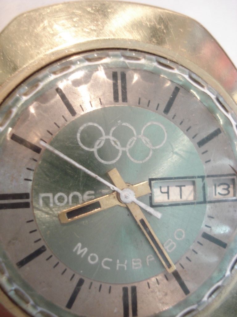

Подскажите пожалуйста свое мнение насчет "соляности"?
Брал из-за циферблата

Сообщение от nnn3n Посмотреть сообщение
Не хватает автоподзавода в сборе.
Вложение 45202Вложение 45203Вложение 45204
Вложение 45205Вложение 45206
Там на 7-8 часов должна быть кнопка переброса дня. У меня есть часы с почти таким же циферблатом в огромном круглом корпусе (по форме пятачок напоменает). Тут похоже, что котлета.

Сообщение от Dimitri Посмотреть сообщение
а по мне так всё на месте,есть у меня примерно такие,позолоченные (тоже Олимпиада)так у них и стрелы и корпус идентичны этим(ИМХО)

Dimitri прав, корпус не от этих часов. Мгновенного перевода даты не хватает. Если присмотреться, то в проставочном кольце над узлом баланса есть ниша для устройства перевода.
Вопрос к def73: если Вы так уверены, что всё родное, то как бы Вы синхронизировали дату и день недели на таких часах?

Сообщение от shadow_ru Посмотреть сообщение
Да извиняюсь,об этом я и не подумал,ведь у меня действительно только дата без дня недели

Спасибо всем, то что это котлета я понял сразу и что нет автомата тоже,
просто хочется знать какими родными были мех, стрелки и корпус!
