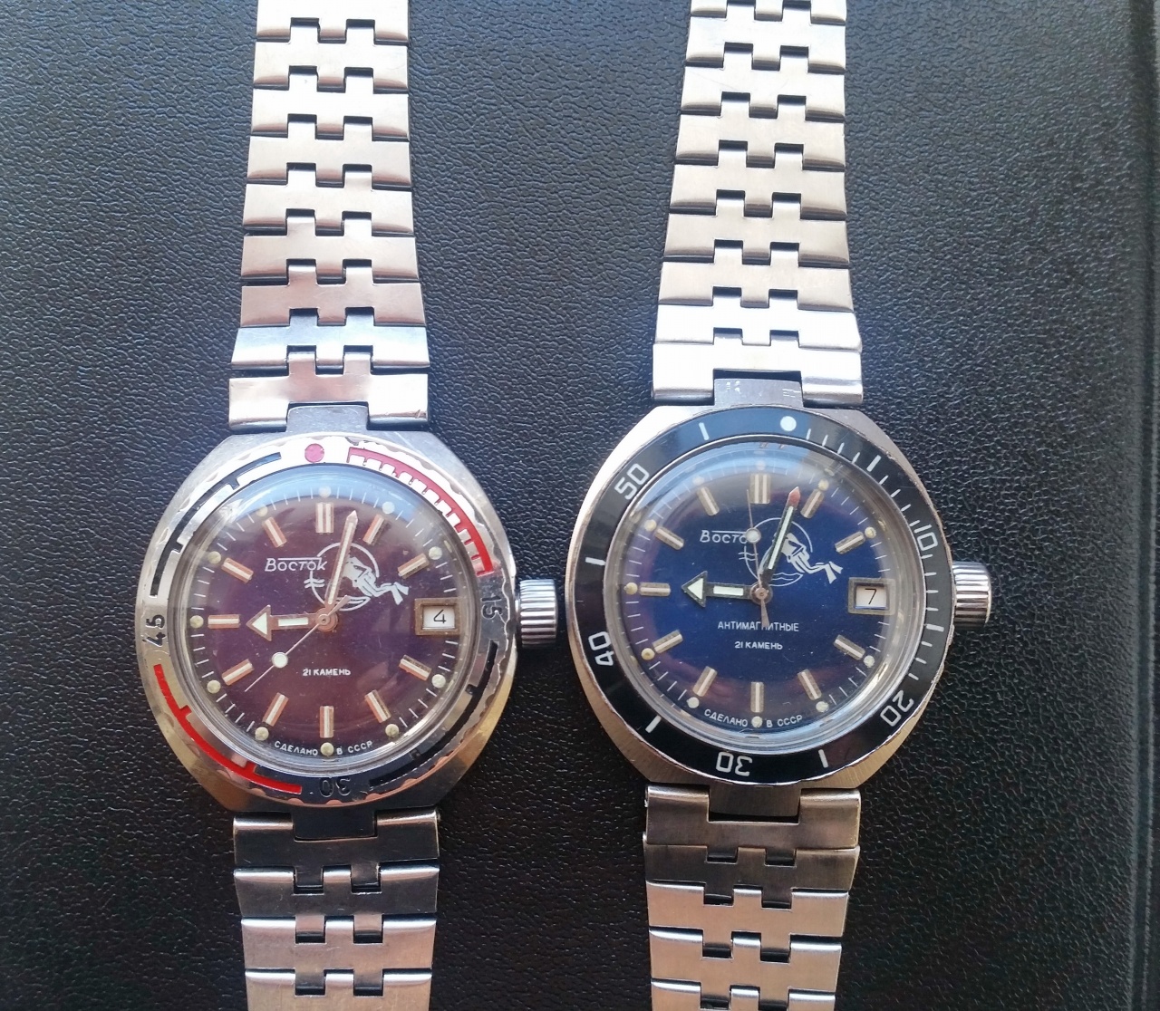

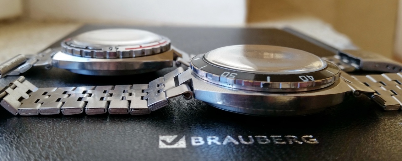

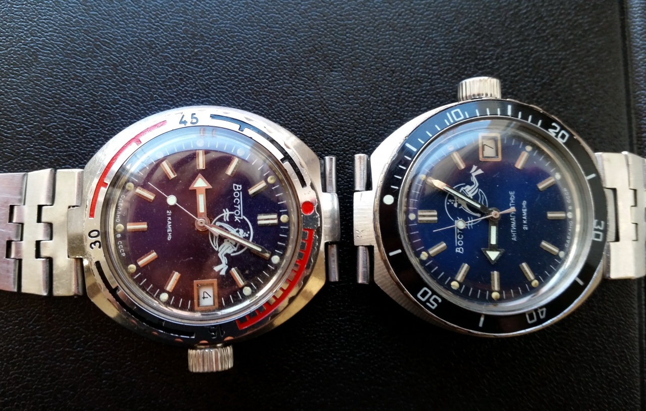

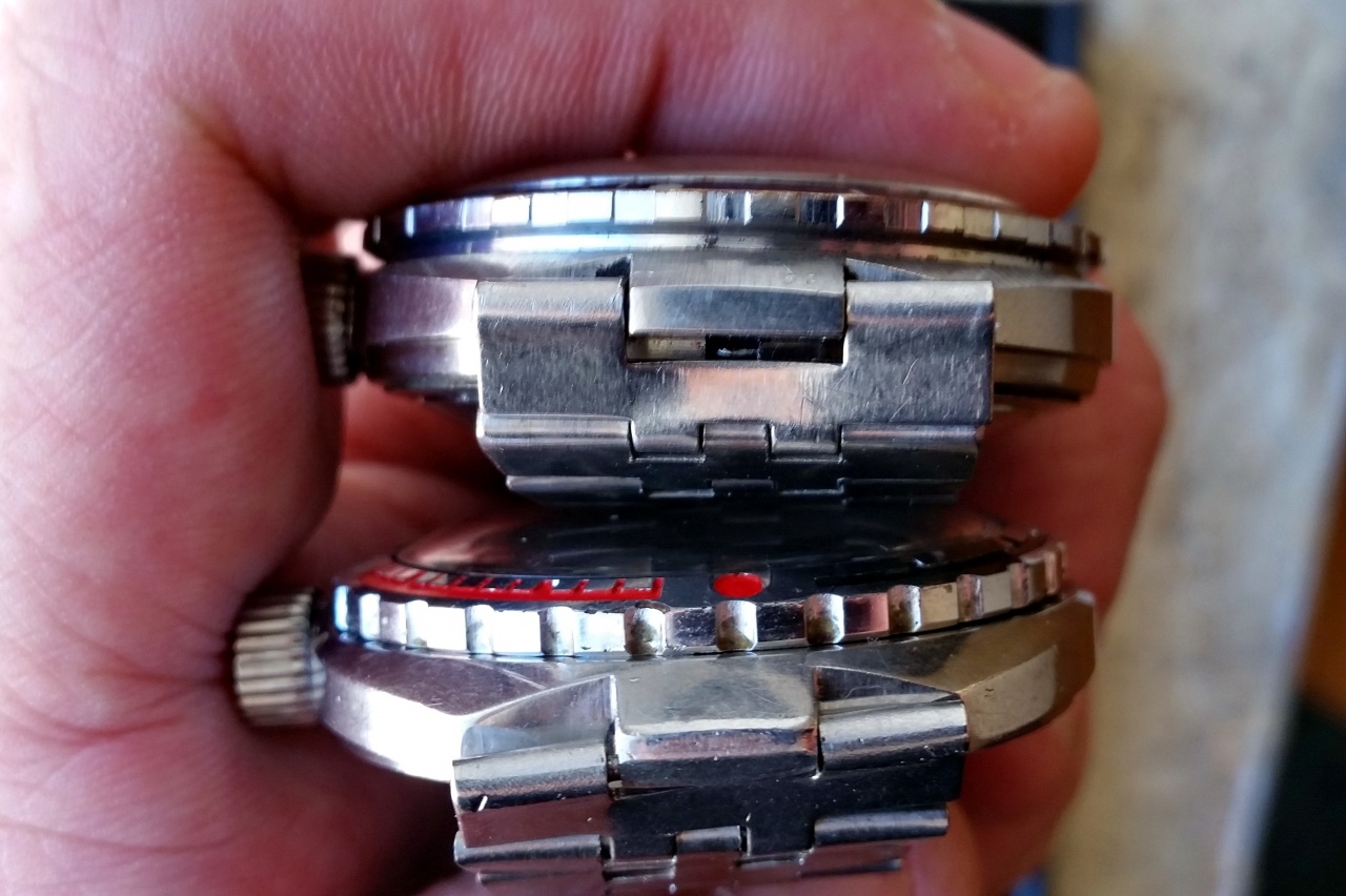

Сообщение от Vizi Посмотреть сообщение
Возвращусь к вопросу об аквалангистах- вернее, их различиях- ранние- поздние.задавал здесь вопросы было свободное время, решил посмотреть на отличия. Сразу извинюсь за качество фото- на телефон и не самые лучшие условия освещения
Итак, имеем:
Вложение 1453591
Слева- без надписи "антимагнитные", в полированном корпусе, стекло линзой и куполообразное.
различия в корпусах- у полированного- есть фаски с обратной стороны корпуса и сама часть корпуса, предназначенная для крепления браслета - тоже фаской сделана

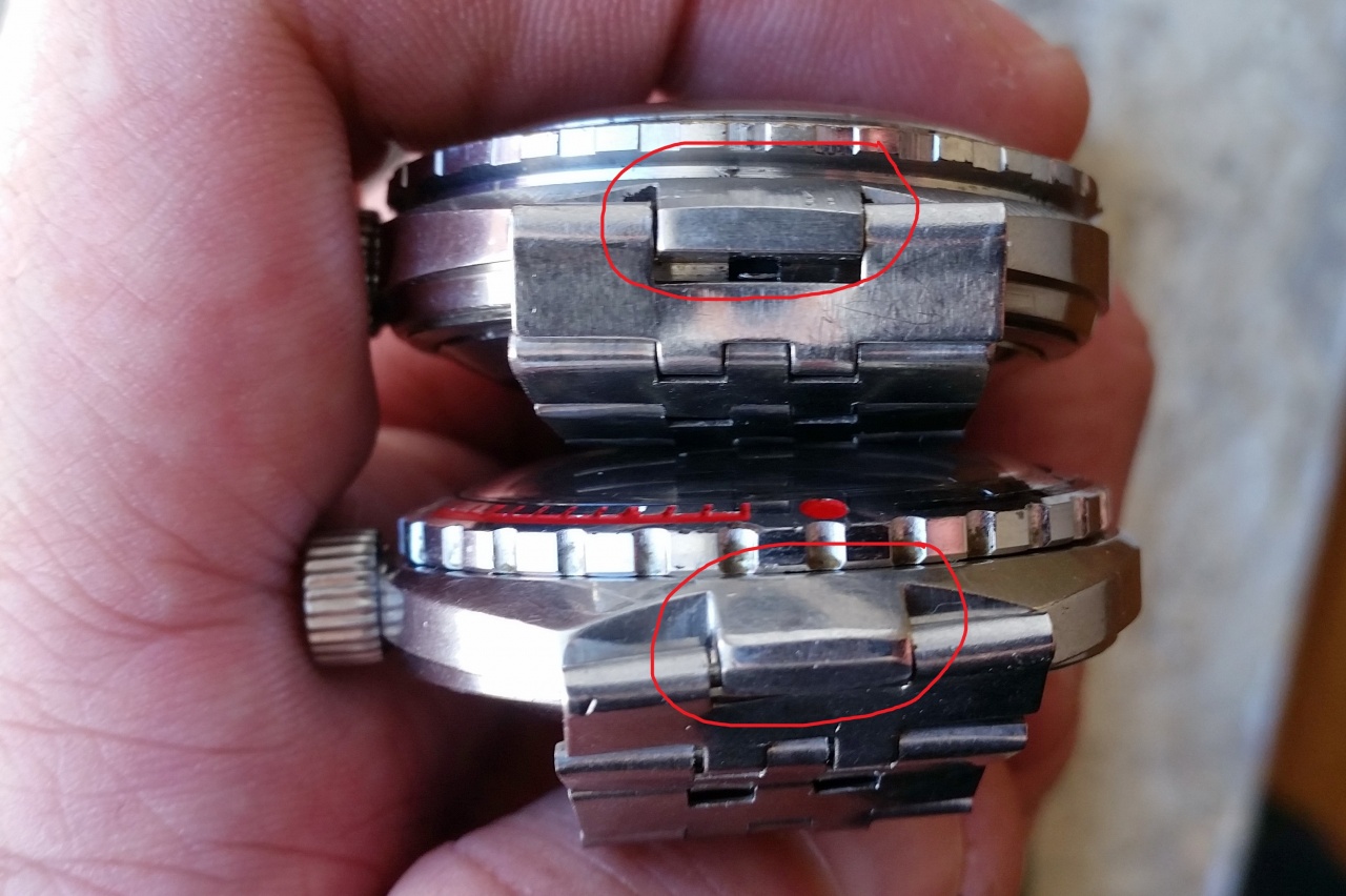

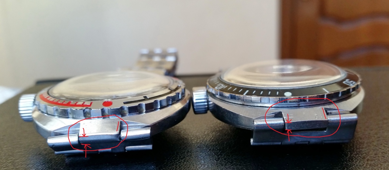

Вложение 1453592 Вложение 1453593

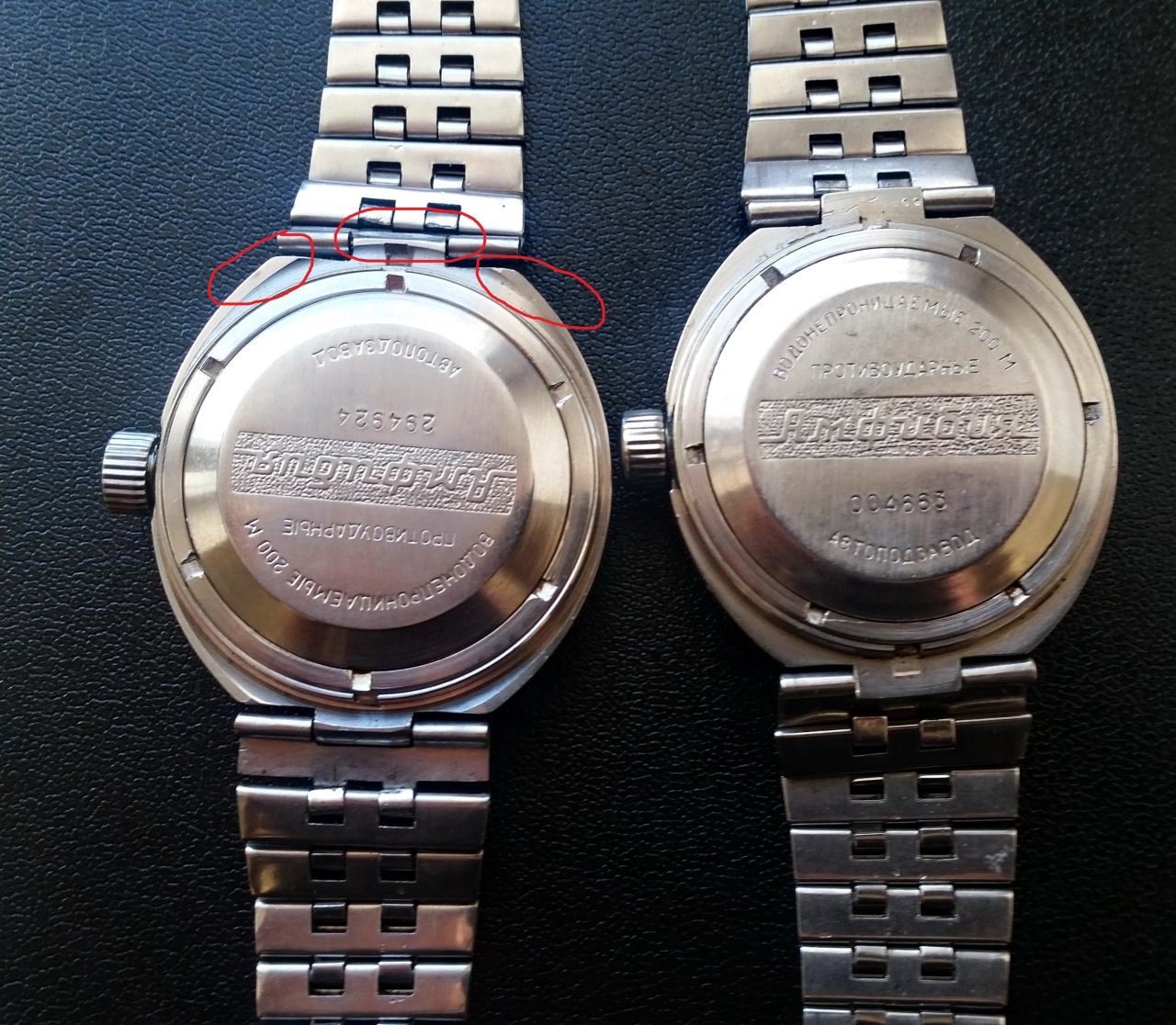

Само крепление браслета- вернее, размер выступающей части корпуса. предназначенный для крепления крайнего звена- у полированного он на 1мм меньше - 8 мм, в отличие от 9 мм на сатинированном. все больше склоняюсь к мысли,что и такой браслет ставили на такой корпус- прорезь в крайнем звене браслета меньше, чем у сатинированного корпуса, от полированного на другой корпус браслет не подойдет. Чтобы не кидали тапки- скажу сразу- имею два таких полированных корпуса- вернее, двое часов- на обоих все совпадает
Вложение 1453594 Вложение 1453595
Места крепления и их различия
Вложение 1453596 Вложение 1453597
Вложение 1453598 Вложение 1453599
Ну и вид стекол- у обоих часов они не такие высокие, как у современных амфибий
Вложение 1453600
Простите что вмешиваюсь с опозданием на 2 месяца, но склоняюсь к тому что полированная - переделка из Бочки.
