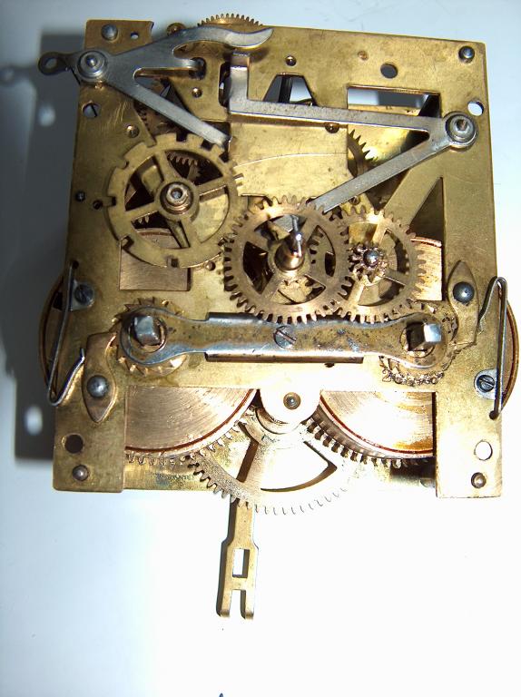

Добрый день!
Те, что без боя прилично старше, они 1870-х годов. А FMS периода 1895-1900 годов, деталь, по которой их можно легко определять я выделил на фото.
С уважением,
Олег
Фото механизма, где такое же крепление пружинки. Не знаю: кто производитель, но старый мех. По-моему Германия, но не ФМС точно.
К стати, может подскажите: кто и когда сделал этот мех? Интересно. Купил не давно, а поставить пока некуда.

http://www.mikrolisk.de/show.php?sit...ll#sucheMarker
Указано, что господа занимались электрическими часами, гонгами и т.д. Возможно (скорее всего) механизм FMS куплен и установлен в свои часики под своим клеймом.

Спасибо за ссылку, но думаю, что мех постарше 1909 г. значительно. Клеймо не много другое, хоть и похоже. Или в 1909 г появилось это производство вообще? Не очень верится. С 1890 г практически все немцы перешли на платы с вырезами. После 1900 г. очень навряд ли выпускали такие механизмы. Исключение- Лецкирх.

Этот механизм также выпущен фабрикой FMS, фабрика поставляла механизмы множеству немецких и зарубежных фирм и торговых домов, а те ставили свои клейма. Механизм, по всей видимости, относится к периоду 1900-1904 гг.
Что касается фирмы Bernhard Paschen, то образовалась она намного ранее 1908 года. Торговый дом Бернгарда Пашена функционировал с 1876 года и числился как "Uhrenhandlung", т.е. они были продавцами часов, не производителями. Очевидно, они использовали механизмы других фирм для своих часов. Сам Бернгард скончался 25 мая 1908 года, и в том же 1908 году наследники фирмы организовали фирму Bernhard Paschen GMBH, которая, впоследствии, производила и электрические часы.

А когда Мауте перестали выпускать механизмы с цельными платами? Я читал, что с 1895-1898 гг. После 1895 г встречаются очень редко цельные платы с клеймом ФМС.

Наверное, корректнее будет спросить, когда FMS перестали делать механизмы для стенных часов с фрезерованными трибами. Честно говоря, не знаю. Но, вероятно, около 1908-10 годов.
А механизмы с цельными платинами или одной (той, что на виду) цельной платиной они делали и намного позже. Вот этот, к примеру, на фото, примерно 1920-х гг.

С одной цельной платой делали возможно до 1915-20 гг. Читал давно одного Американца. Он писал, что цельные 2 платы FMS с клеймом FMS после 1905 г. не встречал. С одной цельной платой встречаются с 1893 г. до 1914 г. Потом началась война и металл нужно было экономить.
Очень похоже на правду.
------- ДОБАВЛЕНО ЧЕРЕЗ 11 МИН --------
А почему именно с 1900 по 1905 г. могли собрать этот мех. Теоретически он может быть и 1890 г.
На сколько интересен этот мех FMS с этим клеймом?
И вопрос по часам без боя: кто их мог собрать?
