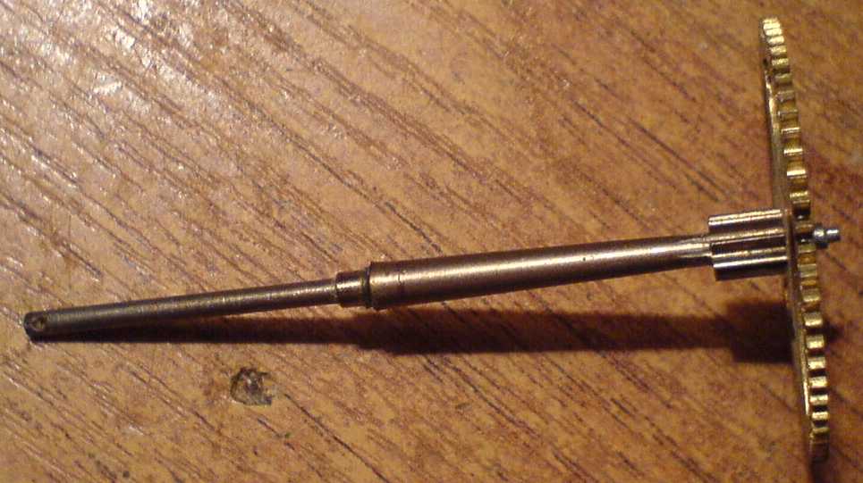

Часы "Весна", 86155.
Сломалась ось, на которой сидят стрелки.
Починить это (у мастера) нереально, обязательно нужен донор?

Привет,
Починить вполне реально, но вероятно будет намного легче и дешевле наидти донора.

Сообщение от AndrewQ Посмотреть сообщение
Часы "Весна", 86155. Сломалась ось, на которой сидят стрелки. Починить это (у мастера) нереально, обязательно нужен донор?
Есть такая габаритной длиной 55 мм см фото.
