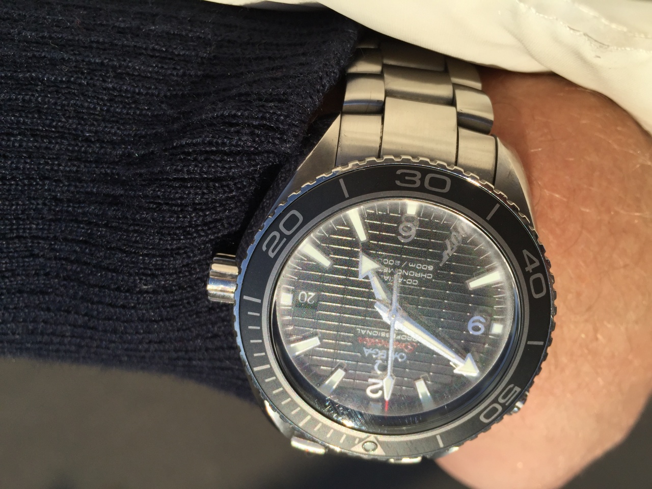

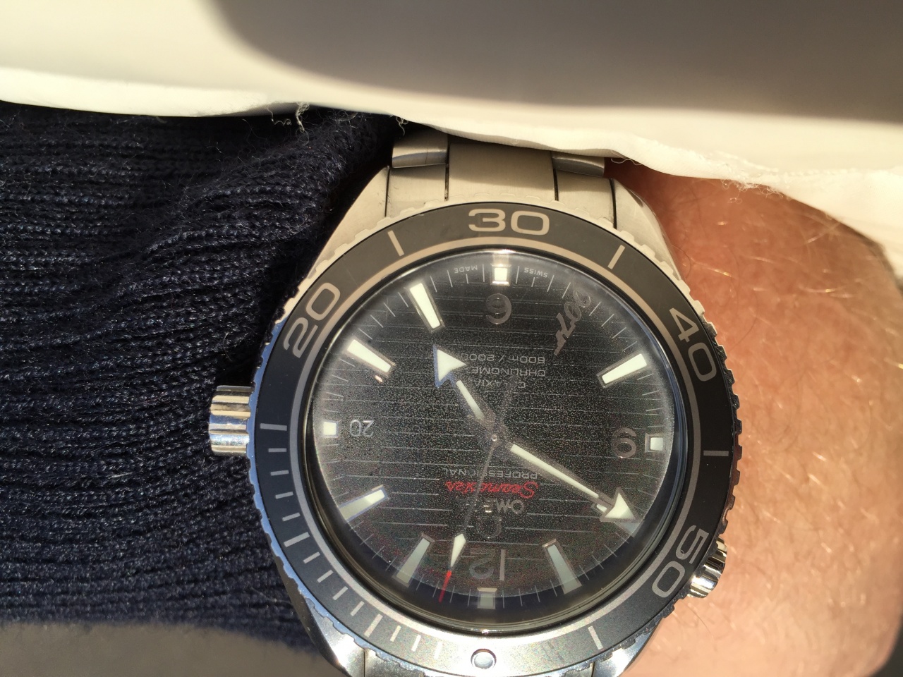

Сообщение от Vietcong Посмотреть сообщение
Омеговодчане и просто любители,
с моими часами стряслось... сам не пойму что..
Вложение 1337809
отдыхал в Таиланде в середине марта. И как-то раз обнаружил, что на обратной стороне верхней стеклянной крышке какой-то налет. подумал может как-то конденсат образовался. хотя заводная и гелиевая головки были всегда закручены хорошо. при этом я только плавал и не погружался. да и вообще до этого эксплуатировал нещадно - всегда никаких проблем.
вобщем меня это неожиданное помутнение очень напрягло - решил открыть головки и посмотреть будет ли выветриваться. Важно что при этом часы не вставали и даже точность не изменилась.
одуплились часы только после ночного отдыха к утру. на невооруженный взгляд стеклышко было чистым, как должно быть. но днем опять та же ерунда. я присмотрелся, и мне показалось, что это больше похоже на пыльный налет.. ну совсем, думаю, приехали - это как такое вообще возможно.
Вложение 1337810
по возвращению в Москву - то же самое. ночью и в после темноты вроде чисто. днем особенно если на солнечный свет вынести - покрывается изнутри снова какой-то шнягой. я уже начинаю предполагать что может какое-то цветение происходит там внутри
что это? кто сталкивался? как лечить? гарантия по-моему истекла.
итак, возвращаясь к теме гарантийного ремонта - на днях мне отзвонились из омеги во "Временах года" и пригласили забрать отремонтированную планетуокеан Нажмите на изображение для увеличения
по результатам проверок и ремонта (с заменой циферблата) заключение было следующим. вроде как под стеклом, закрывающим цифер, образовывался все-таки конденсат. как туда попала влага - понять не могут, так как при разборке механизма все прокладки были девственными. может, говорят, была открыта заводная головка и через нее как-то проникла влага в микроскопических кол-вах.. может, мол, Вы путешествовали в странах с влажным климатом (проблема и впрямь образовалась, как я уже писал, во время отдыха в марте в Таиланде..но ничего особого я с котлами не делал..) или после сильного дождя. на вопрос, почему ничего не выветривалось, если потом я обе головки (геллий и завод) оставлял открытыми на долго, предположили, что влага смешалась со змазкой-тех.маслом механизма..
Так или иначе, но то, что такого случая в их практике еще не было, они заявили с полной уверенностью.
