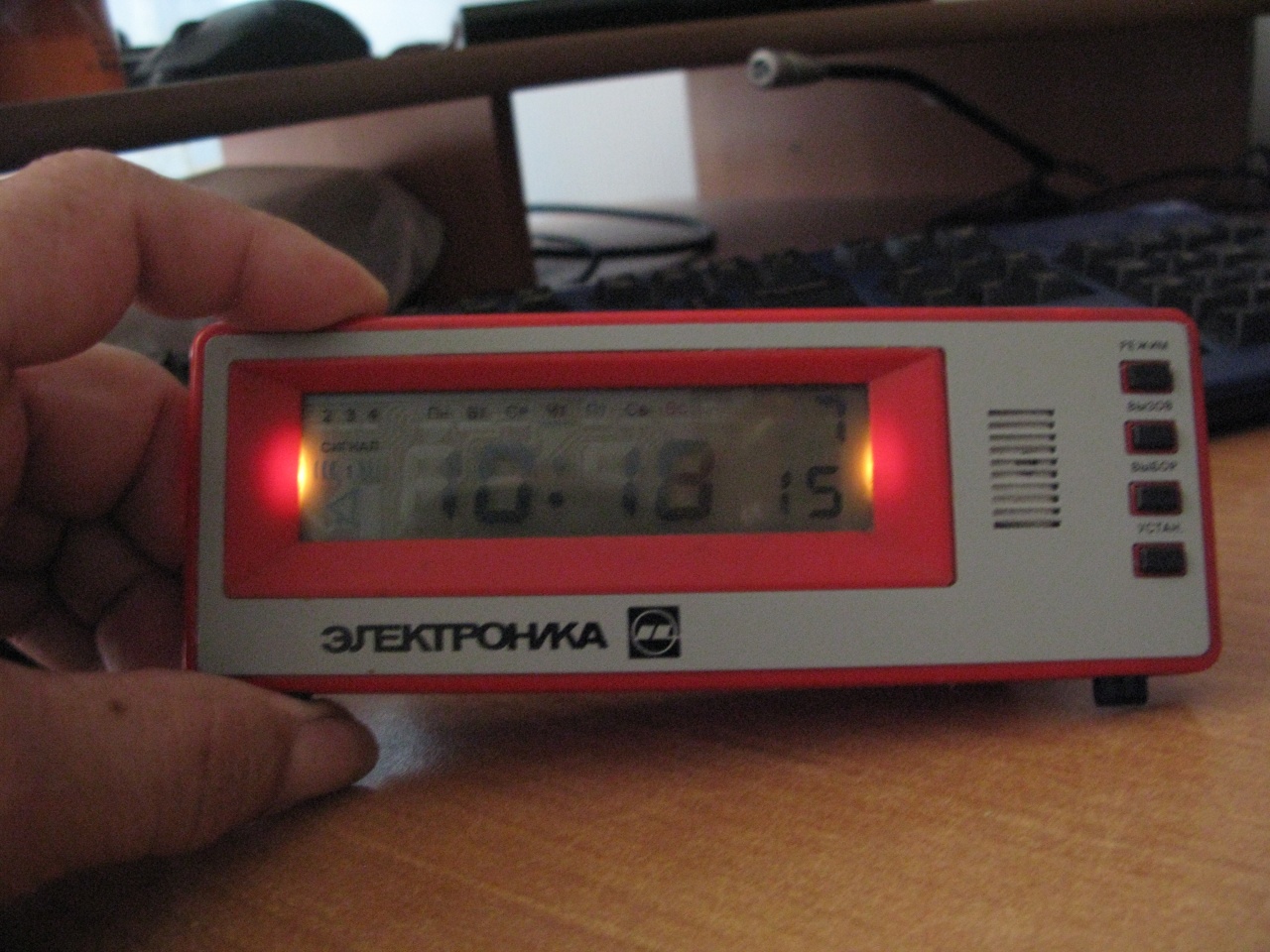

Правда на поверку эффективность подсветки нулевая, попробовал включать в полной темноте, ни одного элемента на дисплее не увидел.
У меня таким же способом светиться подсветка у часов, пробовал посмотреть время в темноте, и тоже не смог определить время. Я подумал ещё, что лампочки стали светить тускло, от первоначальных их назначений, потому что дополнительных лампочек, кроме как по бокам, не было

У меня два экземпляра этой Электроники, и на обоих есть подсветка. Включается, как уже было здесь сказано, нажатием ножек. Подсвечивет дисплей с двух сторон по бокам, слева и справа.
Вложение 1456324
Добрый вечер у Меня точно -такие , там сзади дисплея белый пластик как окошко сделали через него проходит свет от уличного солнечного освещения прикольно конечно ! Когда разбирал свои Я там не обнаружил световода и отражателя , а также можно было лампчки по точнее поставить по торцам дисплея , может подсветка и лучше-бы работала!
Я свои не разбирал, не было повода. Там даже до сих пор стоит заводская пломба. А за ради любопытства рука не подымается. Думаю, что так оно и есть, как вы говорите. Но наверно улучшить ситуацию будет проблемно, где взять таких размеров отражатель и рассеиватель. У меня есть живой пример - магнитола Вега 328. У неё шкала волн так же освещается двумя лампочками по бокам, но эффективность 100% при длине шкалы в два раза больше дисплея часов. Лампочки там тоже безцокольные, но вот вольтаж не помню. Возможно они мощнее. Но сразу отмечу принципиальную разницу. У магнитолы стекло - рассеиватель стоит перед шкалой, в отличии от компоновки подсветки в часах.

Добрый день со сломанного большого экрана от сотового или планшета и т.п. Не помню правда сколько там места для этого ,поместится по моему должно и лампочки поправить по торцам не мешало бы .
