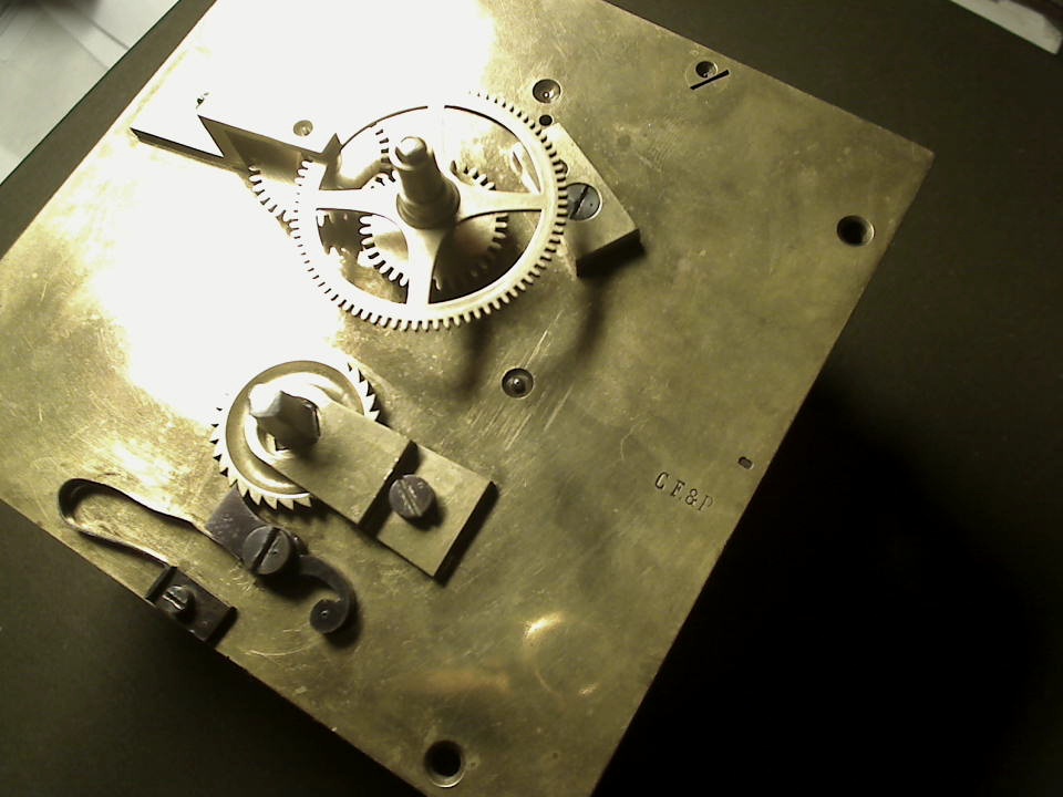

Помогите опознать механизм
Достался только механизм без корпуса, стрелок, цифирь...
Привёл в рабочее состояние, а производителя не знаю. Может кто подскажет? Сам мех крупнее (обычного настенного GB) раза в полтора. Маятник вывешивается не по оси центра, длину его не определял...
В общем загадка для меня.

Добрый день!
Необычный мех. Думаю, что французский, конец 19 - начала 20 века, для часов типа "бычий глаз" (как на фото) или аптекарьских. Маятник у них был как у каминников, небольшой, закрытый в корпусе, отсюда возможность разместить его ассиметрично. Спуск "Brocot", опять же, типичный для французских часов и нетипичный для немецких.
К сожалению, какой мастерской принадлежит клеймо CF&P не подскажу, в французах не силен
PS: я вам там ответил в вашей теме про удлинение маятника.
