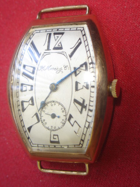

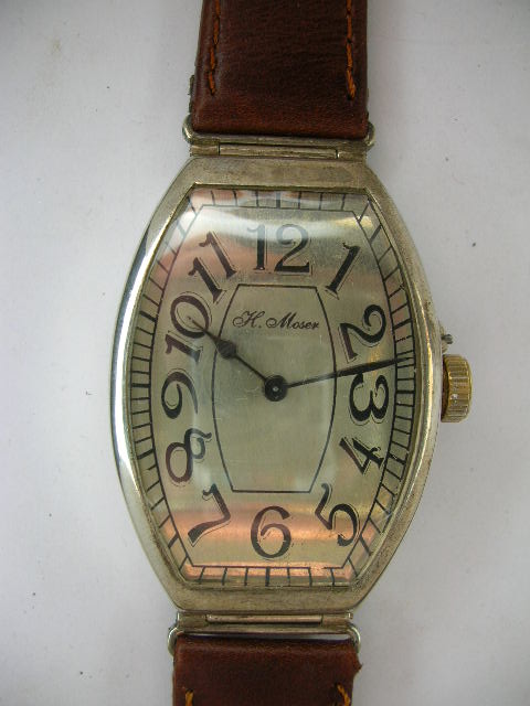

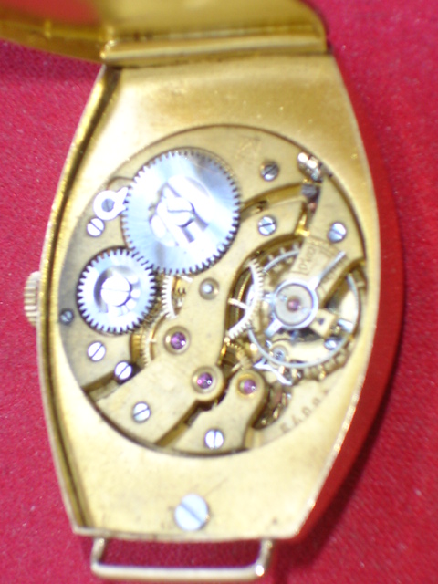

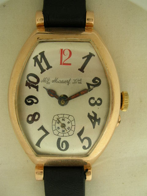

Сообщение от MaDM4n Посмотреть сообщение
Т.е. механизм не родной? Меня смущает отсутствие клейма Мозер на механизме. Там клеймо в виде здания с колонами, не знаю чей дом. Но у мозера за 3500$ с просторов интернета такой же точно механизм и форма, немного другой циферблат.
Вложение 1420129
Вложение 1420138
(рис 1)
, а такие же, но с латинской надписью на циферблате и немного отличнающемся по внешнему виду механизмом стоят на eBay 2300 (без ремешка, но в полном комплекте). Меня смущает механизм без клейма фабрики Мозер. Хотя этот делался у нас, видимо до 1918 года, т.к. кириллица использовалась до этой даты, позднее Hy Mozer & Cie
Вложение 1420130
Вложение 1420131
Вложение 1420132
и нашел еще такие, тоже у туземцев, механизм такой же, но есть клеймо.
Вложение 1420139
Вложение 1420140
ну и мне туземный заинтересованный коллекционер говорит, что механизм не оригинальный, а я не спец в этом, и дать ему вразумительный ответ на отсутствие клейма не в состоянии. Может кто-то владеет информацией по этим механизмам или часам?
Несколько замечаний. На цены ебея вы, конечно, смотрите, но часы там годами лежат с этими ценами. Реальная цена ухода подобной омеги, в лучшем, чем у вас состоянии, недавно, была 850, как я помню.
Про "родной" механизм. У этих часов и у этого Мозера никаких "родных" механизмов никогда не было. Вот мой недавний комментарий по схожему вопросу.
http://forum.watch.ru/showpost.php?p...75&postcount=7
В ваших часах вполне неплохой механизм для такого изделия.
Этот пользователь сказал Спасибо! Ppetya за это сообщение:
MaDM4n (02.06.2016)
Тут я не спец, но у вас механизм высокого уровня (т.н. high grade - шатоны на винтах, золочение), вряд ли его бы туда поставили не на фабрике.
Сообщение от Ppetya Посмотреть сообщение
Да уж, мало ли в этой России <s>Педров</s> Мозеров! И не сосчитаешь! (с)

Все верно Ppetya написал. Свои клейменые механизмы были у Генри Мозера. А все Т. и пр. Мозеры просто котрафакт того времени.

Господа, позвольте вопрос: а не Теодора ли Мозера часы? На сколько хватает моих небольших знаний - это с Генри Мозер и рядом не стояло. Или я не прав?

Никакого Мозера там и рядом нет. Клеймо на машинке - Генри Леви.
Корпус русский. Циферблат - тоже. Поищите на форуме темы про Омегу "Петроград", Лонжин "Петроград" и прчие "Петрограды".
