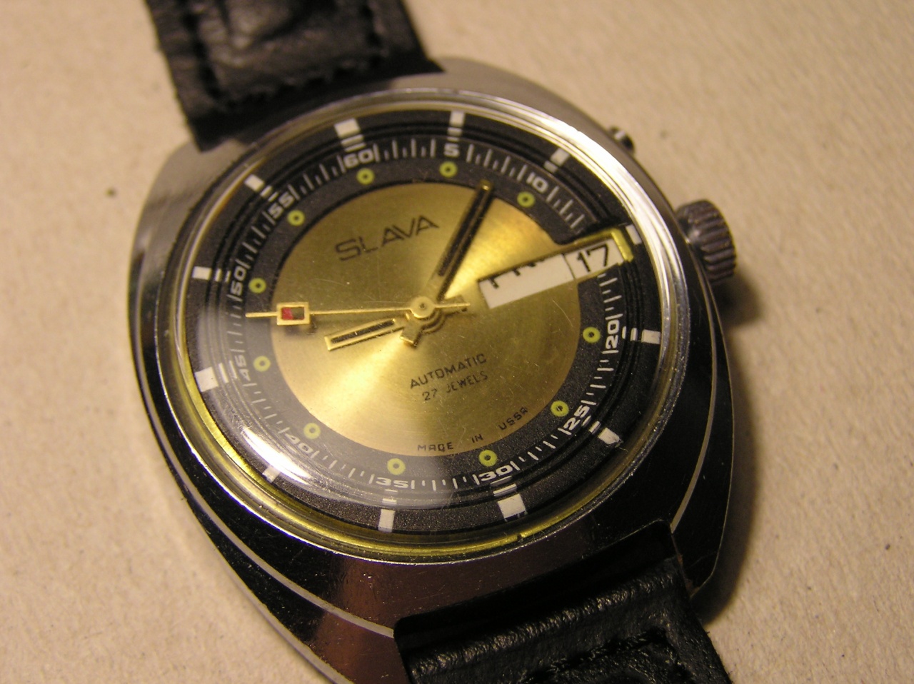

Вот и я достал из закромов. Дал ремонт им ( сектор автоподзавода болтался, сорван болтик на секторе, отсутствовала прокладка, замена стекла, чистка, смазка), ремень присабачил, выставил дату, день недели и время. И прямо заиграли часики, ношу не снимаю ( даже был грешок одел под костюм - имею право). Вот прям бейте меня ногами по голове, а они мне нравятся, и ничего не могу с собой поделать. В связи с этим, теперь имею право спросить у знатоков:
1. Что за модель такая, с коричневым цифером?
2. Год выпуска ( может по номеру)?
3. Калибр?
4. Надежность ( субъективно)?
Заранее благодарен за ответы, а пока любуйтесь фотосессией...

Хорошая Слава КПССполучилась!Подзаводятся мгновенно,стоит час поносить и полный завод готов!В целом ходячий калибр.ИЗ недостатков:быстро изнашивается стойка сектора подзавода,идёт выработка в одном из заводных барабанов(их в этих часах два),не очень эфективое противоударное устройство оси баланса.

Ставр Годинович Оформление позднее СССР или ранняя Россия, эти часики СССР соответственно 1988-1991гг, возможно и 1992, видимо делались еще на старых циферах. Калибр 2427. Надежность описана выше, высокая точность.
