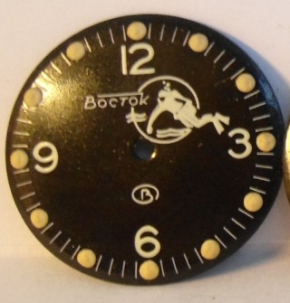

Сообщение от nort42 Посмотреть сообщение
Нужен такой циферблат, именно без даты.
Вложение 1246267
нужен еще...
хоть с часами, обмен и т.п.
