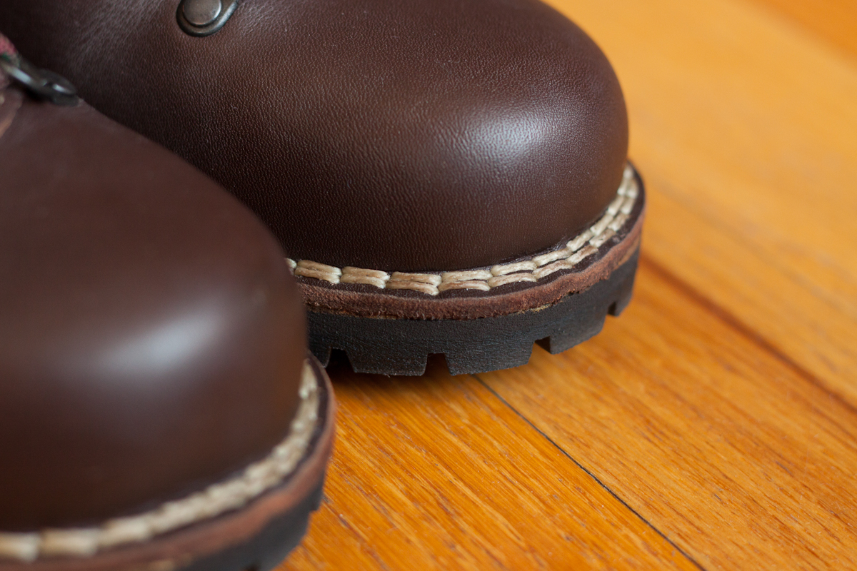

Сообщение от FINNN Посмотреть сообщение
Самый простой вариант как выглядит norwegese такой, но так же может выглядеть и машинныйВложение 1355639 .
на картинке отчетливо видны хайкинговые боты с двойным швом stitchdown, как делает Diemme, например
первый раз слышу, чтобы этот шов назывался норвежским

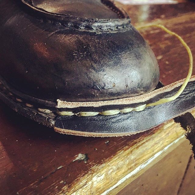

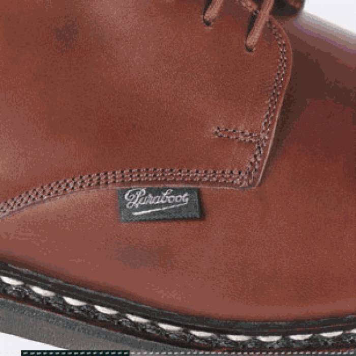

Сообщение от SadBloke Посмотреть сообщение
странно, у меня есть не одна пара от парабута и хешунга и там отчетливо видно, что длина стежков разная. как я понимаю, такое невозможно при машинной прошивке

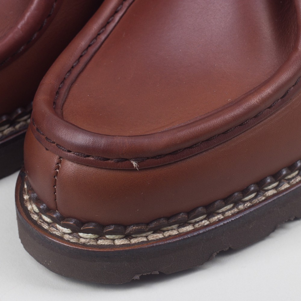

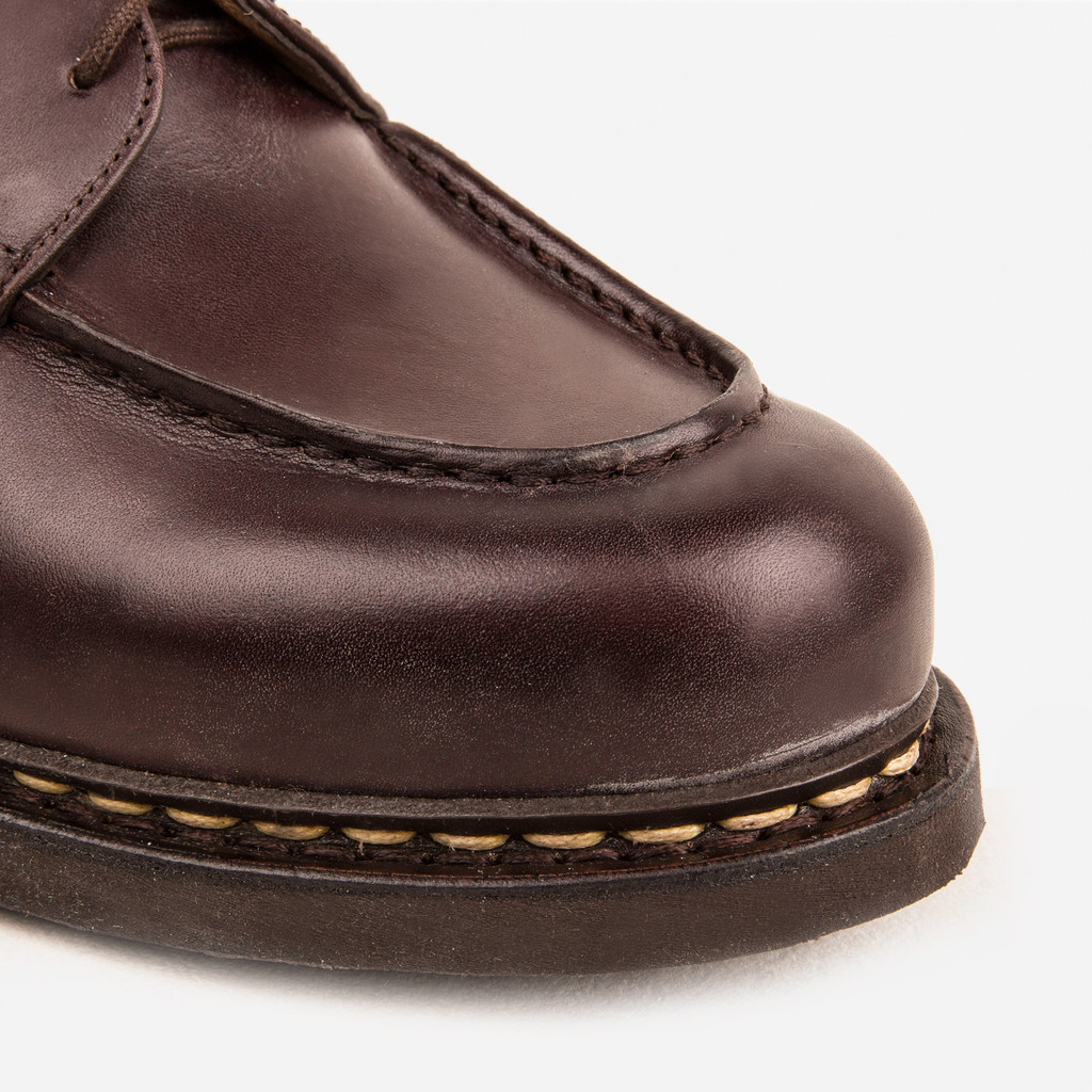

SadBloke, я опираюсь на иностранные источники, у меня самого их нет. Но, посмотрев фото парабута не заметил там разницы в стежкахНажмите на изображение для увеличения

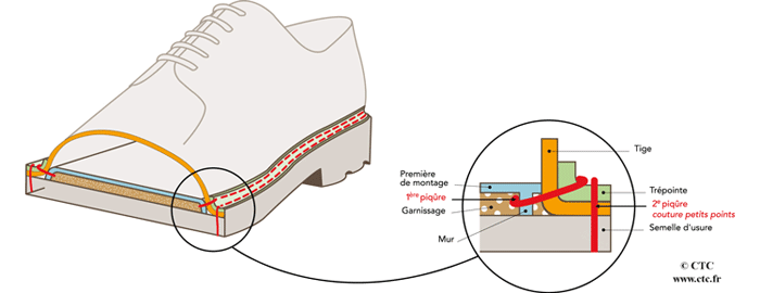

Если говорить о том в чем они сделаны, то это как раз пример того, как визуально внешне norwegian welted от Парабут похожи на norwegeseНажмите на изображение для увеличения
ID:	1365834. Но выдаёт их шторм-каймаНажмите на изображение для увеличения
ID:	1365791 ну и цена 200 с лишним евро, сами понимаете.
Да,это не norwegese, но смысл думаю понятен - визуально это те же два ряда односложных стежков.Нажмите на изображение для увеличения
ну и вот видео о "ручной" сборке парабута
https://www.youtube.com/watch?v=cXTAodySzLE

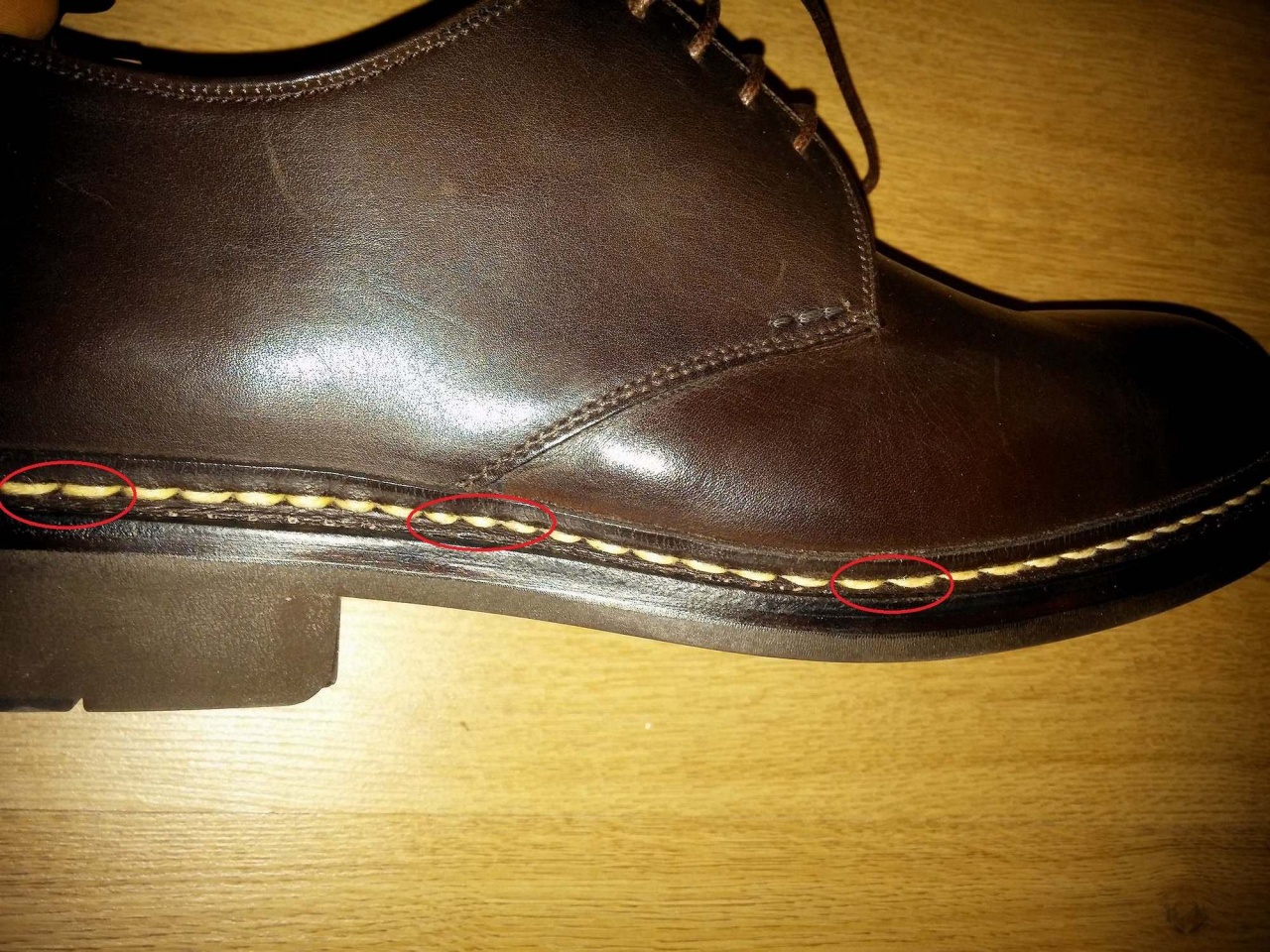

Похоже, что с 50 секунды видно, как машина пришивает горизонтальную строчку на ранте
Тогда почему горизонтальные стежки не одинаковые?
Выкладываю фото хешунгов, потому что у парабутов, что стоят в коридоре, а не уложены аккуратно в шкаф, нитка шва темная и стежки на фото толком не разглядишь
Вложение 1365964
Крутят обувь на станке руками, поэтому ничего удивительного, что разница небольшая возможна в длине стежков. К стельке шов так же делается, на этом же аппарате. Где то видел видео парабута, там и коричневая и белая нити на станке хорошо видны, шаг стежка просто разный.
вот и Heschung, та же тема https://www.youtube.com/watch?v=muQhSImAMSo
