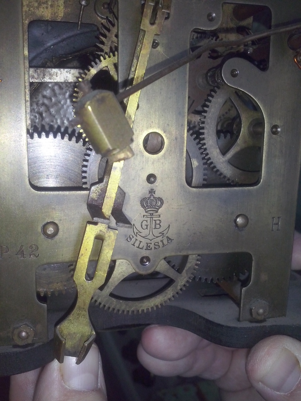

Как пишет Джон Хабби, буквы H и K стали ставиться с мая 1925 года, а надпись Silesia, наоборот, пропала. Буква H означала наличие цевочных трибов, а вот что значила буква K пока не совсем ясно. Также с 25 года на передней платине стали ставить штамп обозначающий дату выпуска механизма, в формате "h 25" -> август 1925. С 1927 года формат даты поменялся на "27 8" -> август 1928.

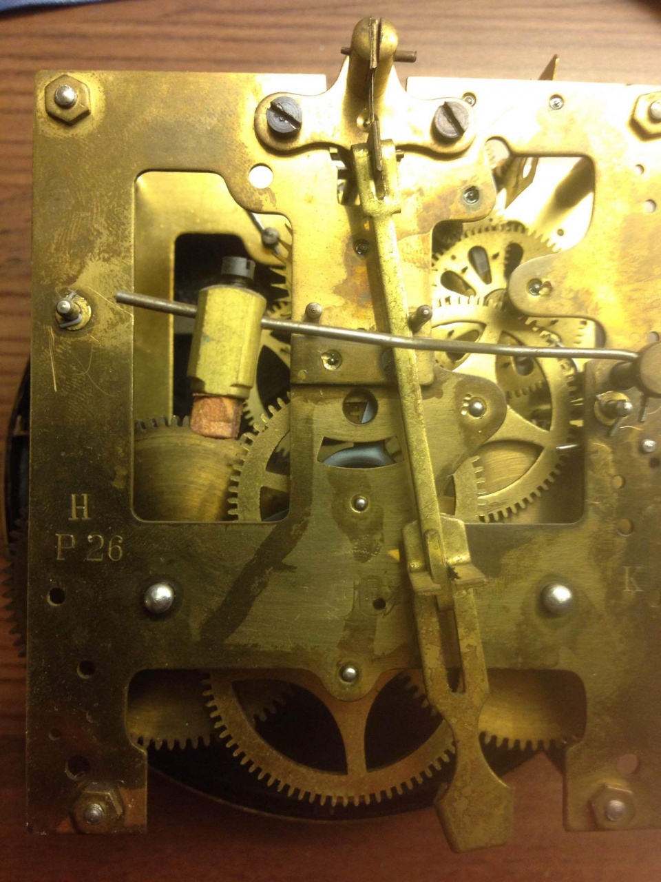

Олег, добрый день.
Хотел бы уточнить следующее, - как можно объяснить наличие буквы "Н" и надписи Silesia одновременно? Ведь следую утверждению выше это взаимоисключающие факты.
Я предполагаю, что букву "Н" ставили параллельно с наличием надписи Silesia.
См. фото.
С ув., Влад.

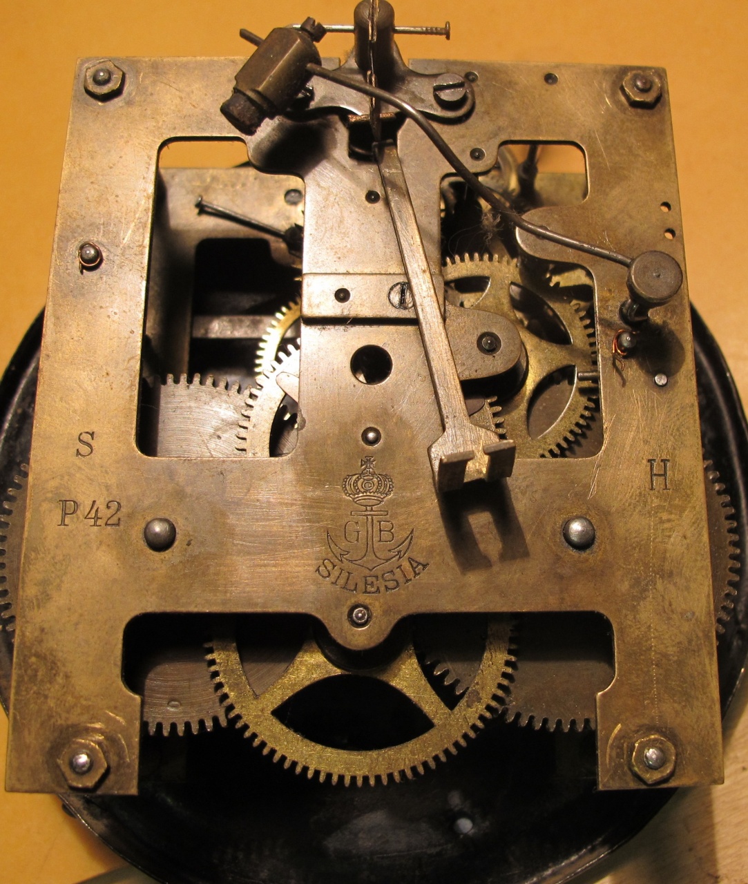

а что значит буква S

Сообщение от vmaamd Посмотреть сообщение
Добрый вечер!
Буквы "A", "K", "M", "O", "P", "S" определяют некоторые особенности механизмов GB. Но пока остаются нерасшифрованными.
С уважением, Татьяна
P.S. Много информации можно получить на сайте http://mb.nawcc.org.
Смотрите посты многоуважаемого John Hubby. Английский язык вам в помощь!

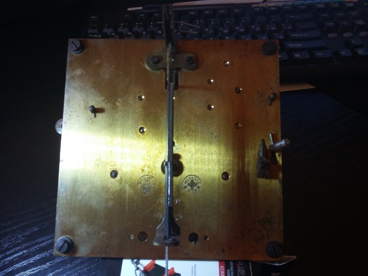

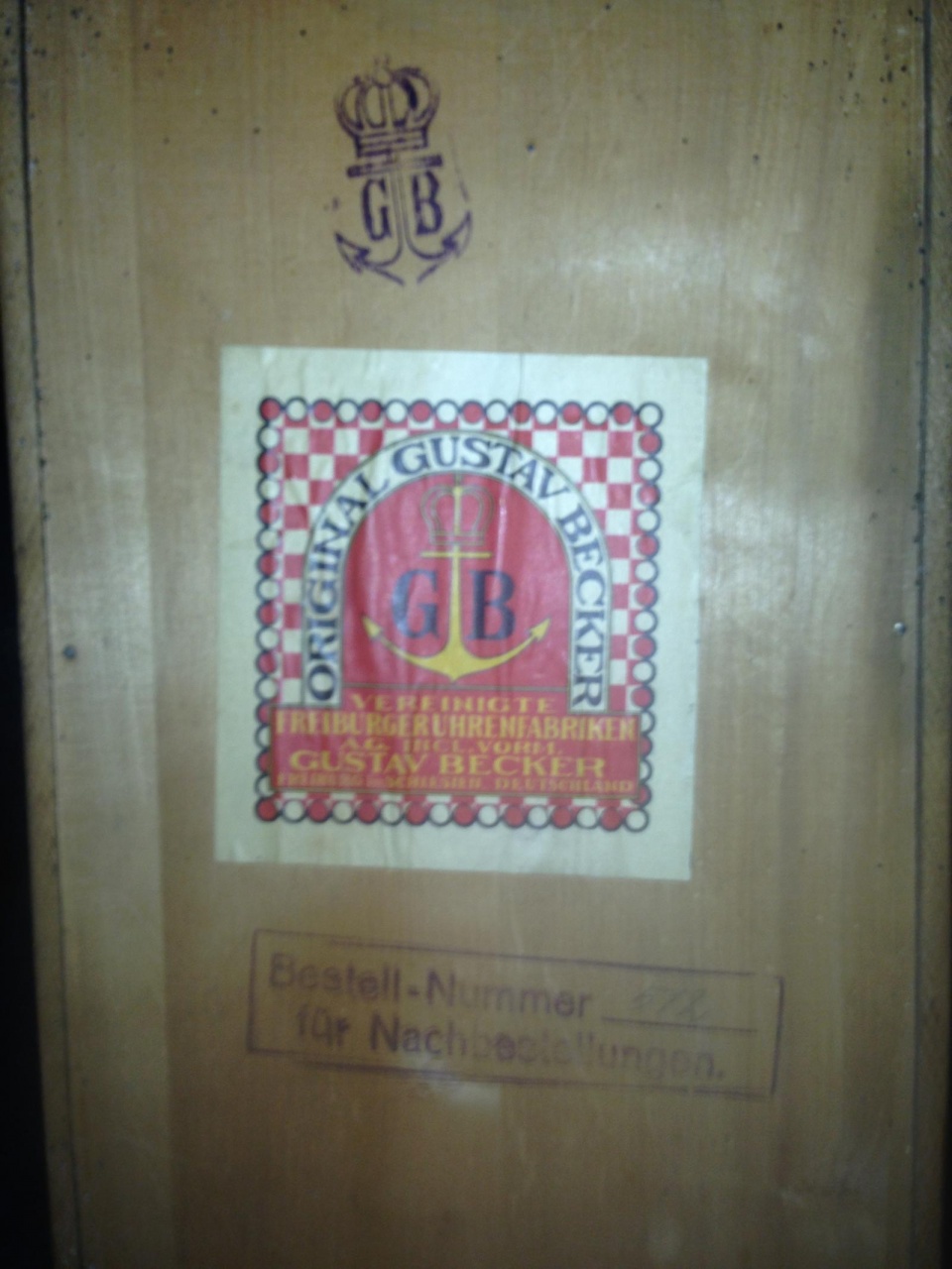

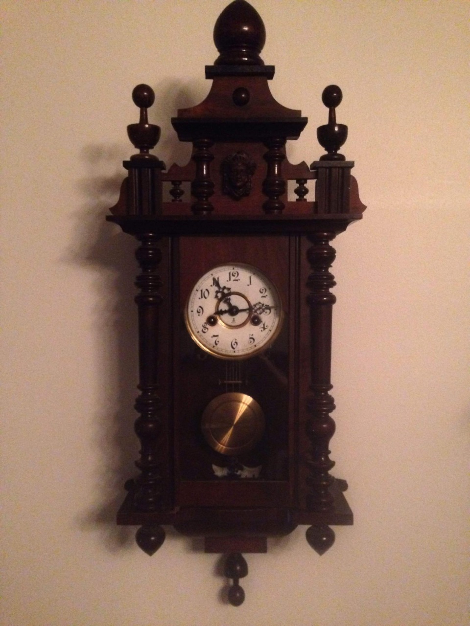

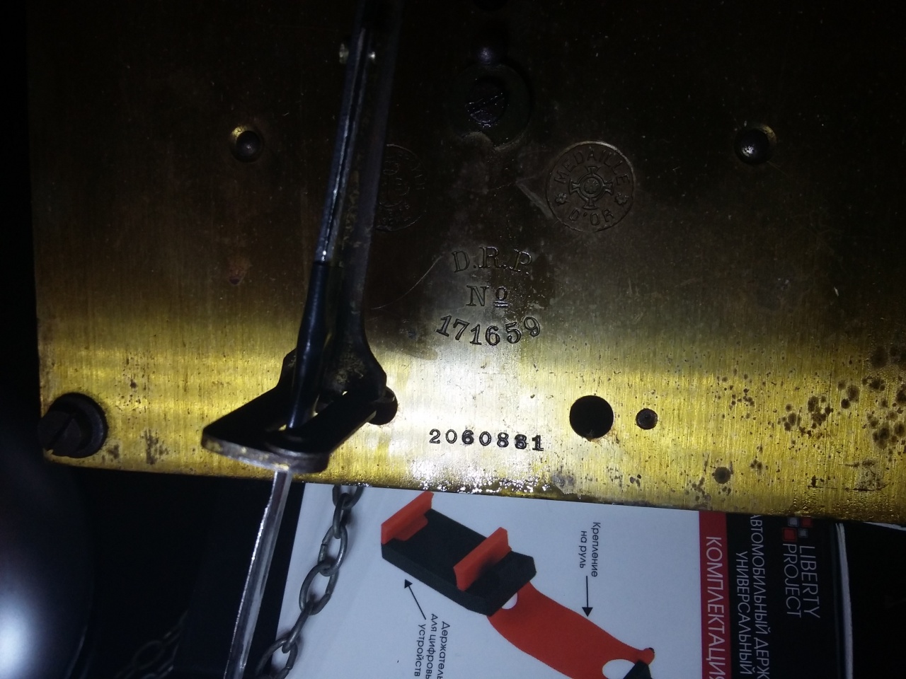

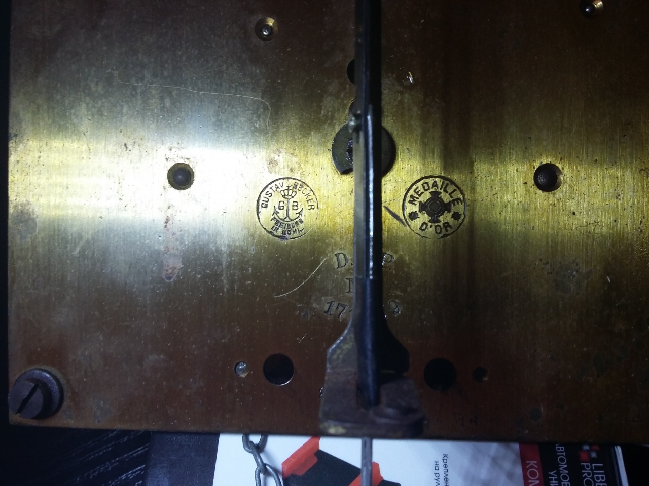

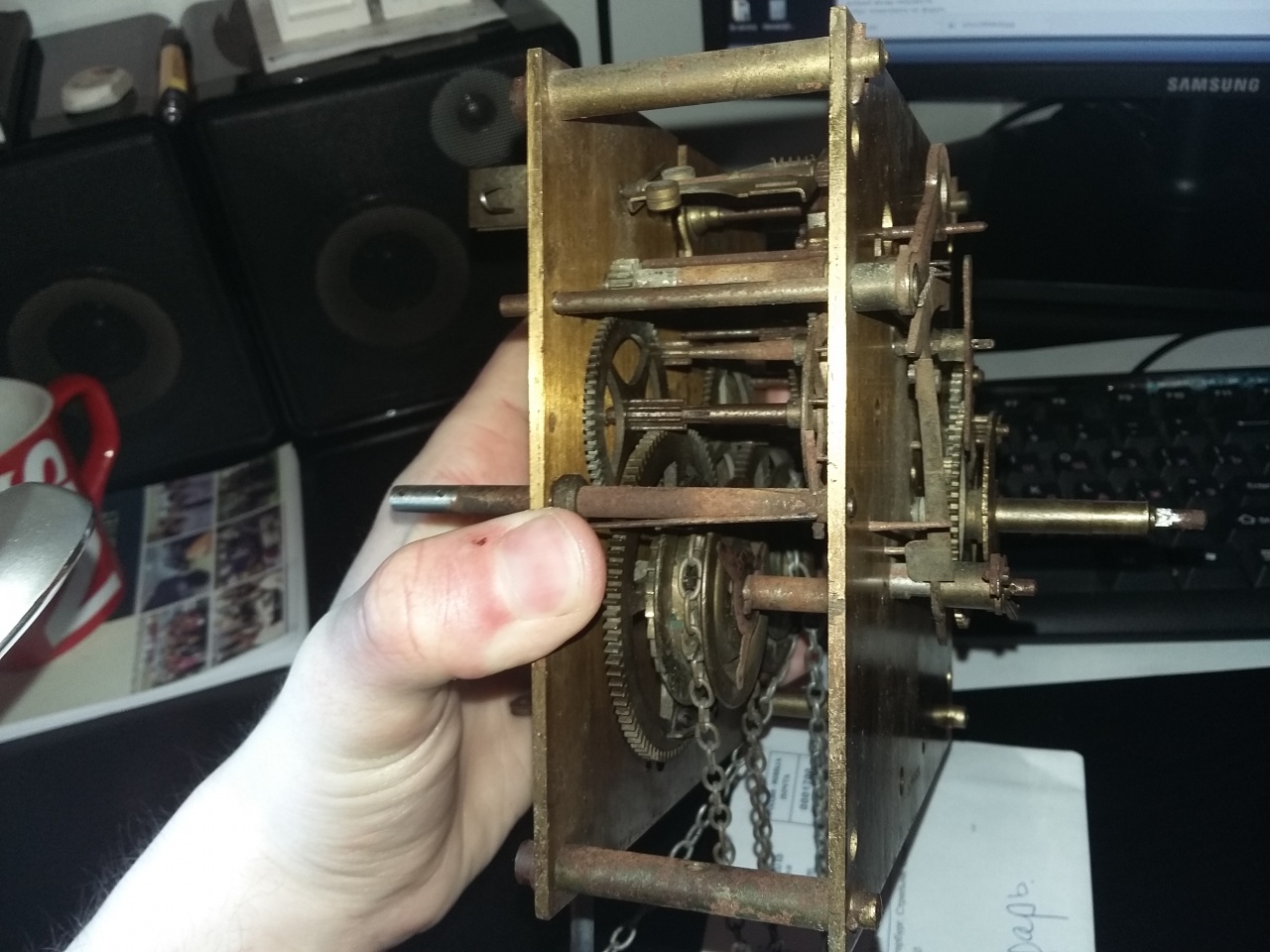

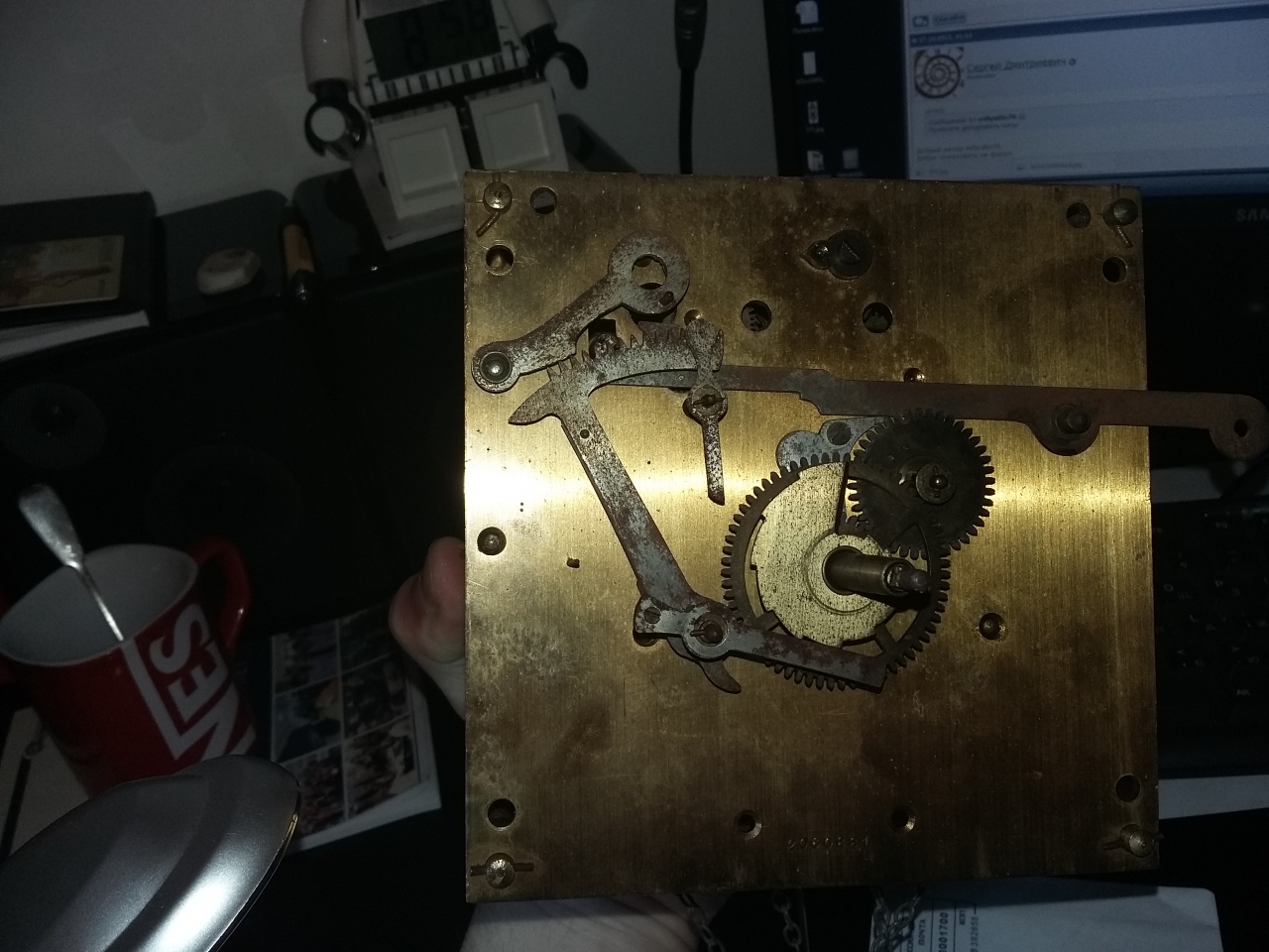

Здравствуйте. Есть вот такой механизм от напольных часов. Помогите пожалуйста определить год и прошу подсказать, как можно узнать нужную длину маятника и массу грузиков. Спасибо.
  #90
Старый 02.03.2016, 08:57
Аватар для Сергей Дмитриевич
Регистрация: 21.04.2010
Адрес: Беларусь г. Барановичи
Сообщений: 8,967
Сказал(а) спасибо: 737
Поблагодарили 5,983 раз(а) в 4,189 сообщениях
Добрый день.
Ваши часы изготовлены в 1908-1909 г.г.
Масса "грузиков" у таких часов обычно бывает 3 - 3.5 кг.
