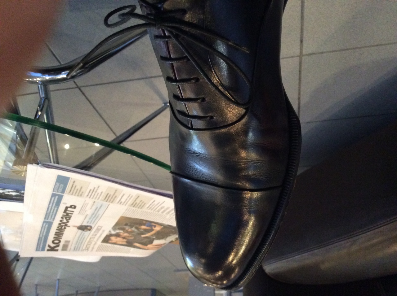

Убедили - вероятно, есть экзотические варианты, сшитые полностью вручную. К сожалению, на всех моих bespoke ботинках, включая Lattanzi, верх в основной сшит на машинах.
К слову, а вот это какой шов?
Вложение 1307124[/quote]
Как раз это я и имел ввиду: на фото все детали сшиты стачным выворотным скрытым швом-это сложная техника пошива верха обуви.Детали сшиваются на швейной машине, но перед этим края утончаются, затем выворачиваются так, чтобы не было видно шва и приклеиваются, чтобы при формовании не проявились швы.При этом снимается часть нагрузки на шов.
Чисто стачной шов на швейной машине в передней и боковых частях не делают,проще и прочней сшивать детали накладным швом.Стачной шов применяется для сшивания задней части верха и становится самым уязвимым местом верха обуви.Для этого стачной задний шов укрепляется разными способами-"хвостиком",прострачиванием с обеих сторон и т.д. Правильное (по старой технологии) задний стачной шов должен укрепляться прошвой в купе с "хвостиком"(если это туфли) как на моем фото задней части черной туфли.
Стачной шов считается красивым из за расположения деталей на одной плоскости несмотря на его сложность и непрочность в сравнении с накладным швом.Поэтому стачной шов применяется в основном в женской обуви.
Есть решение- стачивать детали вручную встречным швом .Но если к этому добавить еще прошву,то будет еще прочнее.

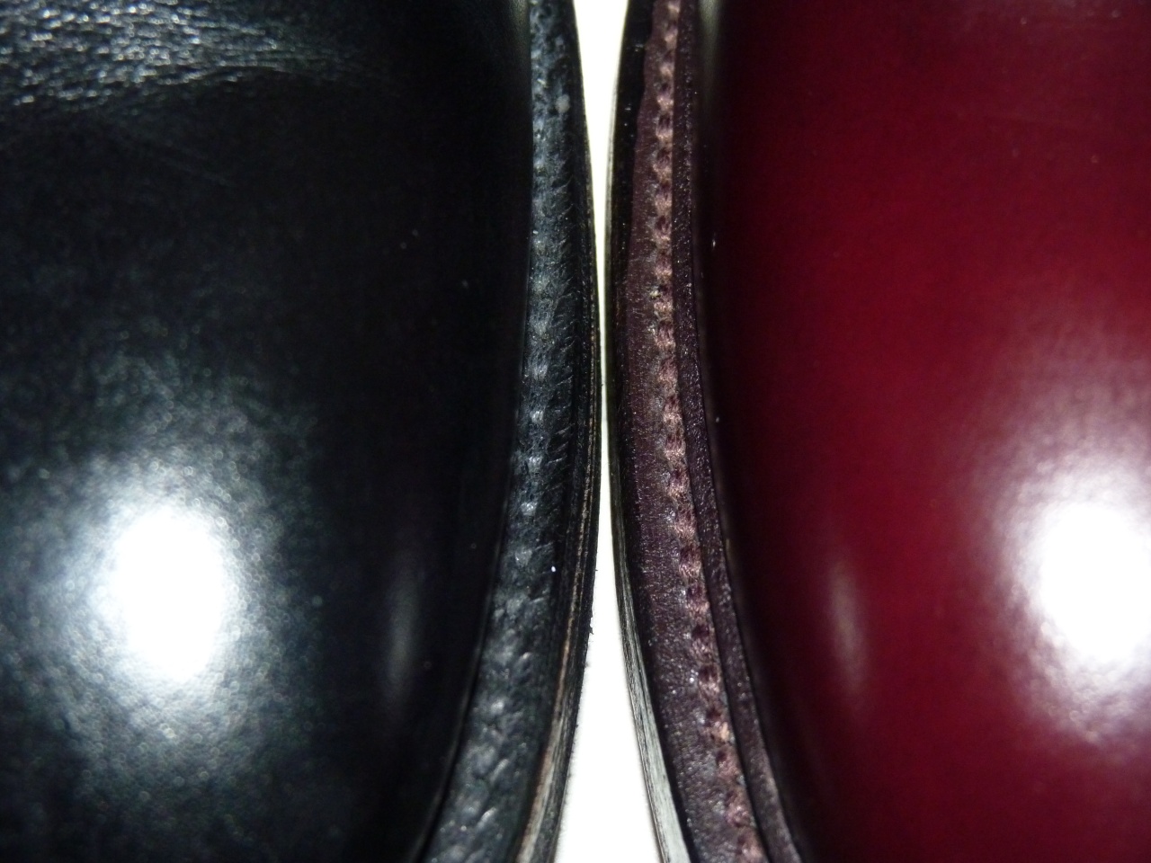

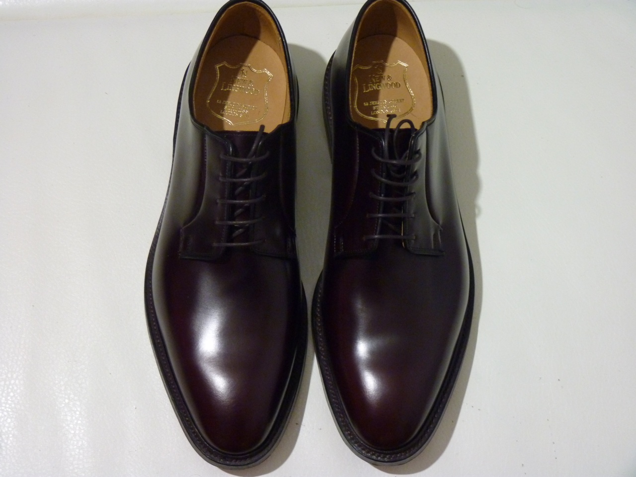

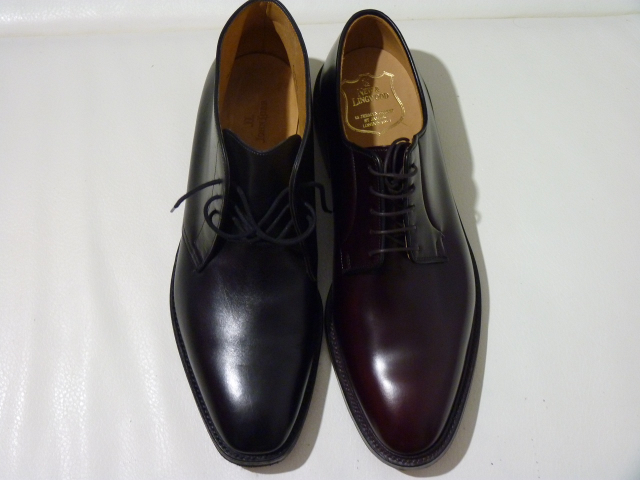

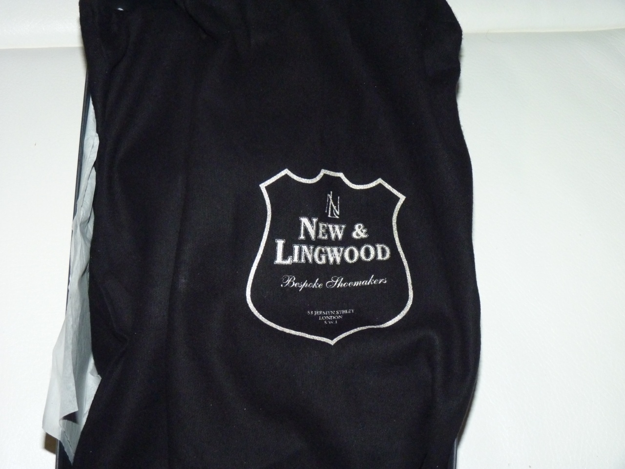

Пришла сегодня пара New&Lingwood... Честно говоря, был приятно удивлен, ожидал гораздо меньшего за эти, можно сказать и не деньги вовсе. Сравнивая с Лоббами, больших отличий и не нашел, кроме подошвы (шов открытый). А так, обувка одного уровня, кожа тоже. Посмотрим как в нОске будет. Сели как по ноге, хотя и брал онлайн. Лоббов мерил, а ломать начали через несколько часов,но думаю разносятся. Однозначно стоят своих сэйловских денег. Небольшой фотоотчет

А кто их для них делает, ведь это просто магазинчик с одёжкой в Лондоне?

Насколько я знаю, раньше сами делали, сейчас Alfred Sargent, Крокетт...Но они могут кого угодно привлекать,поэтому кто делал именно эту пару-не знаю, нигде не прописано. Если у них что-то брать, лучше альтернативной доставкой поинтересоваться, пришлось 3,5 за UPS отдать, штуку за брокера. Но доставили быстро

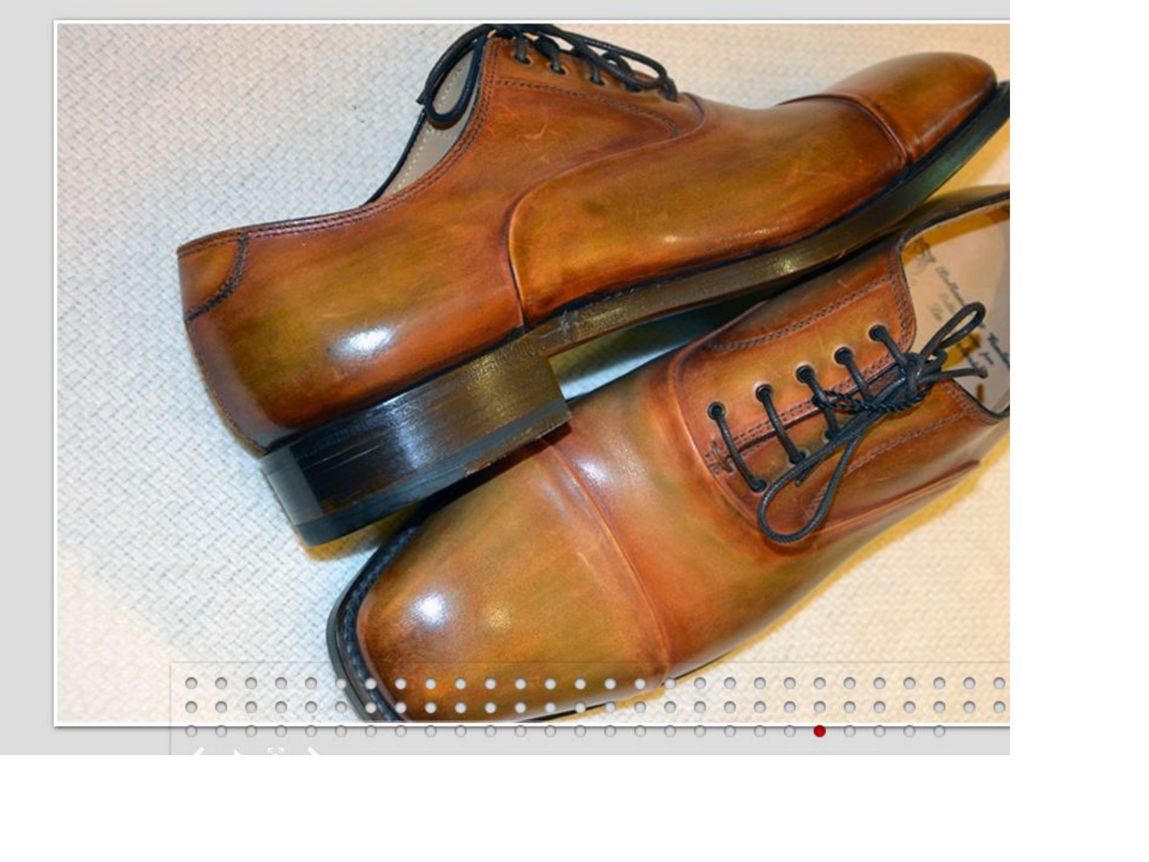

У B&V есть такие же швы в обычных моделях (не bespoke)

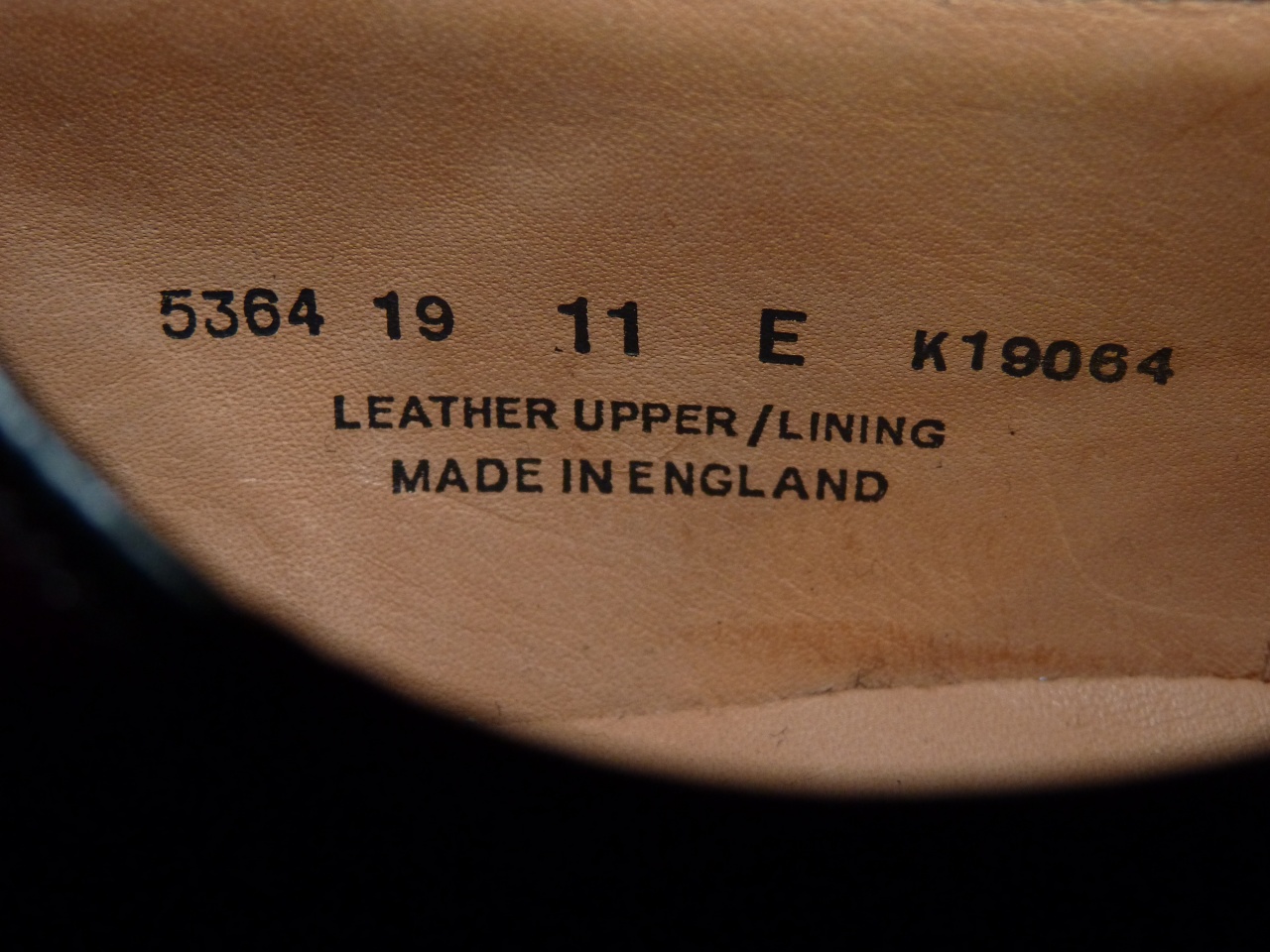

маркировка

Похоже на крокеты, сардженты номер колодки пишут.
