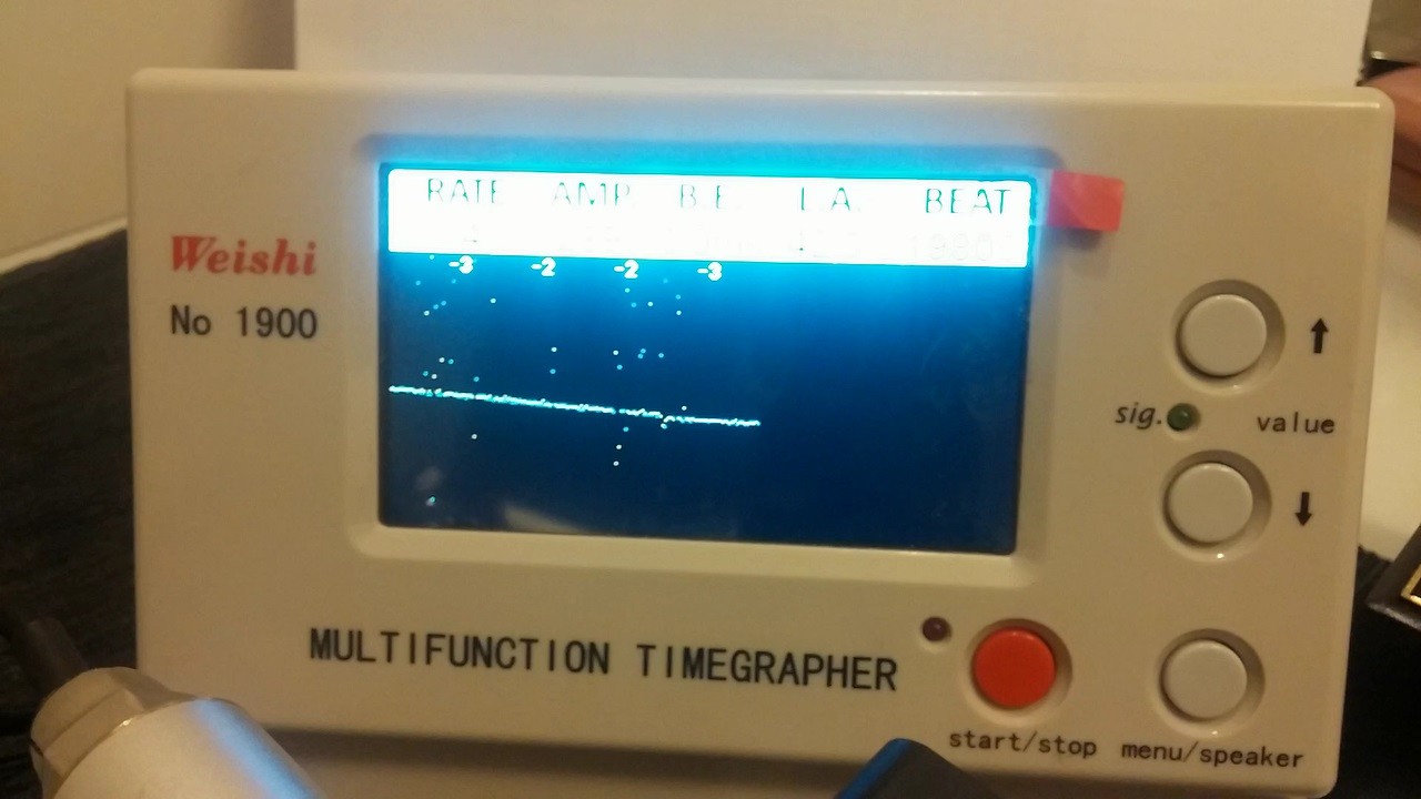

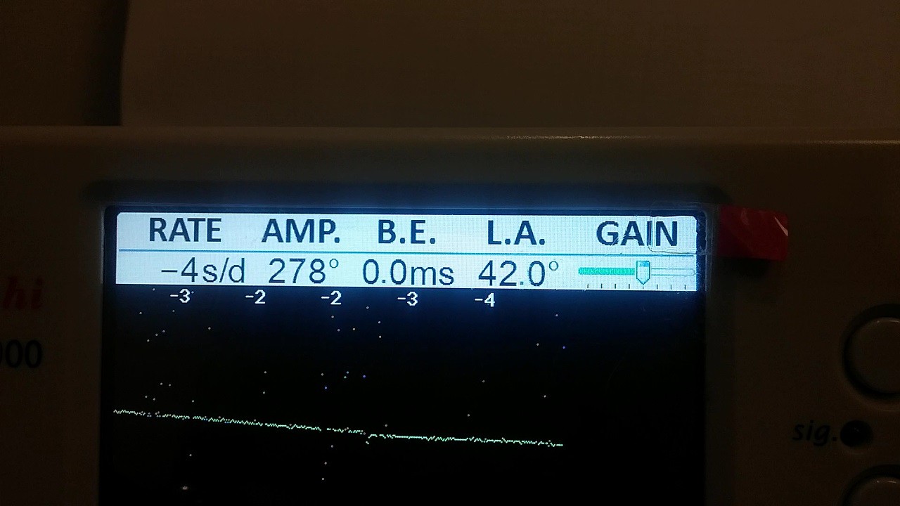

На вопрос относящийся к нам отвечу.
Все часы из нашего магазина дополнительно проверяются перед отправкой на приборе.
Если часы не попадают в допуски по точности - то возврат на завод для исправления.
По опыту - 99% часов завод регулирует в плюс. Потом ход немного замедлится.
Поэтому сразу смысла нет регулировать. К тому же завод проверяет на герметичность часы. У нас такой возможности нет, если мы откроем сами часы.
