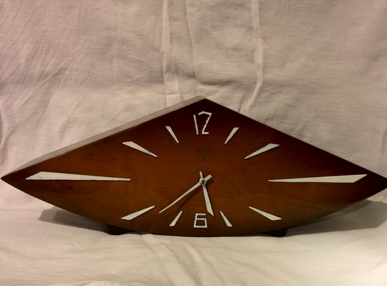

Сделал сегодня приобретение ценное - пару часов за 10 уе.
Одни очень красивые - надпись на циферблате "Владимирские".

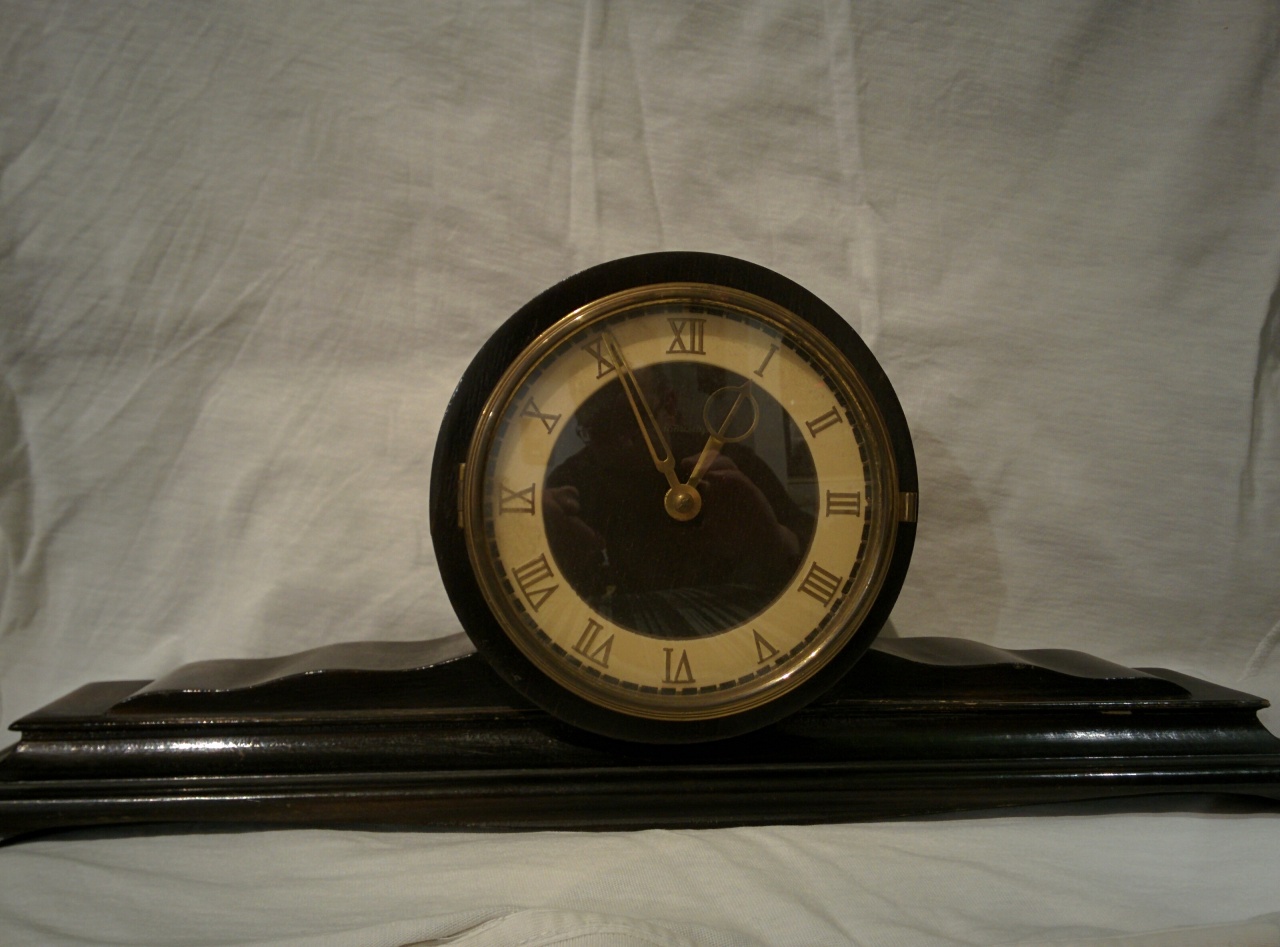

Вторые - дезигн брежневского упадка, "Весна".

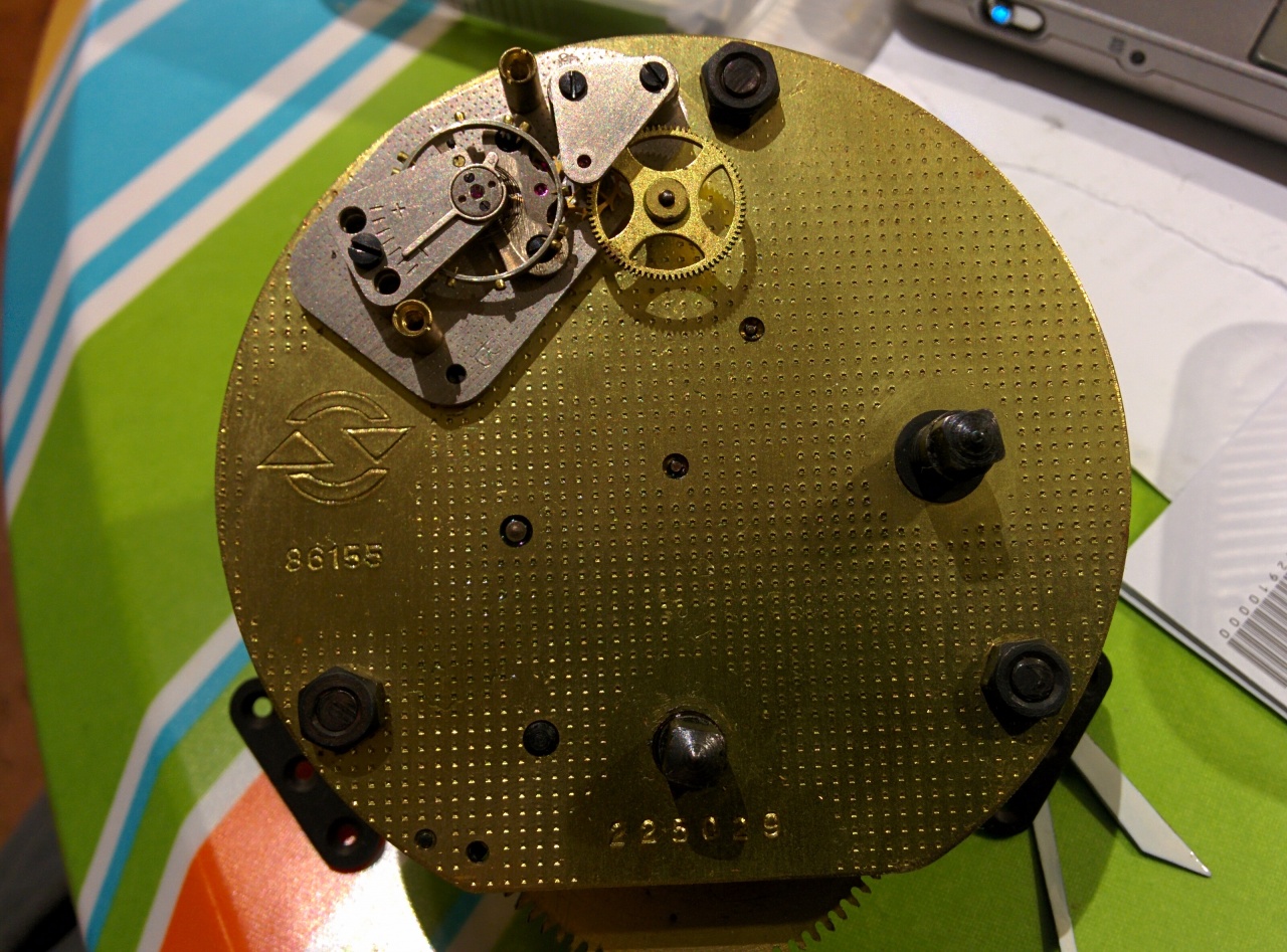

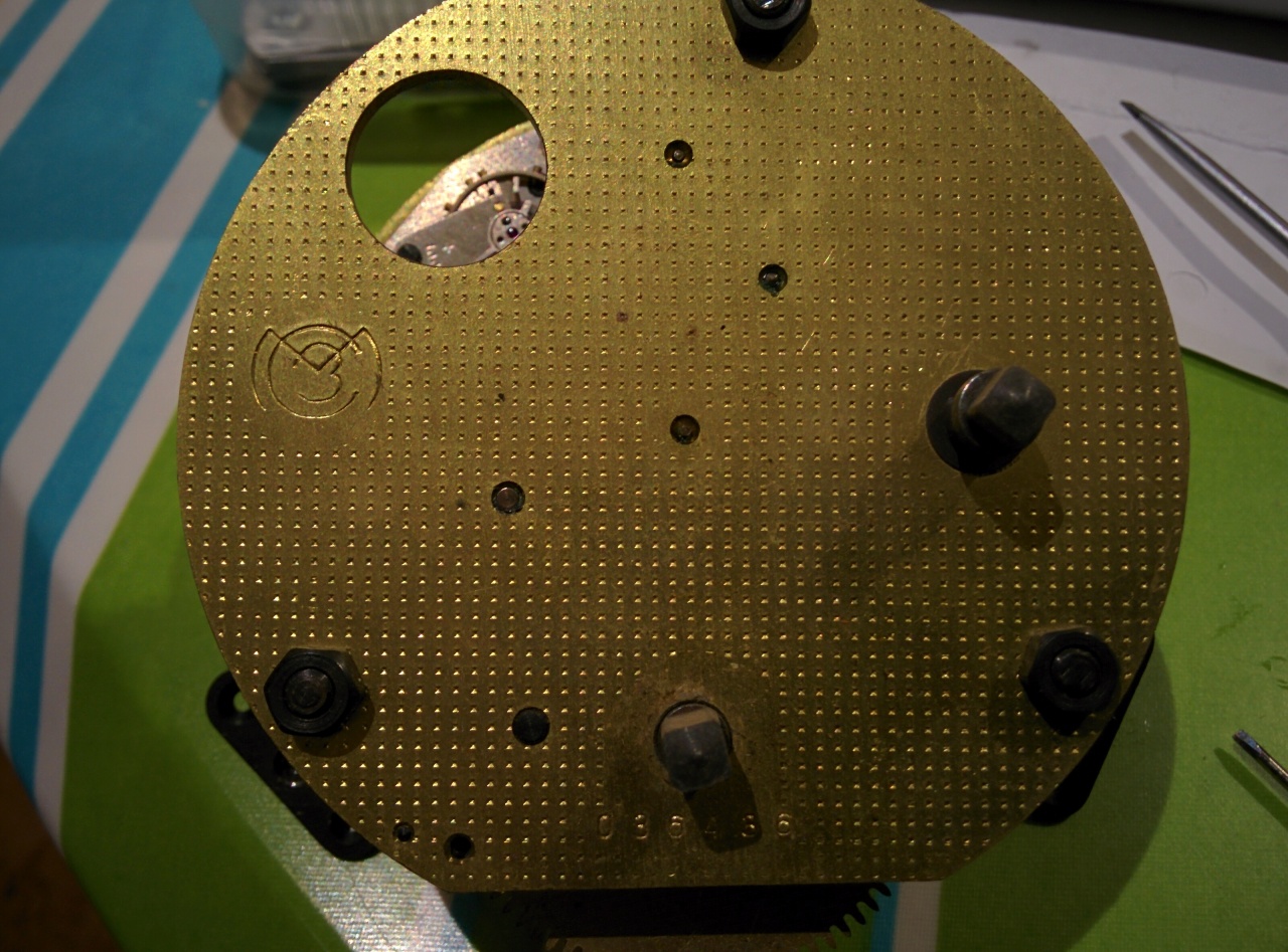

Вторые взял, т.к. сообразил, что вполне как бы как ремкомплект к первым могут подойти. Что интересно - механизмы разные. На первых приставной ход между платин стоит,
на вторых - на задней.

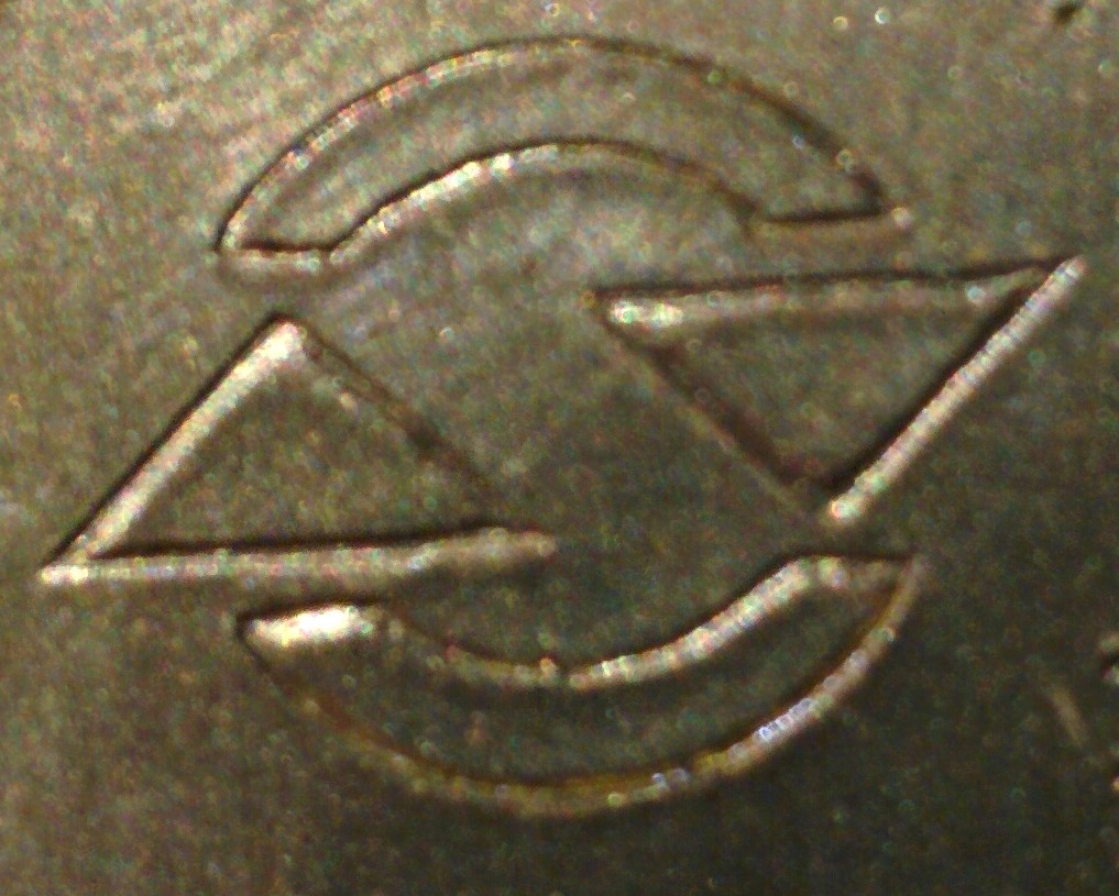

И клейма заводские разные.
