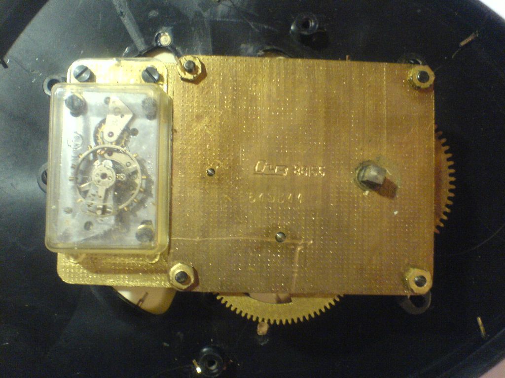

Ну рукастые мастера еще не то могут Ни в коем случае не принимать как руководство к действию. По словам клиента часы просто останавливались, принесли почистить. Это Владимирские с календарем.

Ну нормально (кроме исполнения конечно)

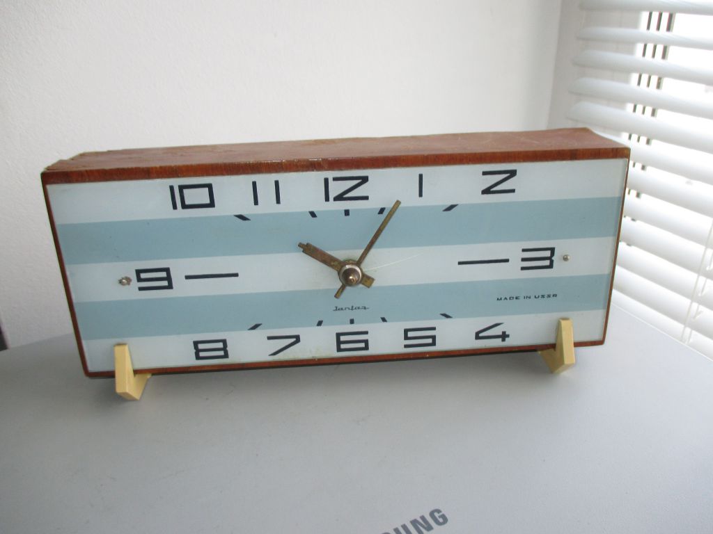

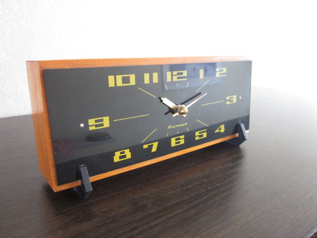

эти приставки встречались не только в Янтарях с боем и судовых часах, но и в таких настольных Янтарях без боя
https://meshok.ru/item/34836178_%D0%...B0%D1%80%D1%8C
Вложение 1225286Вложение 1225287Вложение 1225288
Да, тоже есть и такие настенные, которые висят на веревке.

Я сам припаивал полотно колеса к оси за неимением пуансона - нормально, ходят часы
