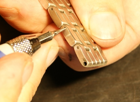

Вы бы свой браслет сфоткали и выложили бы сюда посмотреть. Если простой браслет, то примерно так:

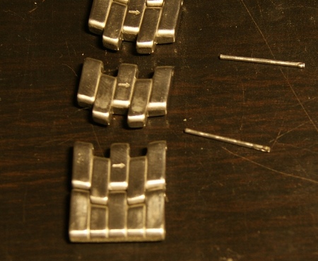

Сообщение от quart Посмотреть сообщение
Там стрелочки еще есть
Смотрите:

Дело в том, что при попытке сделать так, выталкивая шпильку при помощи швейной иглы, ничего не получилось, так как обычных усилий не хватило. Боюсь давить сильнее. Все же посильней попробовать?
Старый 14.11.2015, 23:42
Регистрация: 09.05.2012
Сообщений: 4,519
Сказал(а) спасибо: 2,429
Поблагодарили 5,207 раз(а) в 2,392 сообщениях
Пассатижами надо держать. Иглу затупить.
