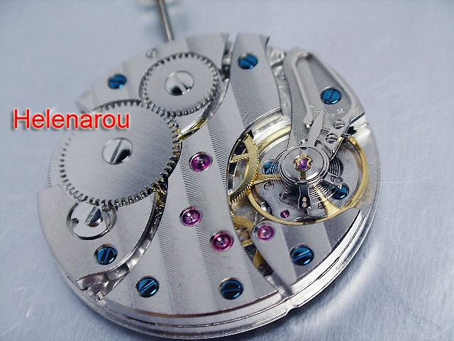

Сообщение от Dima343 Посмотреть сообщение
в этих же калибрах спицы блестящие, как на Сигалле
Вложение 1192403Вложение 1192404
Цвет винтов такой же, как на Альпине, спицы с выкружкой, а зубья мелкие, как на 6498-2. Я окончатльно запутался.

нет, зубья крупные, а баланс идет с выкружкой, но винтовой, на 18000 пк/ч
ну и на крышке надпись Unitas 6498

На всех этих фото баланс без выкружки. Тип винтов (1 и 4 фото) один и тот же. Не такой, как на альпиновском механизме (вы же знаете, что это два разных типа воронения).
Это все Сигаллы?
------- ДОБАВЛЕНО ЧЕРЕЗ 19 МИН --------
Насколько я разобрался и сделал выводы, почитав WUS, типы воронения бывают разные:
когда воронению подвергается винт целиком
и когда не целиком
Ни один из вариантов не является неверным или "косячным китайским".
Это все Сигаллы?
нет, это Унитасы
на счет балансов:
в 6497-1 и 6498-1 стоит баланс с прямыми спицами, на ваших первых 4-х картинках и на 6 картинке именно они, частота 18000пк/ч, и зубья на центральном колесе крупные
иногда в 6497/98-1 ставят винтовой баланс, как на Штове
в 6497-2 и 6498-2 стоит глюцидуровый баланс с спицами с выкружкой, на 5 картинке у вас 6498-2, частота 21600пк/ч и зубья на центральном колесе мелкие

на счет винтов - да, есть несколько типов по цвету, целиком и не целиком, с плоской шляпкой и с закругленной
если шлиц белый - значит винт был покрыт чем-то (никель, хром, другой металл), затем головка была отполирована и заворонена, но в шлице покрытие осталось, и потому шлиц белый
