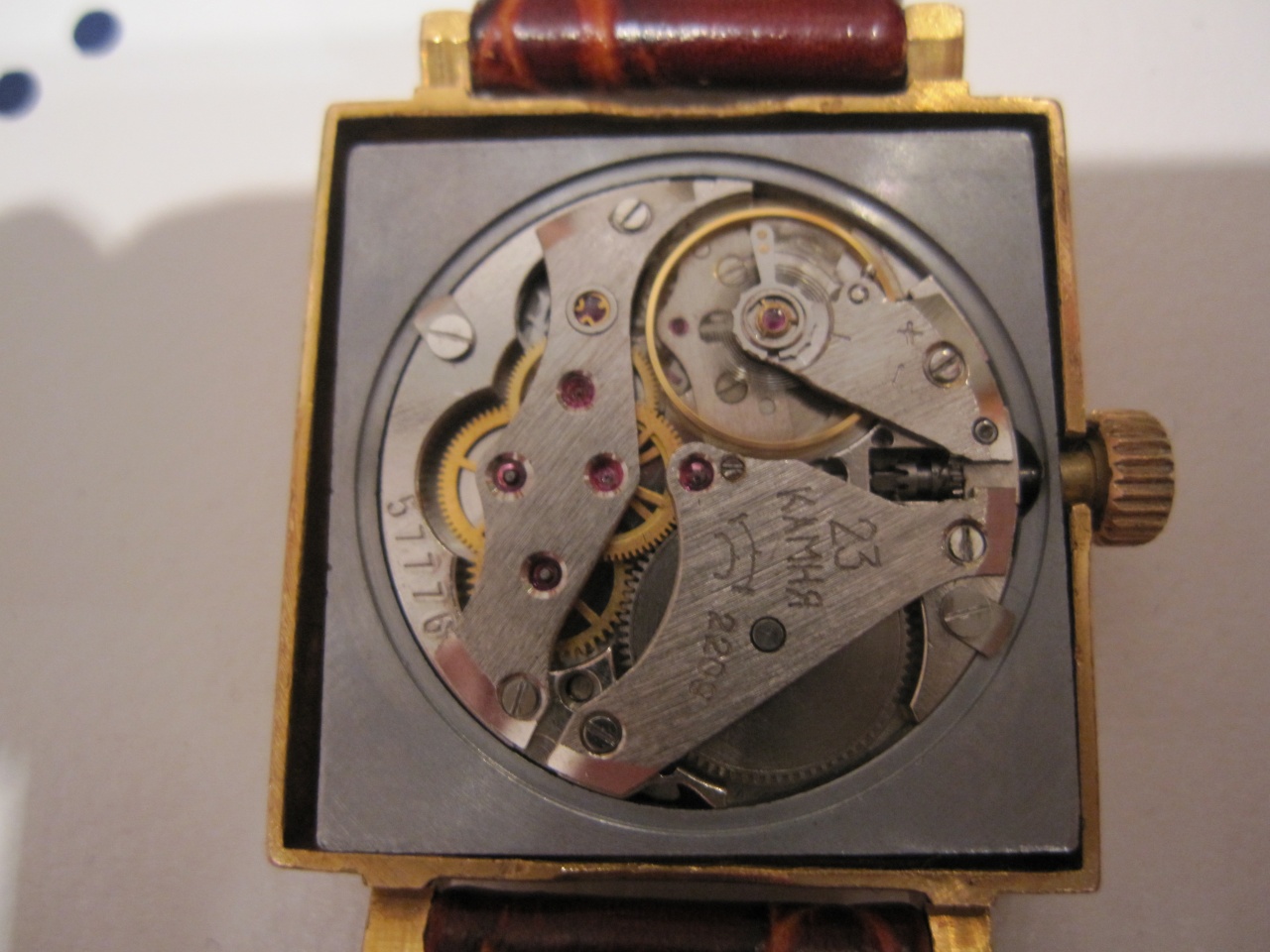

Корпус и цифер у Механика классные!А насчёт машины...никакая она не редкая,в наших краях вообщё найти не сложно(вчера кстати купил квадратную-состояние хорошее,вот и взял из жадности) Калибр 22мм,высота 2.7мм,период кол.баланса 0,363,точность хода -20/+40 с/сут.Первый класс точности,посему весьма точно тикали. Мастера механизм сей недолюбливали,ибо машинка сделана шиворот-на выворот и ради мелкой регулировки приходилось снимать цифер со стрелками.И ещё в узле баланса(палеты,вилка-туда же)надо было не переборщить с маслом,а то начнут бежать вперёд никакими средствами не остановишНу вот вкратце.

Вот,вчера взял.Корпус и машина на 5,а вот цифер с изъянами.
