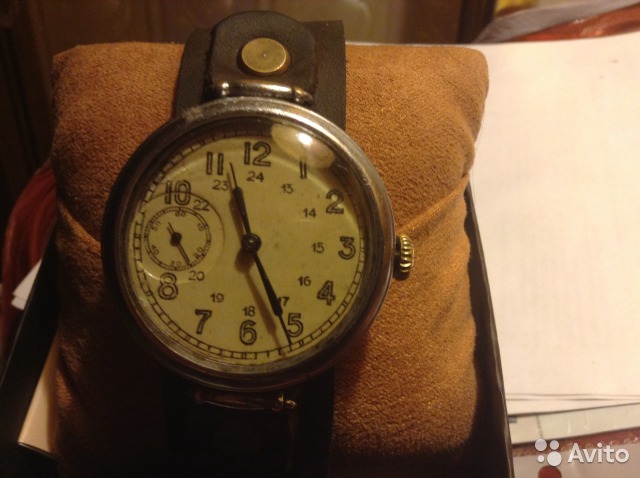

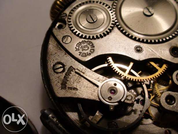

подскажите по этим часам

все ли правильно в часах

Сообщение от all77 Посмотреть сообщение
Как минимум секундная стрелка под замену. Должна быть со светомассой.

Сообщение от Fedd Посмотреть сообщение
Да вот,в наших краях,её найти очень проблематично!

Как раз таки все стрелки,вероятнее всего, были без светомассы, п.ч.
на цифере не наблюдается ни каких следов оной.
А эти часовая, минутная стрелки , похоже, от каких-то приборных часов.
Всё остальное выглядит правильным- механизм второго завода и корпус
ему под стать.
А вот циферы для второго завода характерны другие- со сплошными прописными цифрами и стрелками с луковками.
Механизм от карманных часов, наручные 2-й завод начал выпускать только в 43г., на цифере у 2-го завода должна быть выштамповка на секунднике, заводная головка установлена от 1-го завода...
