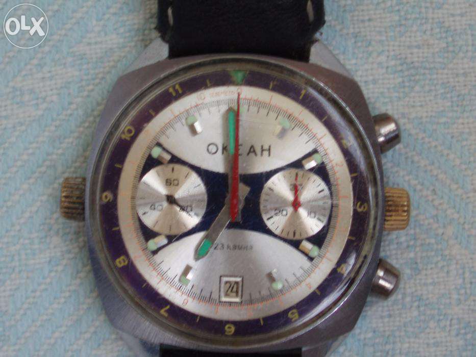

Привет Океановедам! Если конечно возможно по такому фото определить, циферблат родной? И всегда ли Океан в нерже?

ИМХО, светосостав на метках очень-очень похож на харьковский цветом и формой нанесения

Сообщение от dima100 Посмотреть сообщение
Вложение 1107629
Цифер точно левый.. диск малой секунды заходит на разметку,цвет светомассы и глубина выборки дисков секунды и накопителя..

Океан должен быть в нерже.
