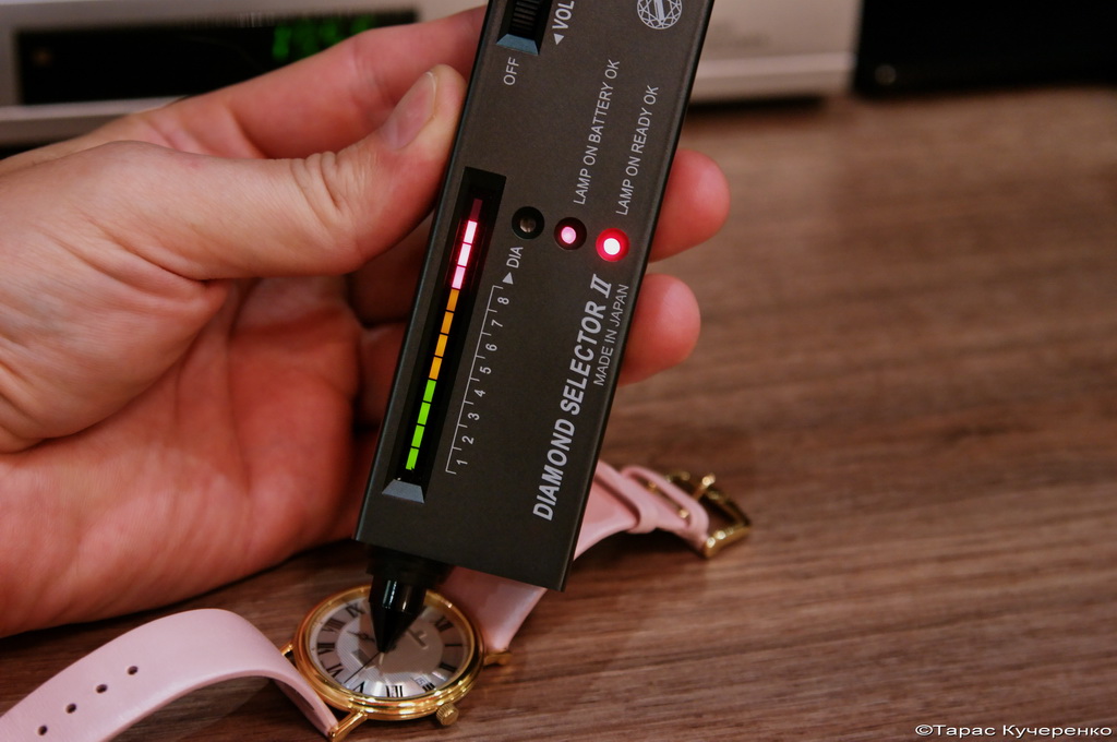

Нашел в закромах Candino с сапфиром
Капельки росы Большая капля растеклась, поменьше держатся
Название: Candino сапфир..jpg
ID:	1103681   Нажмите на изображение для увеличения
Название: Candino сапфир капли..jpg

Так понимаю, чем больше шкала, тем чище стекло? Получается на Кандино самое "чистое" стекло?

Сообщение от Виктор75 Посмотреть сообщение
Нет. Чем больше чувствительность выставлю, тем больше красных покажет. В данном случае в холостую стояло четыре желтых индикатора, по-видимому на грани срабатывания. Поэтому три красных показало, если бы 2 или три желтых горело, показало бы 1-2 красных. Примерно так. На минеральном стекле сколько бы горело желтых или зеленых, столько бы и осталось.
По поводу капли на стекле Grand Seiko. Как я уже говорил, что все зависит от размера капли, а так же как и чем капнуть. Прошлый раз капал со шпателя, как бы стряхивая каплю, вот она и получилась большая и растеклась.
Сейчас совсем другое дело, капал с небольшого кусочка ваты, даже не капал, а прислонил слегка к стеклу и сразу одернул. Капелька получилась большая, но ведь совсем другой вид

Сообщение от Тарас Кучеренко Посмотреть сообщение
Принцип действия прибора основан на измерении теплопроводности.
Вроде как электро.

Сообщение от oldfox Посмотреть сообщение
Вроде как электро.
Нет, этот именно на определении теплопроводности работает
