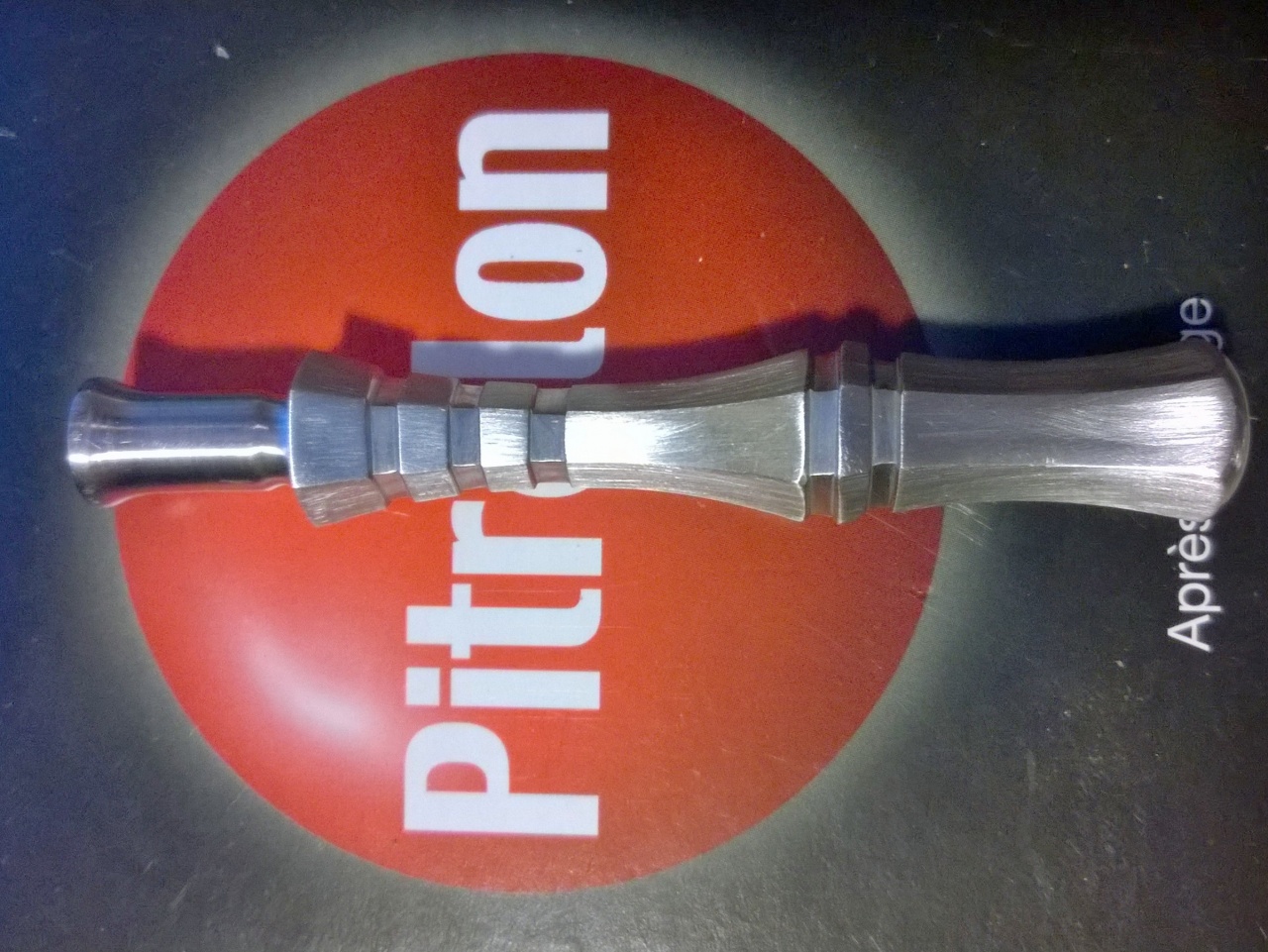

Как психануть по DARVIN-у :-)
Увидел я как-то красивый станочек. А ручка - блеск! Ну, думаю, открывай мошну... А нет Дарвина нигде. И охладел и денег стало жалко. А неровён час не подойдет, а ручку никуда не прикрутишь. Резьба на ней наружная.
Остыл, но любовь не прошла. И как-то раздумывая, куда пристороить одну из ручек Маггардов, увидел в ней ценный полуфабрикат для удобной ручки.
Разделил торец (где листик) на шесть частей, положил заготовку внутрь обычного ржавого уголка 25мм, продолжил разметку вдоль, по оси. После, наждачными кругами разного диаметра, вывел радиусы. Шпиндель имеет ок 3000 об.мин - нужно быть аккуратным. Немного зашлифовал. Хорошим швейцарским надфилем сделал пропилы. Теперь, уменшая зернистость наждачной бумаги, уберу крупные риски. Далее войлочный круг и полировальная паста. Но уже можно попробовать...
При отсутсвии станочного парка такой колхозный метод, для меня оптимальный. И возможность мужской медитации, т.е. создания чего-либо, тоже важна для меня.

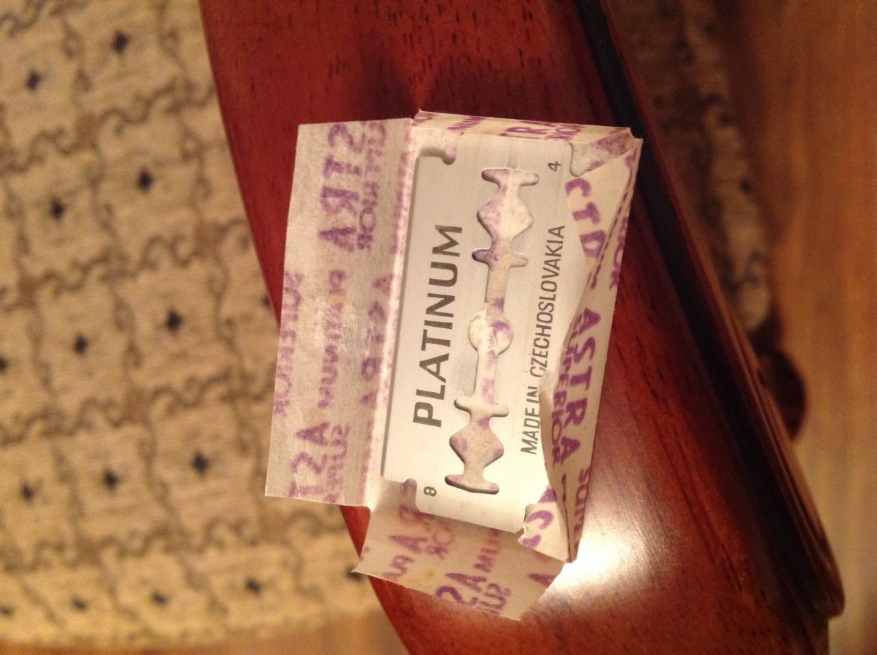

сегодня попробую Astra, made in Czechoslovakia, сделана до 1990 года, нашел у деда

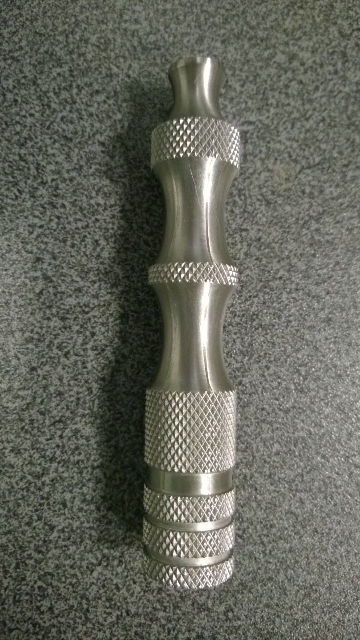

Пишу, пишу... Вы читаете быстрее чем я пишу :-0
Вот так это выглядит сейчас. Страшненько, но я старался. А после полировки вААще будет "моя прелесть" (с)
Как обычно, если нет, но очень хочется - то можно сделать. И написать (как будто сам не знаю) "СДЕЛАНО РУКАМИ"

Сообщение от eddizzy Посмотреть сообщение
но я старался
это ж сколько времени ушло?...ну ручную отделку...надфили хоть и хорошие но не быстро это ОЧЕНЬ....
у судя по пропорциям и отсутствию механизации...с глазомером и руками у Вас все в порядке!!!!
