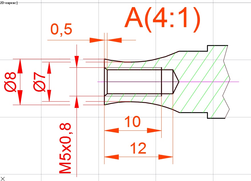

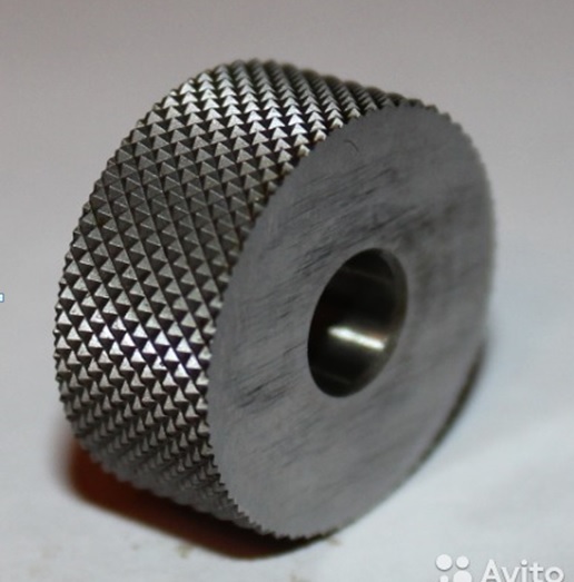

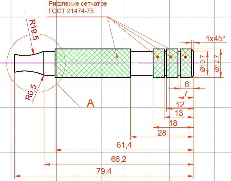

Serg2011, ниже эскизы для изготовления “Weber Stainless Steel Bulldog Handle” . Накатку рифления, лучше делать при помощи ролика для накатки сетчатого рифления, 20х9х8 мм(или 20х8х6), 1 мм или 1,2 мм х 60°(фото ролика ниже) В эскизе, отталкивался от от найденных в сети размеров: 3 1/8 ” в длину=79,375 мм., Вес примерно 2,2 унций=62,37 грамм., диаметр 1\2”= 12,7 мм.
