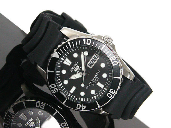

Здравствуйте, форумчане!
Пройдя 7 кругов приятных мучений выбора, заказал себе SEIKO SNZF17J2.
Но вот теперь, когда посылка уже в пути задумался над тем, что у часов нет принудительного завода от ЗГ.
Ввиду того, что я как минимум раз в месяц езжу в командировки за границу, в дорогу всегда беру верного помощника Casio G-Shock GW3000BB-1A. Ибо в путешествиях он пока для меня лучший. Я то думал заставить свою любимую жену каждый второй день накручивать (заводить) новую Сейку, а теперь даже не знаю что делать.
Уверен, что здесь присутствуют владельцы нескольких механических часов. Как вы выходите из такой ситуации? Или пусть останавливаются? Не пойдут ли во вред частые остановки механизма и частая перенастройка календаря?

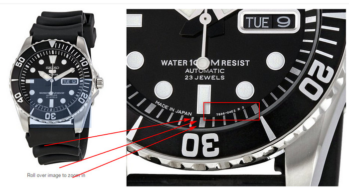

не выйдет. у 7Sxx нет хака (стопсекунды).
Сообщение от reinvisible Посмотреть сообщение
только так.
следуя форумному разуму, остановки и перенастройки календаря (кстати прочитайте инструкцию по механизму, пока ждёте часы, есть нюансы настройки дня и даты, могущие привести к поломке) не хуже для механизма чем постоянно натянутая (от виндера) пружина.
http://forum.watch.ru/showthread.php?t=76669
С инструкцией ознакомился, интересует только не приведет ли постоянная (но правильная, по инструкции) настройка даты к износу механизма.
Вообще планирую, что таких настроек будет в пределах 2х в месяц, не чаще.

приведёт. лет через 20. быстрее износится автоподзавод и спуск а их не тормознёшь, если часы использовать.
