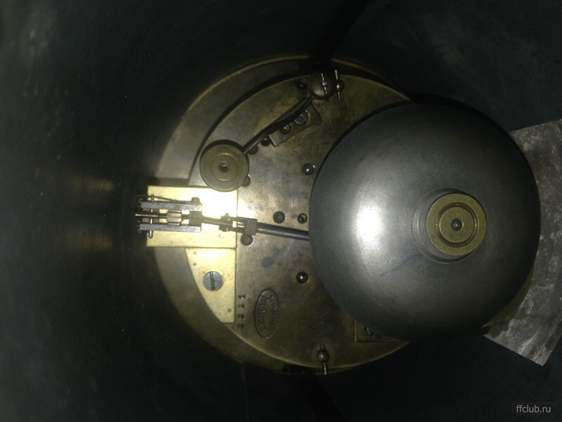

Добавляю фото: Нажмите на изображение для увеличения

Корпус часов выполнен в стилистике, характерной периоду НАПОЛЕОНА III. На механизме стоит запатентованое клеймо Ch. BOYE. Часы с механизмом того же мастера можно посмотреть ниже:
http://audap-mirabaud.auction.fr/_fr...-brune-6930645
