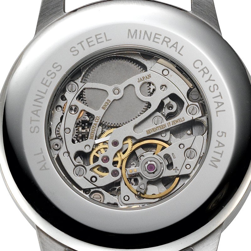

бывают, но наверное очень редки
сейчас выпускается только скелетная версия

Сообщение от Dima343 Посмотреть сообщение
Вложение 911457Вложение 911458
Это миётка .....

ну Миёта, а что?
в Ситизен ставят мехи с надписью "ситизен", а на сторону продают как "миёту"
http://www.ranfft.de/cgi-bin/bidfun-...wk&Miyota_8270
