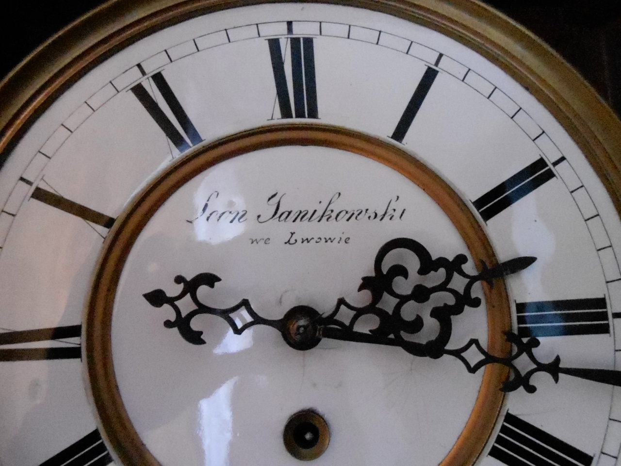

Сообщение от Ivan1111 Посмотреть сообщение
Доброго времени суток!
Прошу вашей помощи в опознании настенных часов:
Вложение 902614
Доброе утро.
Похожие часы с такой же надписью на циферблате: we Lwowie, но мастер другой, сейчас продаются на одной эл. торговой площадке в Украине.

Влад, вангование по фотке низкого разрешения - дело неблагодарное, однако, одно могу сказать точно - стрелки беккеровские! =)))
