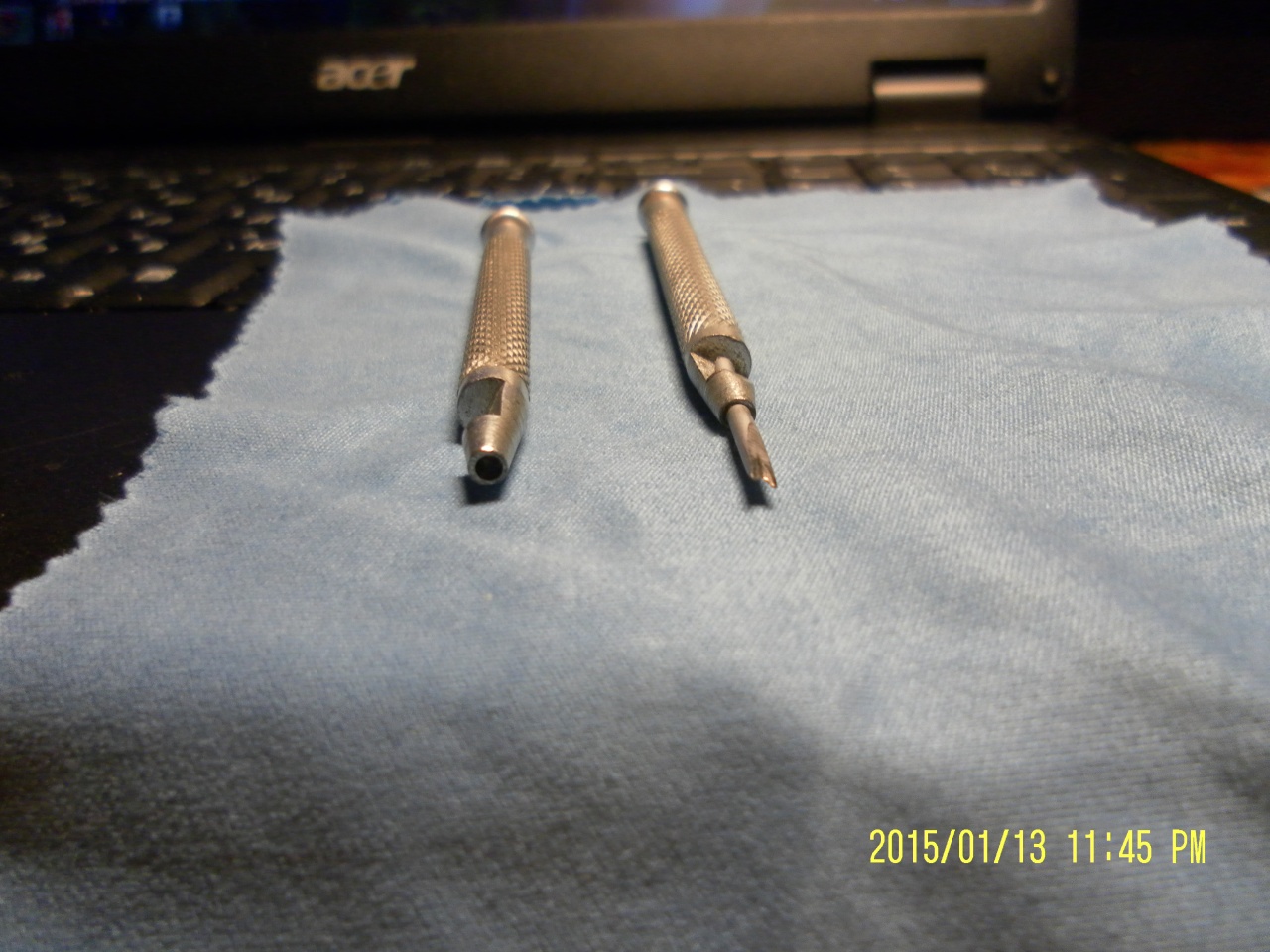

Я вот такими приспособлениями стрелки ставлю.

Сообщение от mauzer67 Посмотреть сообщение
Вложение 893890 Вложение 893891
Получается хорошо?

Сообщение от Trops Посмотреть сообщение
Получается хорошо?
Получается , вроде нормально.
Потому как ничего другого нет.
