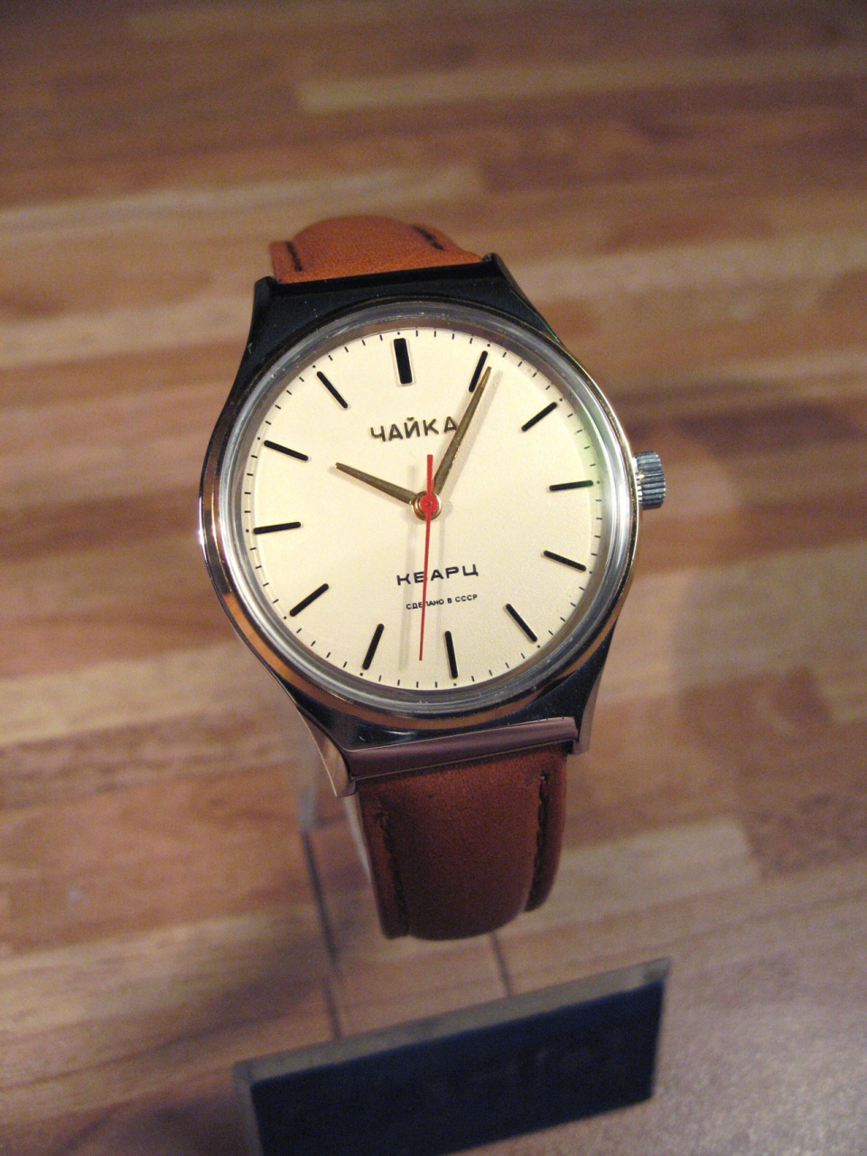

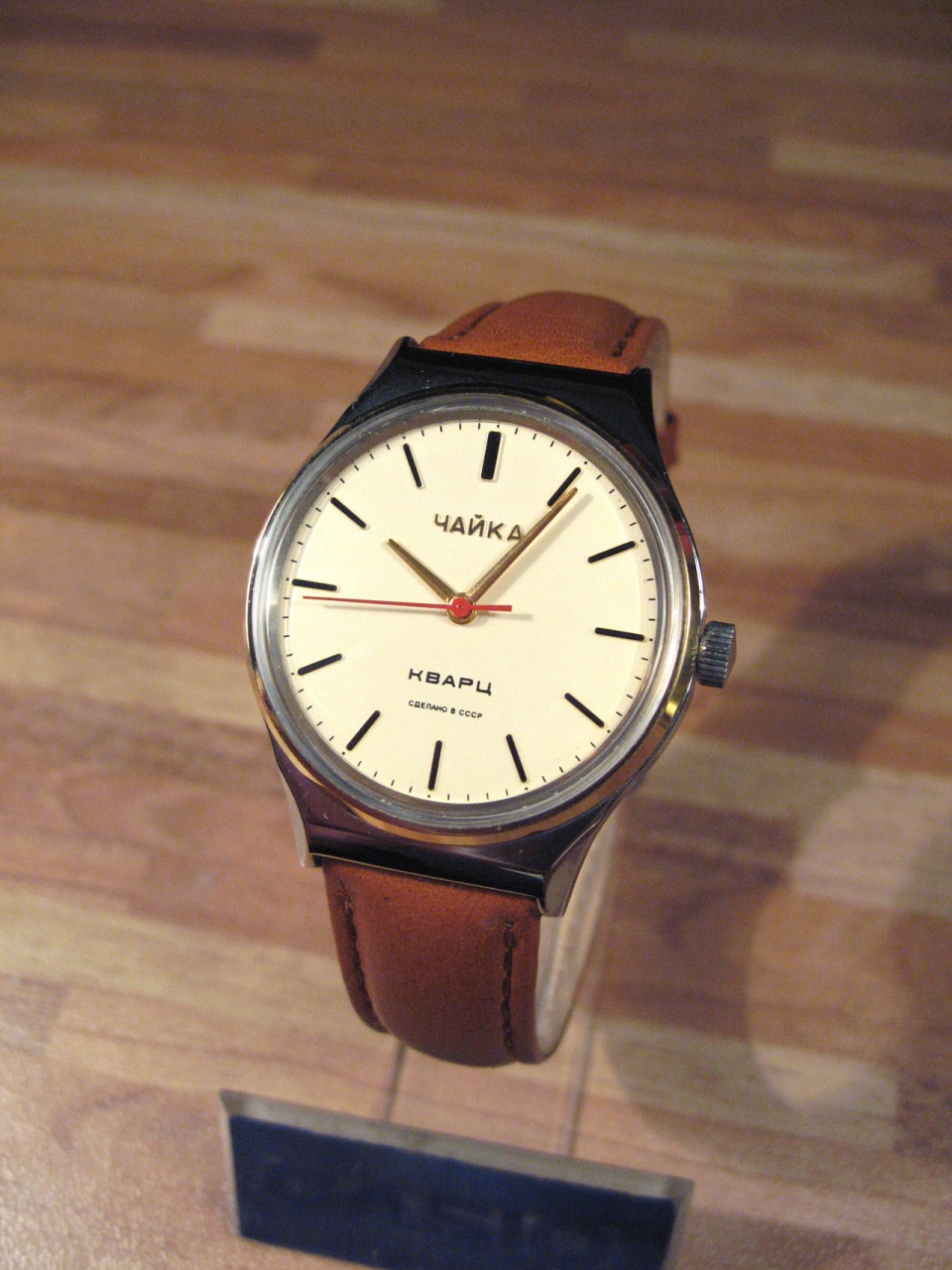

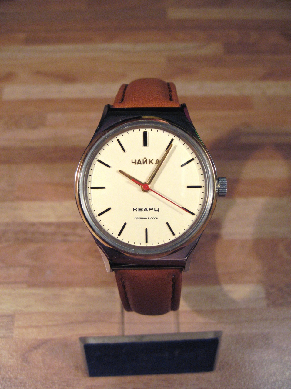

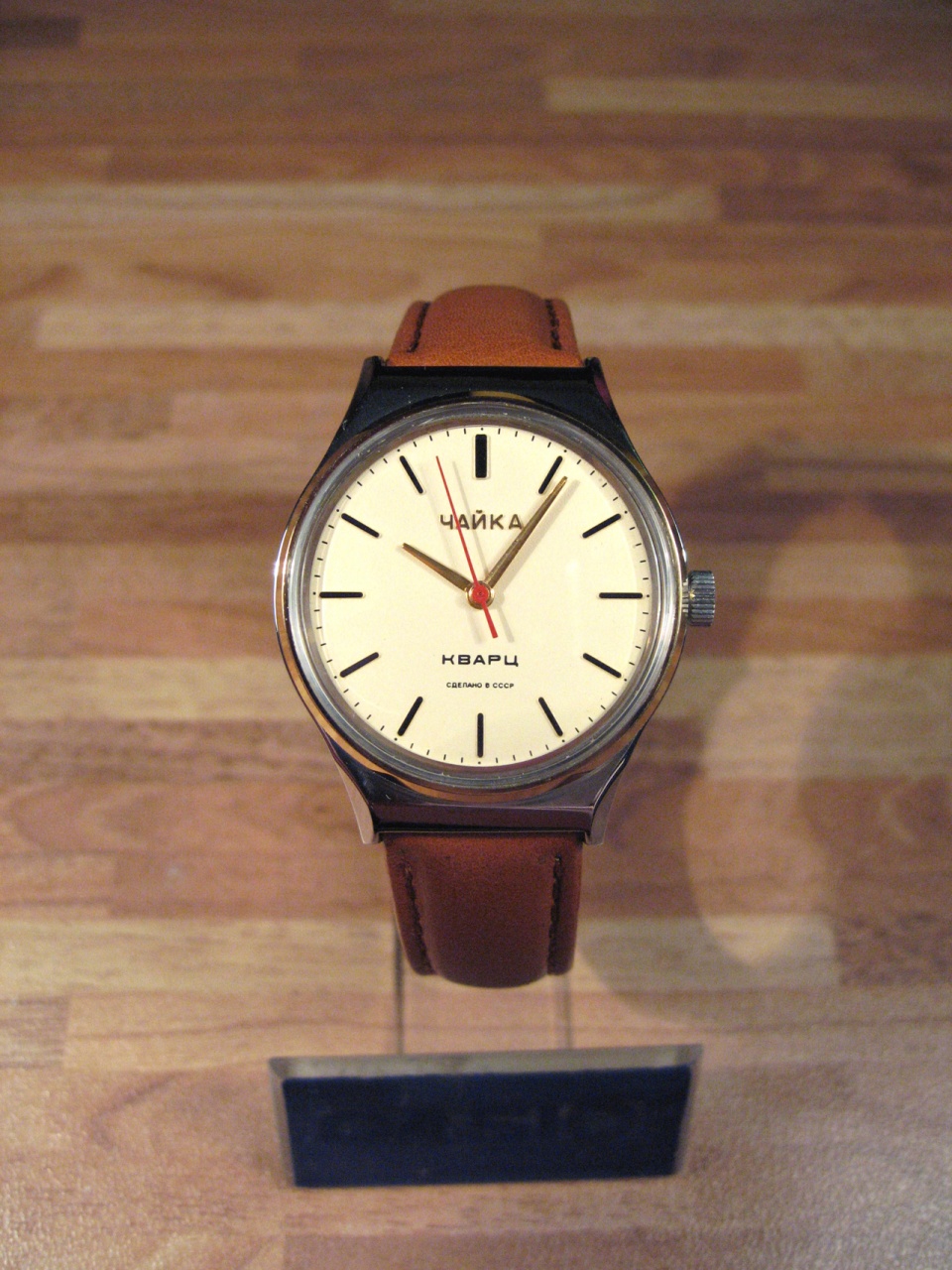

Посмотрите, у меня есть такие часы Чайка кварц.
Жаль, что они не имеют оригинальный российский часовой.
