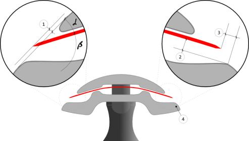

Ну как же не влияет?
картинка упёрта отсюда
Верхняя прокладка смещает лезвие вниз - т.е. вылет уменьшается, соответственно агрессивность тоже падает.
Нижняя приподнимает - соответственно обратная ситуация.
По моему так должно быть.

vitosan1987 углы альфа, бета, размеры 2 и 3 остаются неизменными, а именно они (размеры) и влияют на агрессивность станка в большей степени. Меняется только положение верхний крышки, а относительное положение лезвия и нижней плиты не изменяется.

Слишком много "теоретиков" что-то...
Проще попробывать - дешевле и быстрее.
Я же написал, что у меня тоже ранее был "скептицизмЪ" по поводу прокладок.
Однако, он испарился, после реального использования.
Если прочертить схему нормально и увеличить зазоры сверху и снизу, станет понятно, что
в конечном итоге - увеличится сам вылет режущей кромки.
Проведите касательную к металлическим поверхностям на данной схеме, и тогда сами это увидите....
Собственно испытал данный метод - и доволен. Бреют клоны R89 после этого реально агрессивнее !
Сообщение от Andromarin Посмотреть сообщение
углы при увеличении зазоров практически не изменяются.Верно.
Дело в вылете режущей кромки...
И да - я этот метод никому не навязываю, а просто поделился мнением (ИМХО) после своих испытаний....

Не.Я увеличивал уменьшить я поначалу хотел,когда r41 "злой" для меня был. А 2 лезвия в r89 я испробую,а то он у меня без дела лежит.

Я использовал прокладку из лезвия - понравилось. Однако, потом сфокусировался на натяжении кожи и ее достал за ненадобностью. Может потом опять вставлю. Метод реально работает.

Что работает с 1 прокладкой - понятно.Вопрос как с двумя будет?
