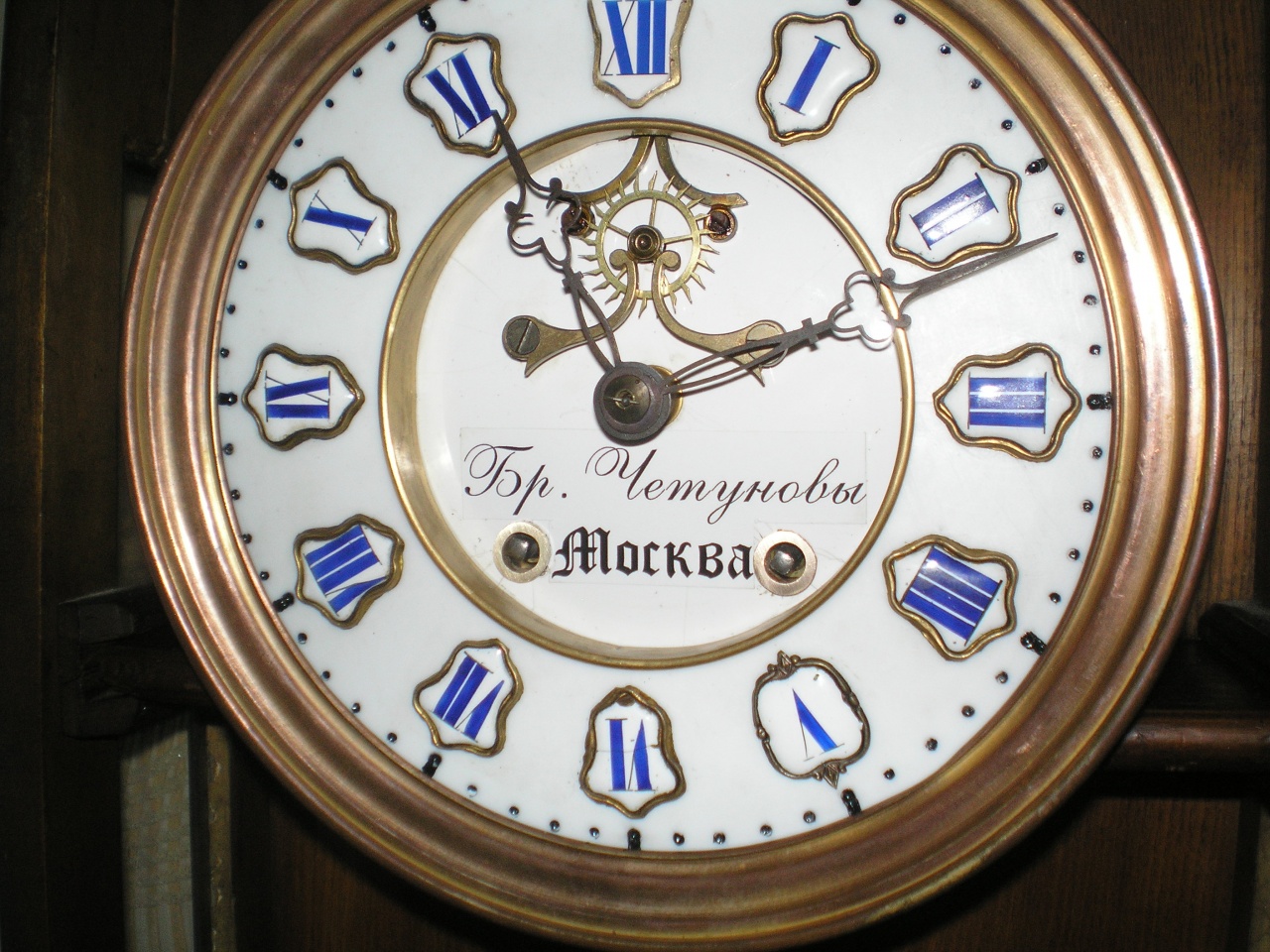

Если Вы внимательно посмотрите на мой циферблат, то увидите следующее. Цифры(картуши )часто слетали с подложки и терялись Что мог сделать часовой мастер. Снять похожую с убитого механизма и наклеить на оставшуюся подложку. Видимо именно так поступил в 1911 году неизвестный мастер часовой мастерской Павла Буре ,квитанцию которого я нашел в своих часах в 1978 году Но уменя только цифра 5 вместе с подложкой заменена Цифра 12 сделана в этом году.Кстати мои тоже не куда не переходили лет так 150 А почиттать можно у уважаемого Oled только он куда то пропал вторую неделю. Может уехал отдыхать. А мыть с содой циферблат нельзя вся надпись в том числе и минутная разметка сотрется быстро. Я не эксперт только учусь но большое спасибо за оценку.
К сожалению у меня нет никаких квитанций, хочу понять кто в конце 19 века и зачем подделал четыре цифры на циферблате

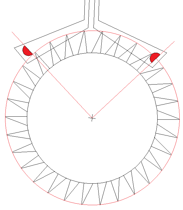

палеты у вас повернуты неправильно
плоскость среза палеты должна проходить через центр анкерного колеса или около того
Да никто не подделывал специально циферблат просто вариантов других не было у часового мастера Слишком редкие циферблаты у нас с Вами поэтому и уже в конце 19 века очень трудно было найти замену картушу и тем более происхождению цифера он же из камня природного алебастра был сделан.

Дима мое Вам уважение по прежнему считаю Вас суперчасовшиком. Но я же ни хрена не понимаю в часовом мехе. Что такое палеты и как они должны быть повернуты не понятно объясните чайнику.
