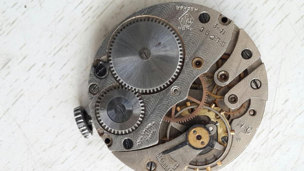

Вечер добрый!
Наткнулся на такие вот часики.
Просят 112$
Хочу узнать насколько они аутентичны.
Спасибо за помощь.
