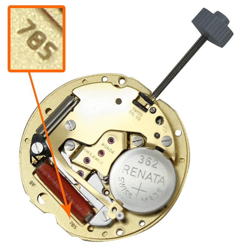

Батарейки нет.
Фото механизма:

Название механизма написано на самом механизме. Но на таком фото ничего не разглядеть.
Судя по толстой катушке это Ronda 583 или 585. Тогда батарейка - 362 (SR721SW).

Да,извините за фото,делал камерой мобильного телефона.
Все что написано : Ronda one 1 jewel. swiss parts
Рядом с красной деталью есть цифры- 785 или вроде того...уж очень мелко,а увеличительного стекла нет.
может это фото лучше:

362-я или по японски - SR721SW

Намного лучше! У механизмов 585 и 785 батарейка одинаковая - 362 (SR721SW).
