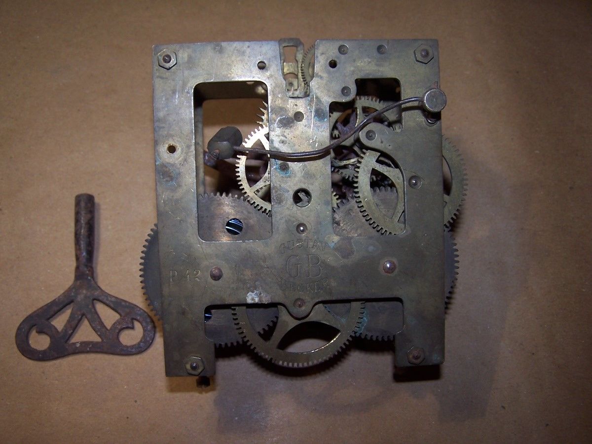

Сообщение от guran900i Посмотреть сообщение
и раз уж прокатило вот ещё пара снимков.Хотелось бы выяснить (приблизительно) год выпуска , за одно и стоимость этих часиков (приблизительно)
Мне кажется - что корпус на этих часиках кто-то сильно хотел украсить ! и Вышло масло маслянное - три изображения лица - это перебор !
------- ДОБАВЛЕНО ЧЕРЕЗ 11 МИН --------
Уважаемые форумчане. Я тут на Аллегро прикупил часики. Сегодня они пришли. Наша почта видимо очень сильно старалась и торопилась их доставить, хотя при этом упакованы они были наитщательнейшим образом. В результате я получил разбитое стекло, помятый циферблат, слом нескольких шишек и сколы на корпусе + погнутые салазки. и самая главная глупость - я поленился вскрыть посылочку прям на почте из-за большого скопления народу в очереди. Теперь мои претензии посылаются на 3 Б!!!!
Что делать не знаю. НО ХОЧУ ЗАДАТЬ ВОПРОС!!!
1. Помогите с определением производителя. (по корпусу и по общему виду механизма. т.к. лого на нем не стоит - а только серийный номер.)
2. Часы могут идти только в кривом , не вертикальном положении. Подскажите (я не сталкивался с такими вот механизмами) как настроить механизм маятника, так чтобы ход часов был в вертикальном положении?
3. Подскажите в какую часть гонга должен бить молоточек?
4. Если гонг почти ржавый - то его чистка может повлиять на качество звучания?
5. Есть ли в этом механизме такой же рычажок как у Беккера, благодаря которому можно запускать бой гонга не переводя стрелок, а только нажимая на него или дергая за специальную веревочку?

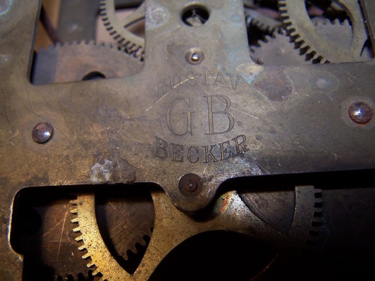

Сообщение от Apprentice Посмотреть сообщение
Странный логотип. У Карла Кошмана в книге "Gustav Becker Story 1847-1927" такого логотипа нет по крайней мере на первых 49 страницах, которые в электронном виде в свободном доступе.
Вложение 596672Вложение 596673
Подскажите или дайте ссылку где можно скачать эти первые 49 страниц каталога!!!

Сообщение от Artwork Посмотреть сообщение
Добрый день, давайте попробуем по порядку:
1.Корпус Ваших часов стандартный и определить производителя по нему нельзя, судя по цвету часы могли быть сделаны для продажи в Голландии или Бельгии, у них часы в корпусах белого цвета почему-то пользовались популярностью. "Точёнки", скорее всего не оригинальные. По механизму могу предположить что он мог быть изготовлен на фабрике Christian Stähle в городе Schwenningen, это только предположение основанное на форме моста анкерной вилки и форме стрелок.
2.Это последствия ударов Вашей посылки о землю работниками почты. Дефект легко устраняется регулировкой положения анкерной вилки на оси. Этот способ неоднократно описывался на нашем форуме.
3. Положение молотка при ударе можно видеть на фото, оно не очень хорошего качества, но понять можно.
4.Чистка гонга от ржавчины на его акустические качества практически не повлияет.
5.Рычажка для принудительного запуска боя (его ещё называют "репетиром") в часах этой конструкции нет. Можно принудительно запускать бой поднимая рычаг на счётном колесе, правда это не очень удобно.
С уважением.
С.Д.
