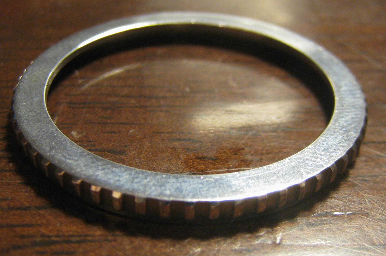

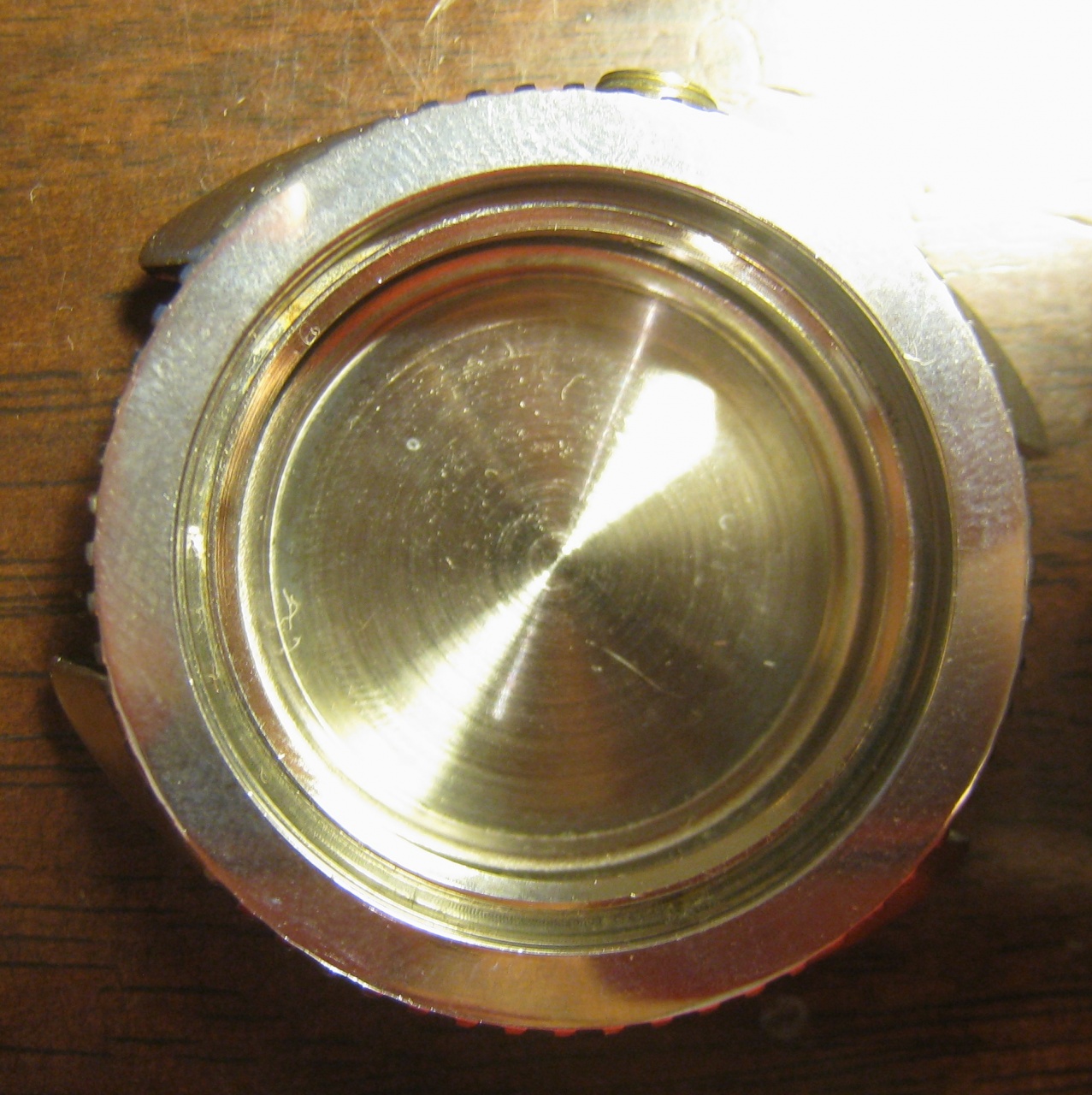

Добрый вечер Уважаемые форумчане, подскажите пожалуйста, имеет ли отличие корпус амфибий
2609.НА и 2628.Н ?
то что уже собрал;

Сообщение от samun Посмотреть сообщение
2609.НА и 2628.Н ?
Нет.
2609.НА и 2628.Н ?
У корпуса Амфибии 2628.Н внутри должна быть расточка под календарь, внешних отличий нет.
