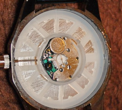

Еще хотелось бы разобраться, что это за белая чума. Массово идет в дешевых часах.
Вложение 684137
Китай это. Там и номер есть
