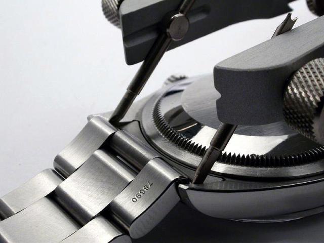

весь фокус в том, чтобы отжать оба наконечника одновременно
для этого даже спец-инструмент есть

но можно и пинцет переделать под это дело

Можно и непеределанным стоматологическим изогнутым. Или два обычных шпилькосъемника для ремней и браслетов + держатель корпусов + ловкость рук.
P.S. Я когда-то измерителем из старой советской готовальни пользовался, тем который с винтовой регулировкой раствора (вместо иголок два жала от отверток переточенные).

две иголки, главное чтобы рука не сорвалась, а то можно поцарапать.

То есть тупо с 2 концов надавить иголками?

Рук не хватит. Надо одной сжимать, а второй вынимать браслет с места.

Главное резко оттянуть, в момент когда ушки отжаты. Ни раз снимал так пхожий браслет.

Оттягивать-то чем? Зубами?
Да и часы "резкости" не принимают. Как минимум, придется идти на большой верстак за шпилькой.
