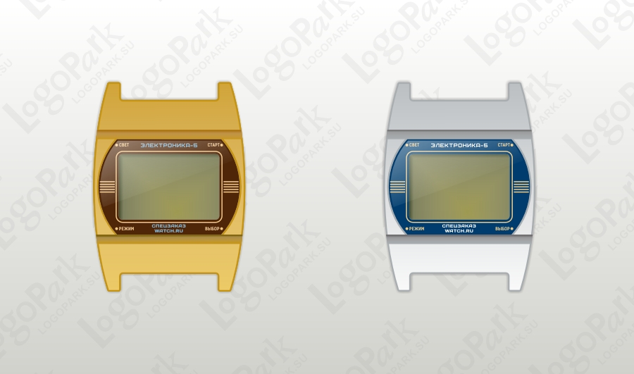

Вот. Пока дизайнер не пришел решил накидать.
Хотел попросить, ув.Surok, попробуйте поговорить с производственниками на предмет обточки стекла как на макете. Возможно это не так сложно, а внешний вид от этого только выиграет.
По поводу дизайна, предлагаю нанести минимум информации. Не вижу смысла указывать кем и где сделаны. Не важно кем - важно для кого. Тем более места на стекле минимум, даже без доработки.

Сообщение от seconda Посмотреть сообщение
Я свои соображения уже писал, почему стекло должно выходить в проточку.
1) У стекла углы будут скругленные. Хоть немного, но скгругленные. И в месте стыка с боковой плоскостью, где окружность выемки с секущей-проточкой образует острый угол, это будет бросаться в глаза.
2) Скорее всего, точно по размеру стекло сделать не удастся + всегда есть погрешность приклейки. Хоть на 0.5мм, но оно будет выступать в проточку, или, наоборот, не доходить до неё. Будет смотреться неаккуратно.

Согласен с ув. Seconda - много текста писать нет смысла. И зря стекло прикрывает паз. Ну, и чтобы избежать обвинения в неконструктивной критике
Вложение 634569
Ваш вариант очень даже , но это пока дизайнер не пришел
Мне нравится
Только надпись спецзаказ ...

Сообщение от Surok Посмотреть сообщение
В случае, когда стекло не заходит на проточки, часы выглядят гораздо сбалансированнее - как на макете Seconda
К тому же, стекло не будет перемещаться вверх-вниз, так как оно фиксируется круглыми углублениями слева и справа, болтаться оно не может из-за этой особенности конструкции корпуса - поэтому погрешности быть не должно.
