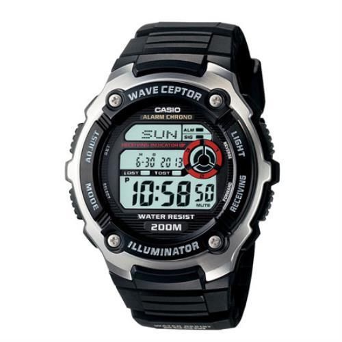

Casio WV-200A произвольно ставят настройки "по умолчанию"
Доброго времени суток! Столкнулся с такой проблемой, часы Casio WV-200A (модуль 3140), при работе с ними(допустим секундомер) самопроизвольно обнуляют все настройки и ставят заводские - дату, время, часовые пояса и тд...
Сперва думал одиночный глюк, но потом стало повторяться, при нажатии подсветки, синхронизации и тд.... хз что делать....
У кого то было подобное? Дайте совет, заранее Спасибо!

Отходит батарейка?

не знаю, они то не тухнут, а просто ставят настройки...

Т.е. похоже на перезагрузку модуля? На кнопки давим, модуль чуть смещается, а контактик АС замыкается. Вот и получаем сброс настроек.

да, тупо презагрузка выходит...
каков выход?

Если не на гарантии, то снять заднюю крышку, понажимать на кнопки и посмотреть, что с чем контактирует. А дальше - по обстоятельствам: или подправить самому, или Вам выпал шанс обновить свои Касио.

сниму поковыряюсь....=)
