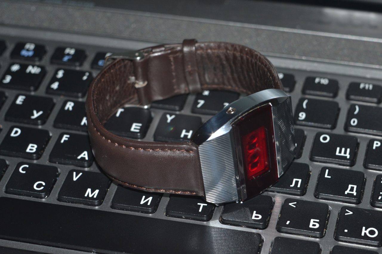

Возникла проблема с электронными часами Электроника-1.
Спешат на несколько минут или секунд в сутки, иногда совсем сбивается время.
Что делать?
Склоняюсь к неисправности кварца.

Да может быть дело в другом, вот и хотел узнать, может кто сталкивался с подобным?

Как правило кварц. Только вот менять его на Э-1 крайне проблематично, особенно на версии с керамической платой.

Да даже если дело в другом(что маловероятно), это не имеет никакого значения. Эти часы почти абсолютно неремонтопригодны, так что если не кварц, то ничего исправить, увы, не удастся.

После замены кварца часы перестали работать...
Придется искать новые потроха...

Эх. что же вы тему по этим часам не штудировали ? http://forum.watch.ru/showthread.php?t=3756 там более менее про риски замены кварца описано... Перегрева керамическая плата не переносит вообще, старый кварц откусывают и на его торчащие выводы паяют новый.

паяльником на 220 вольт паяли? Если да, то увы...

20 ваттным паяльником с тонким жалом, не перегревал, по крайней мере как мне показалось, дольше секунды не держал.
при установке батарей, либо не работает совсем, либо светится одна цифра постоянно.
