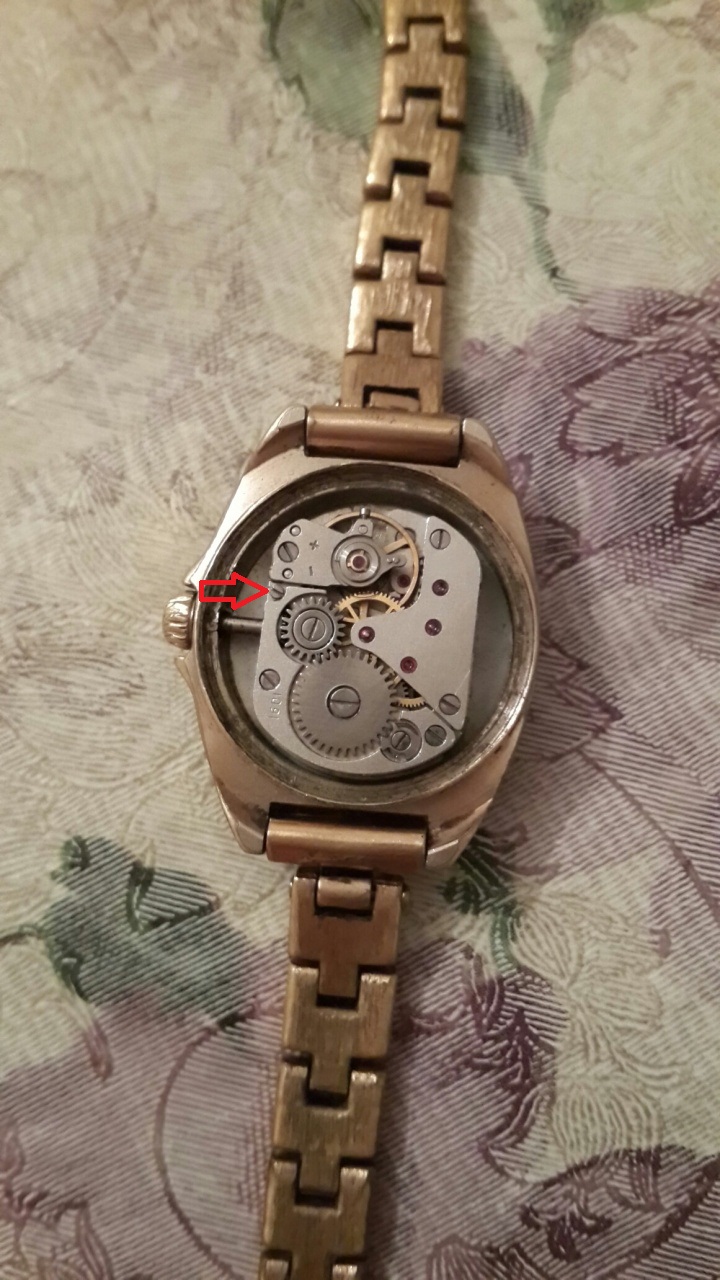

Здравствуйте. Помогите, пожалуйста, как извлечь заводной вал?

Сообщение от Olga518 Посмотреть сообщение
Вытягиваете головку в положение перевода стрелок, немного откручиваете винт, отмеченный красной стрелкой (не до конца) и извлекаете вал.
