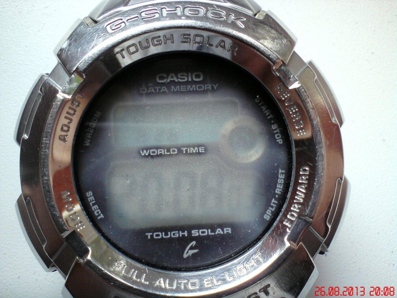

как потеют настоящие шоки.
вот фото моих шоков. купил в 2003 г. в декабре 2008 менял аккумулятор, мастер-фломастер что-то не так сделал и часы начали потеть. причем потели они не зимой, а в мае и в сентябре-октябре. у нас температуры не очень суровые, зато ветер северный охлаждает мгновенно.
так вот, меня эти запотевания достали. зимой 2009 г. сам часы разобрал, подержал сутки в пакете с силикагелем на батерее. собрал. не потели до 2012. когда в один декабрьский день просто вырубились. разобрал - внутри болото. высушил, феном продул, смазал все резинки смазкой. вроде, все четко. с января по май 2013 носил другие часы, эти лежали на полке. а летом снова их надел. и вот в конце августа случилось это.
вспотели в начале девятого утром. весь день ходил с часами, на которых ничего не видно. вечером сделал эту фотку. разобрал - внутри болото. видимо, корпус все-таки протекает.
потом купил g-1200bd. условия эксплуатации точно такие же. пережили всего один сентябрь и пока еще ни разу не потели.
так что, думаю, запотевание - целиком проблема воды внутри часов. насколько хорошо их высушили перед сборкой, так оно и проявится.

Сообщение от sine Посмотреть сообщение
вот это да! и фото это,страшнее я и представить не мог
Если не ошибаюсь, это у Вас g7000. В этих часах, чтобы нормально заднюю крышку открыть, надо отцепить "браслетные" пластиковые переходники. Вы это делали? Подпихнуть заднюю крышку под них без смещения прокладки со своего места очень сложно. А со смещенной прокладкой никакой водостойкости, разумеется, не будет. Да и саму прокладку можно легко "раздавить" таким образом, что потом ее только заменить останется. Даже будучи правильно уложенной "держать" уже не будет.
А так - да. Если внутри болото, то корпус где-то протекает, конечно. И потеет при этом _очень_ охотно. Надо течь искать. Кнопки тоже могут протекать иногда.
Не факт, что во всех случаях целиком
Ваши g7000 тест на герметичность в мастерской. скорее всего, не пройдут (судя по описанию). Но герметичные и вполне "сухие" часы тоже потеют.
